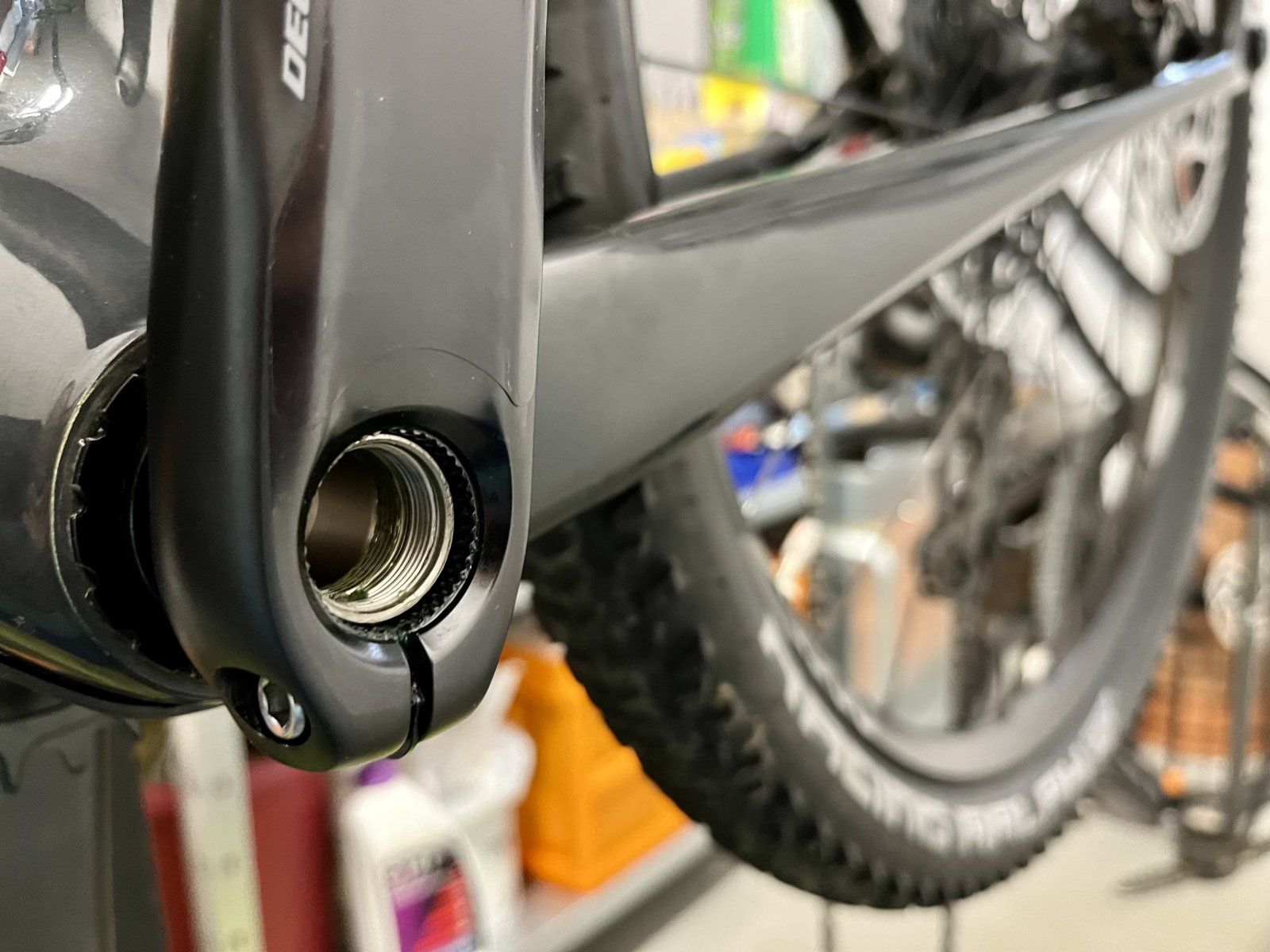

Es passt bei mir einfach nicht. Nehme ich Spacer wie mit der 512, dann ist die Kurbel deutlich zu breit. Nehme ich einen zusätzlichen Spacer aus dem 8120 Lieferumfang, dann hat die Kurbel links/rechts Spiel. Mit zwei Spacern greift die Abschlusskappe nicht mehr ausreichend. Ich bin gerade ein bisschen ratlos, weil es bei anderen ja offensichtlich passt.
Oder ist es so ok?
Oder ist es so ok?
Neues Rad mit der Kurbel aufbauen und die alte wieder einbauen.
Am ehernsten kommt mir noch vor würde die Cannondale Kurbel passen. Aber ich traue mir da nicht drüber. Kostet sehr viel die Kurbel + Lager+ Kettenblatt.
Oder ist es so ok?
Habe den bei der 8120 mitgelieferten Spacer auf der Seite Nichtantrieb wieder entfernt. Habe die Lücke mit zwei 0,5mm Spacern aufgefüllt. Axiales Spiel ist weg und die Kurbel sitzt vernünftig auf der Welle.
Aber ist die Welle nicht zu lang?
Aber ist die Achse nicht zu lang? Ich hab die 9125er mit der gleichen ketenline wie die 8120er.
Wenn die die selbe achelänge hat wie meine ist die Achse zu lange. Ich hab sie dann in einen chiselrahmen eingebaut.
Lg
Ich bin noch nicht gefahren, auf mich wirkt die Welle jedoch optisch nicht zu lang. Abstände zu den Kettenstreben wirken plausibel. Müsste ich ggf. mal ausmessen.
9125 sollte breiter sein als 8120. Bei letzterer meine ich hier etwas von 120mm gelesen zu haben, zur 9125 ist mir nichts bekannt.
