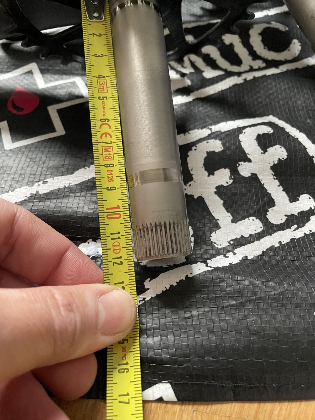

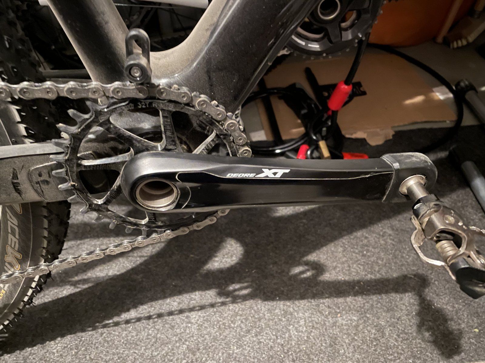

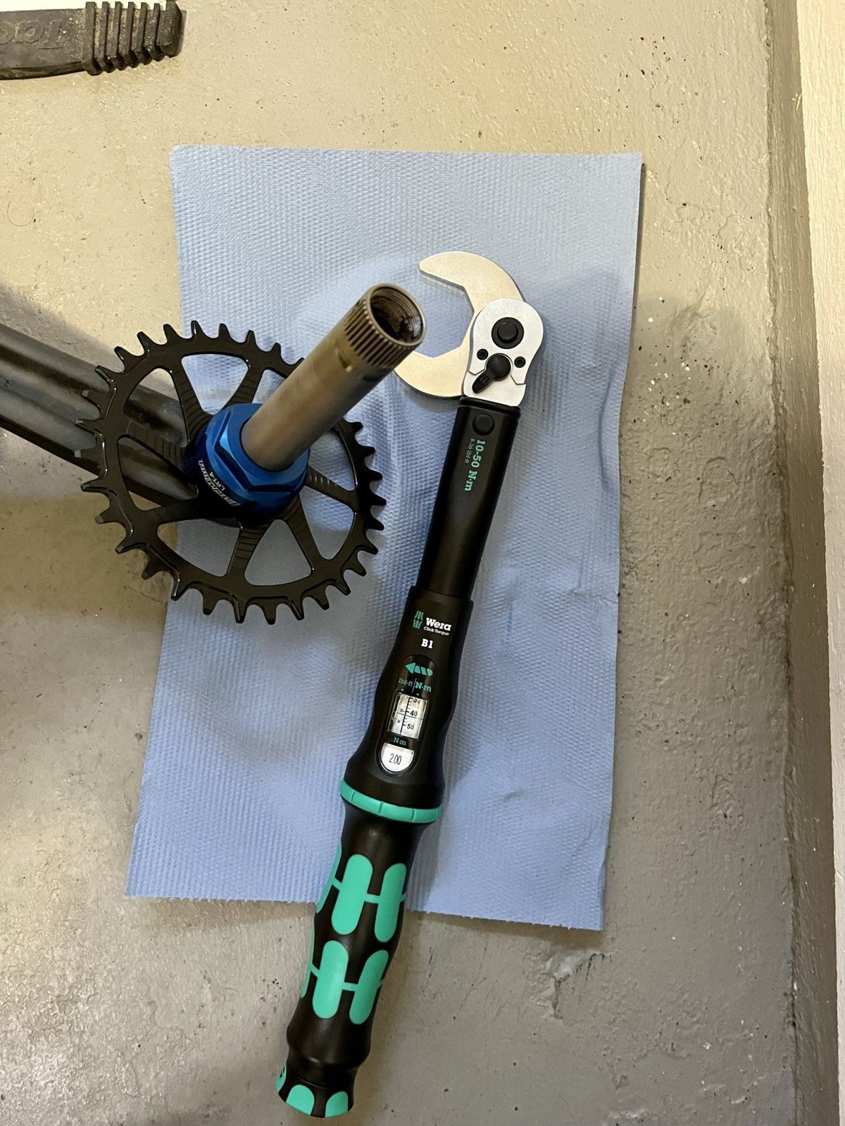

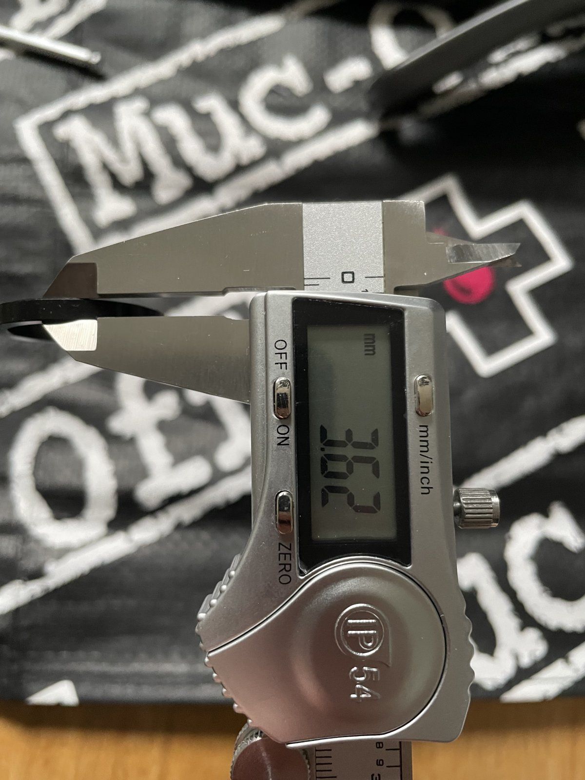

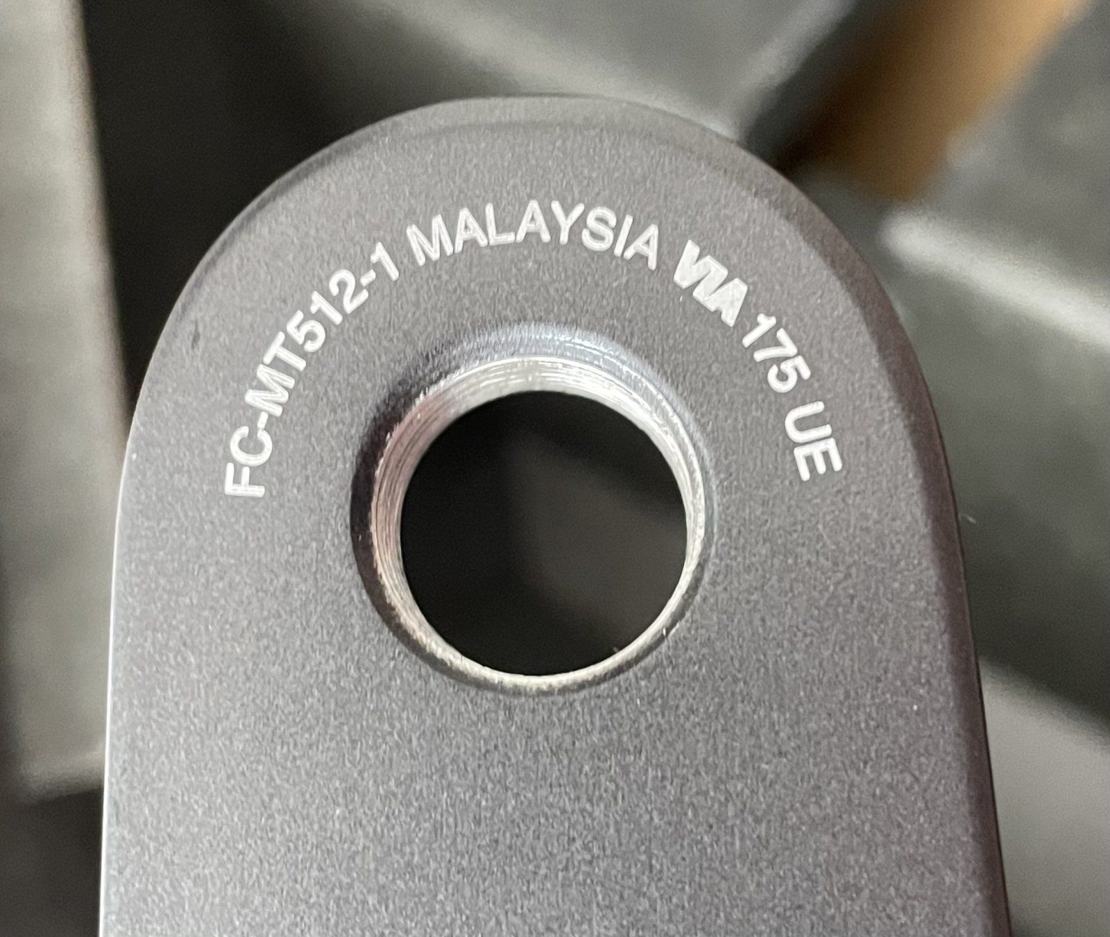

Hallo, ich klinke mich mal dazu ein. Ich habe die Original Kurbel (FC-MT512-1 32T) gegen eine M8120 getauscht mit Garbaruk 32T Kettenblatt. Die Spacer habe ich von der originalen genommen. Also rechts Kettenblatt, Spacer und dann diese Staubkappe (oder wie das heisst) vor den Lagern. Links dann Spacer und die Staubkappe (Plastikring mit Gummidichtung). Soweit passt alles.
Gleiche Kurbel ist bei mir heute angekommen, gleiches KB soll morgen eintreffen.
Ach noch was zum Gewicht alte Kurbel 857g, neue M8120 mit Garbaruk 32T ist bei 589g. Hier noch Bilder.

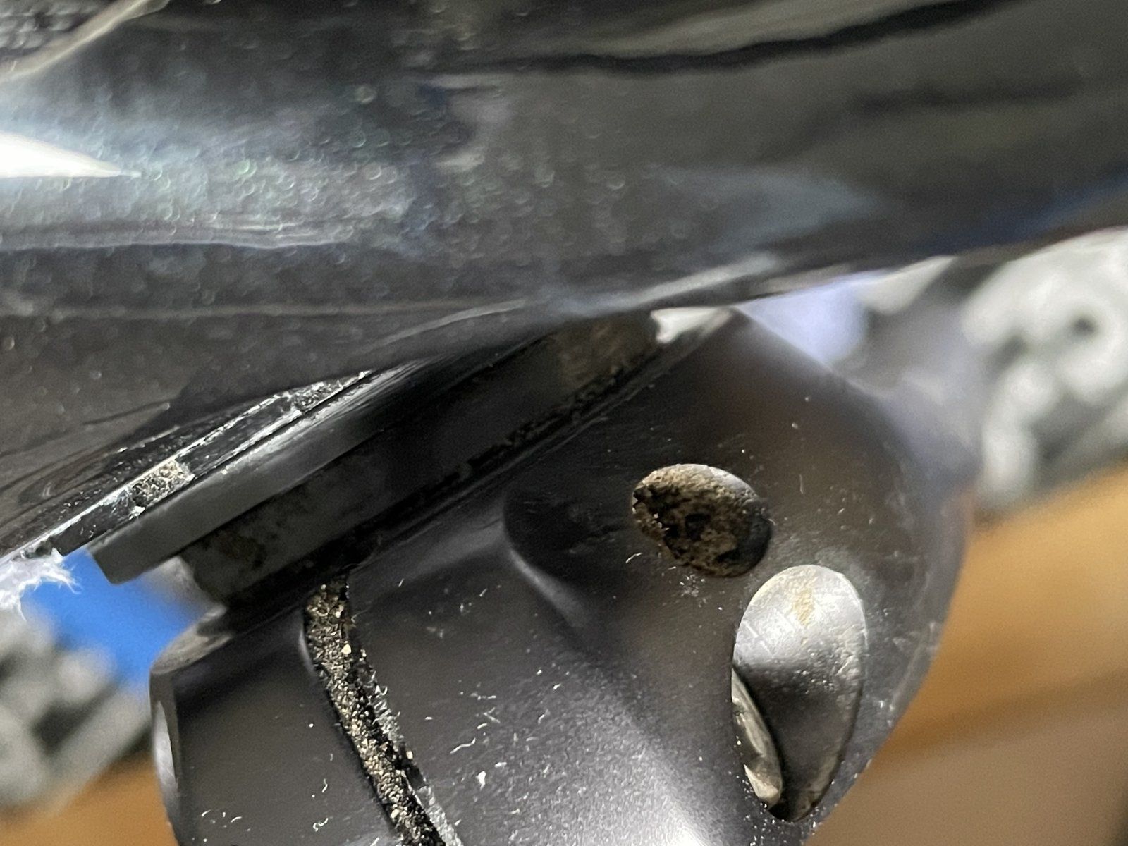

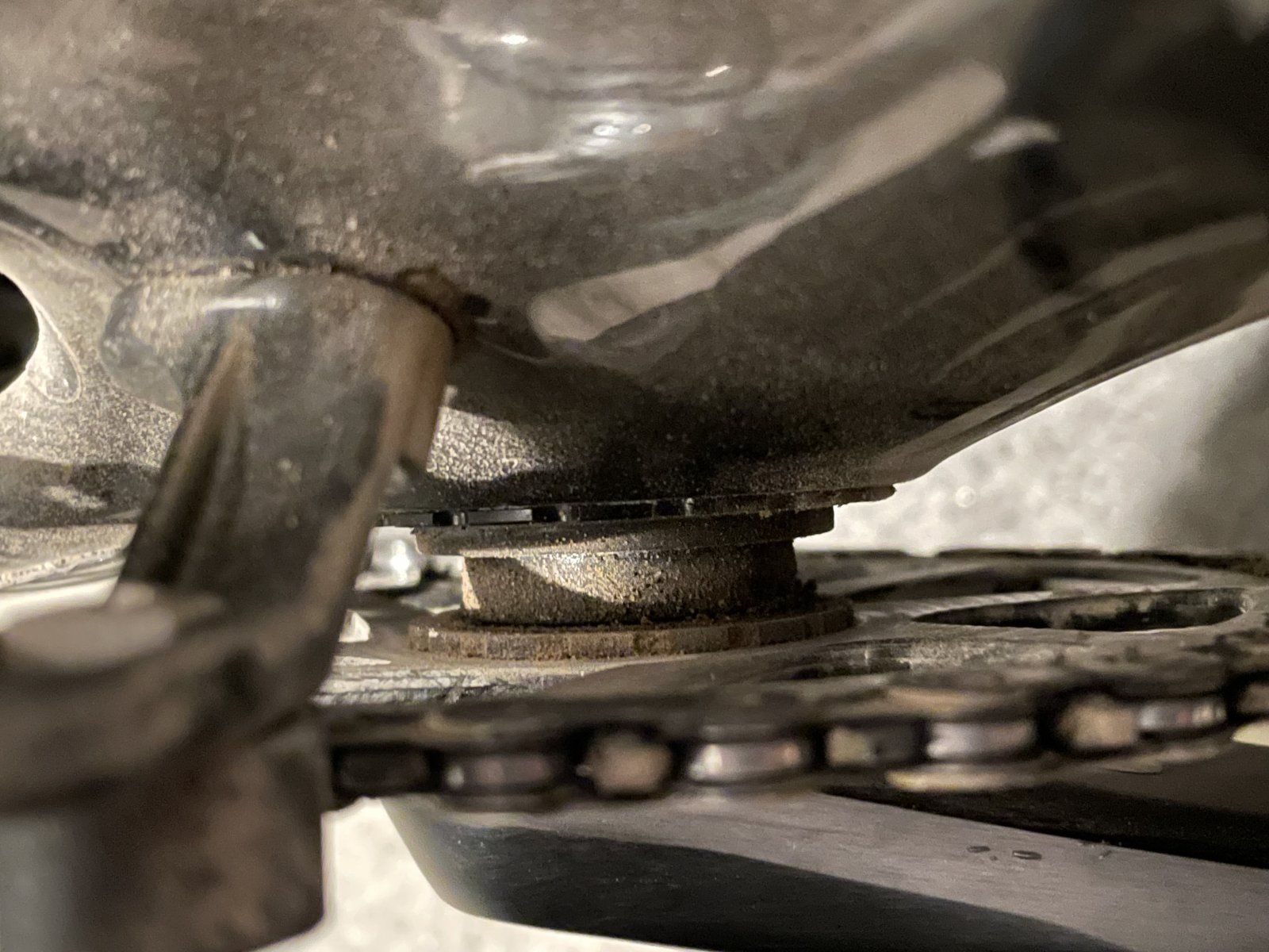

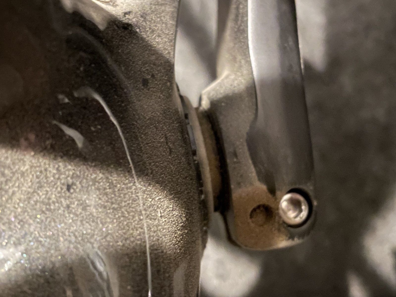

Kannst du ein Bild von der nicht Antriebsseite posten? Habe das heute verbaut, auf der linken Seite scheint mir das mit dem Original-Aufbau nicht so zu 100% zu passen. Sieht mir nach einem ganz schmalen Spalt zwischen Spacer und Kurbel aus.

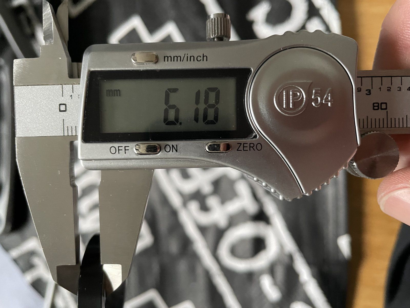

Achse alte Kurbel, Achse neue Kurbel, dicker Spacer Antriebsseite und dünner nicht Antriebsseite
