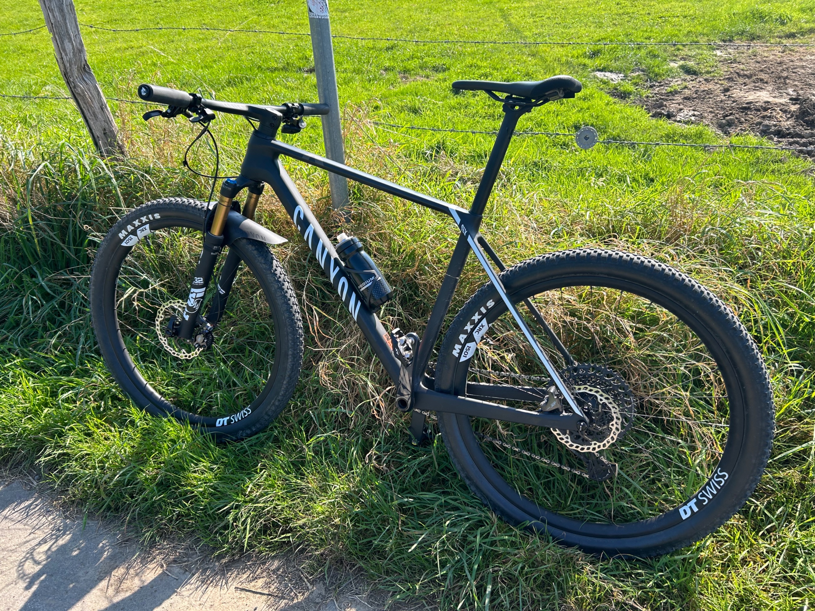

die beiden Themen der nicht überzeugenden Bremsleistung und der stark kmarzenden Sattelstütze habe durch den Ersatz gelöst, so zumindest mein Eindruck nach der ersten längeren Fahrt.
Sattelstütze von Levelnine (?) und XT8100 Bremse mit Galfer Scheiben und Adaptern von 3min19sec für die Befestigung der Hebel von Gabel und dem AXS Controller. Die Position des AXS Controllers war zuvor etwas ergonomischer, aber das ist nur ein ganz kleiner Nachteil.
