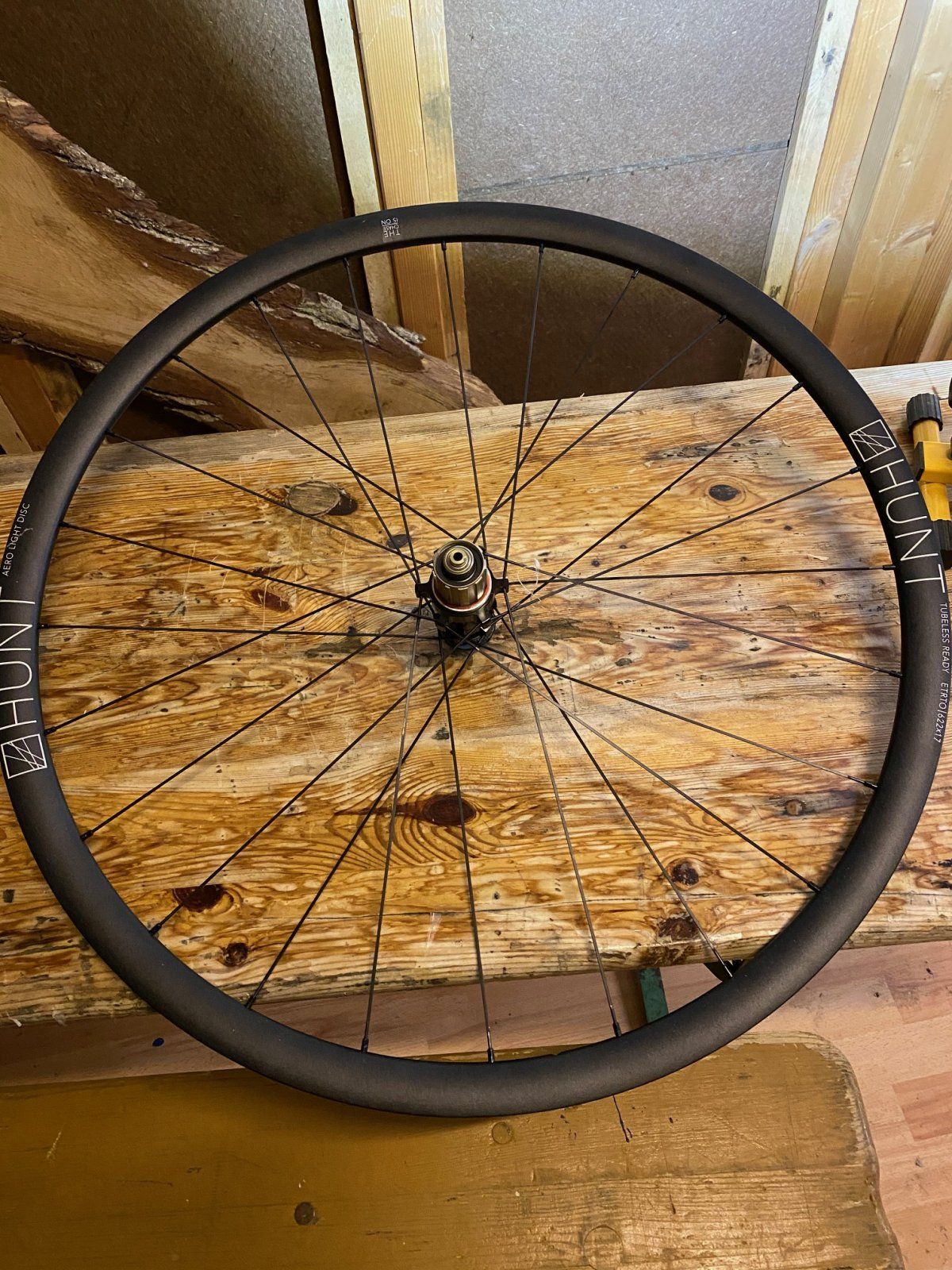

Ich Plane gerade den Aufbau meines ersten Gravel Bike’s
gekauft habe ich bis jetzt ein Canyon Grail CF SL 7 Rahmen
und eine Shimano GRX 810 Gruppe
und nun zu meinen Fragen:
1. welche Sattelstütze könnt ihr empfehle?

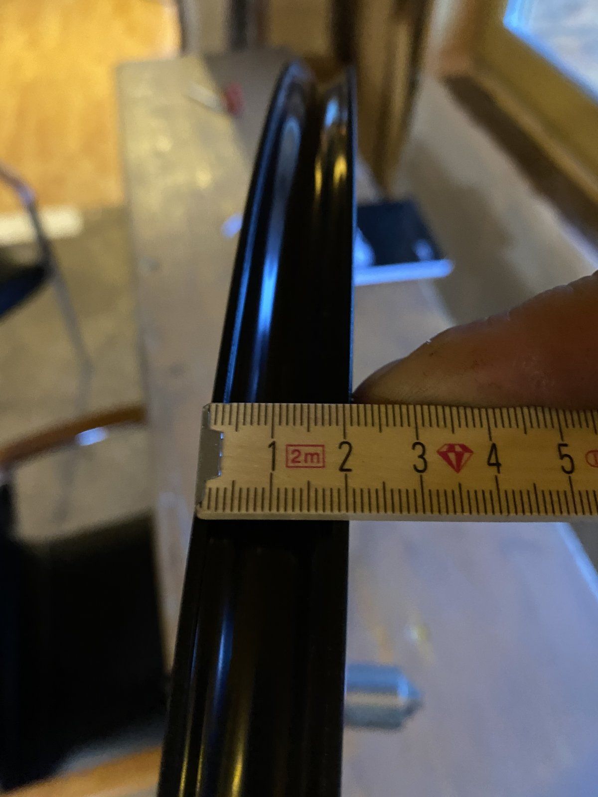

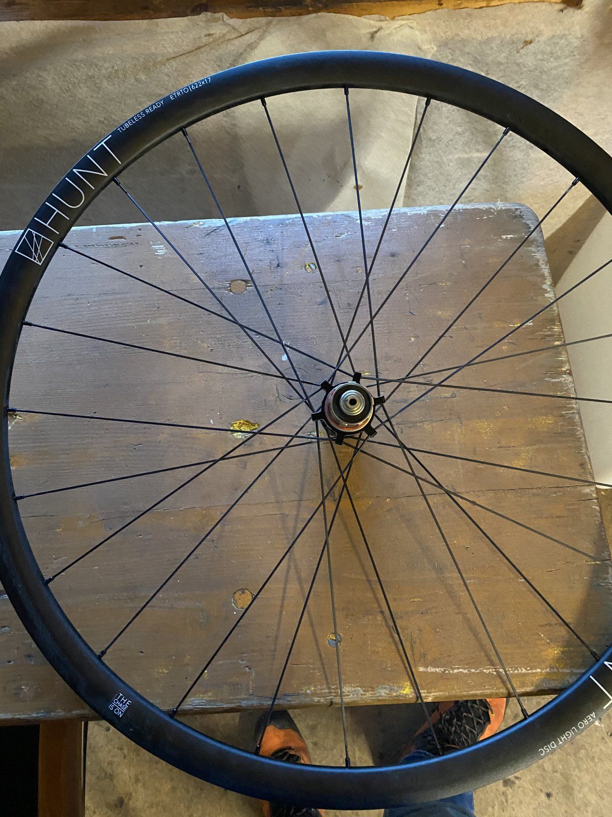

2. in meinem Rennrad Sammelsurium habe ich noch einen Hunt Aero light Disc Laufradsatz. Der wird bei mir erst einmal nicht mehr gebraucht.
Würdet ihr von diesem Laufradsatz abraten? wenn ja warum?
Laut Händler Homepage soll er ja für reifenbreite bis 45 passen. Oder habe ich das falsch verstanden?
  • Tyres | Wide 17mm rim bed creates a wide tyre profile Great with 23 tyres, ideal for 25, 28 and tyres up to 45c. Also work excellently with clincher tyres and tubes.
https://eu.huntbikewheels.com/colle...-light-disc-road-wheelset-1449g-28deep-22wide
Vielen Dank für die Antworten im Voraus

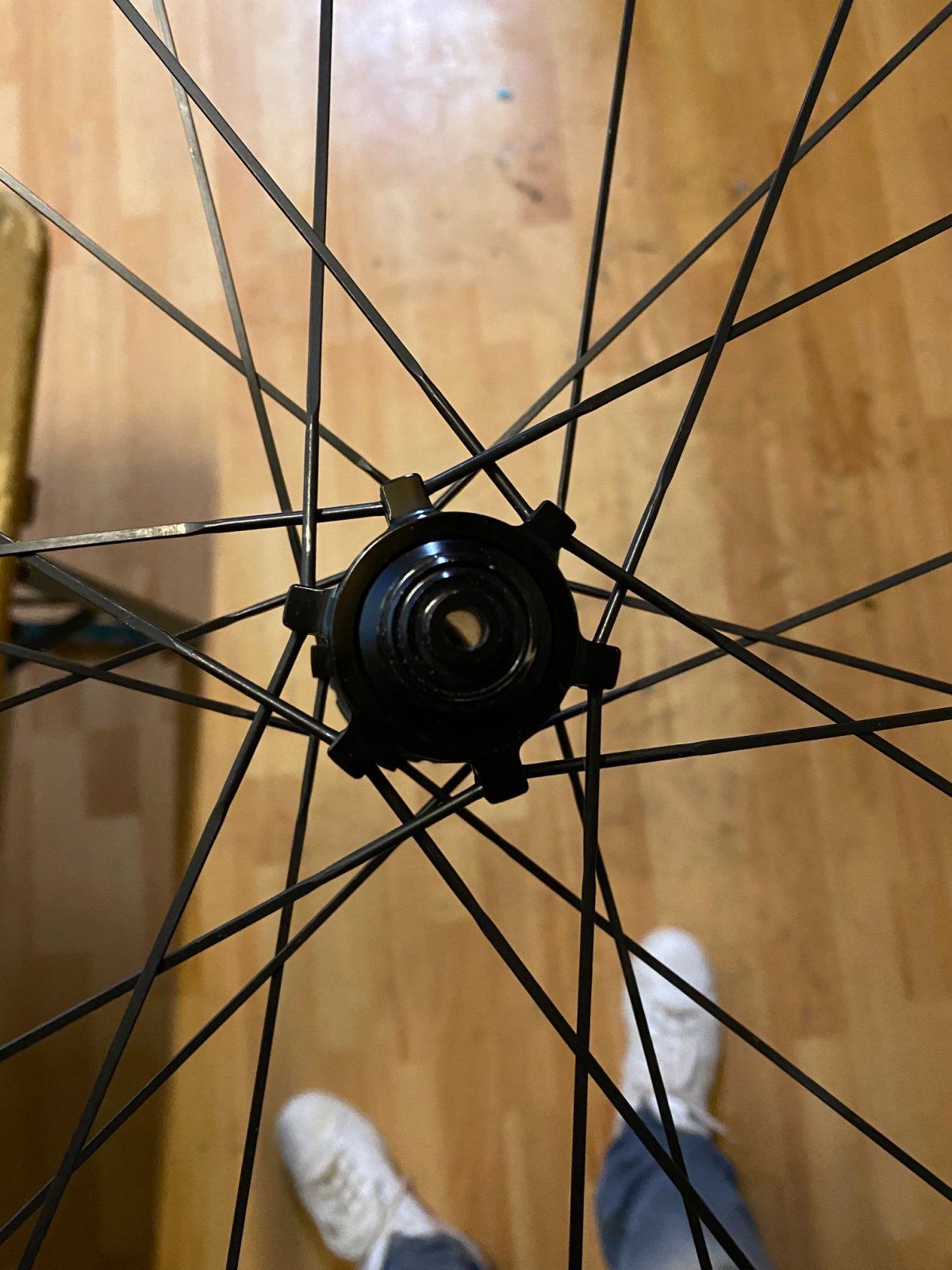

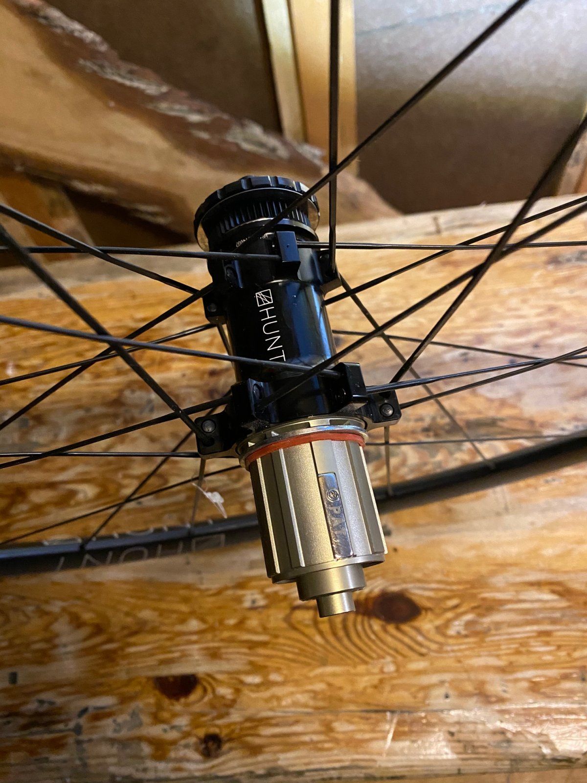

Wichtig sind Einbaubreite der Naben und Kasetten Freilauf. Sieht nach Shimao Road 11fach aus und Schnellspanner. Also ein tatsächlicher Straßenlaufradsatz.
Bilder vom Rahmen, Gabel?
Der Rahmen hat mit Sicherheit Steckachse.
Stimmt an die schnellspanner hab ich nicht gedacht. Auf der Hunt seit gibt es Adapter. Damit müsste es doch gehen.
die steckachse hat vorne 12x100 und hinten 12x142
Warum sollte der Freilauf nicht passen?
https://www.huntbikewheels.com/coll...for-all-disc-wheelsets?variant=28703314935885
https://eu.huntbikewheels.com/colle...for-all-disc-wheelsets?variant=30587711520823
