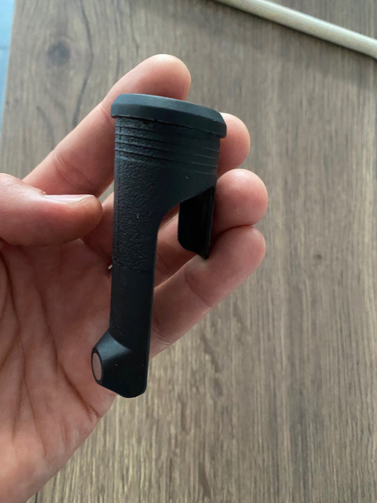

Ich brauch mal euer Fachwissen. Bei mir hat sich nach den ersten Ausfahrten der obere "Ring" der Sattelstützenklemmung in Wohlgefallen aufgelöst. Canyon hat mir einen Ersatz geschickt. Allerdings weiß ich nicht, wie ich die alte Sattelstützenklemmung herausbekommen soll. Der technische Support bei Canyon lässt meine Nachfrage bislang unbeantwortet. Kann mir einer von euch weiterhelfen?Anhang anzeigen 1295477

Moin! Will mich nachher mal ranmachen und das mit dem Plastikrohr probieren. Es ist ja nur der obere Ring gebrochen, der dafür sorgt, dass kein Schmutz eindringen kann. Ich hatte schon überlegt, ob die Sattelstüze bei mir zu viel flexte. Das Material des oberen Rings ist ja aber etwas weicher, so dass die Bewegungen der Stütze im oberen Bereich eigentlich absorbiert werden könnten. Keine Ahnung, wodurch das passiert ist. Angezogen hatte ich die Schraube mit dem mitgelieferten Drehmomentding mit den vorgegebenen 5 NM.

Ein Kunststoffrohr mit nahezu dem Durchmesser der Sattelstütze längs aufschneiden, nur unten 3-4cm stehen lassen. Dann mit einem Inbus die Klemmung in die Rohrhälfte reindrücken und die Hülse hochziehen.
Es funktioniert nicht. Die unteren 3-4 cm Rutschen hinter die Klemmung. Da bewegt sich garnichts. Das Ding sitzt bombenfest. Ich kotze gerade. Canyon hat von mir gerade eine Mail mit Fristsetzung zur Reparatur des Schadens erhalten. Das Ersatzteil wurde zwar versandt, wie ich es wechseln kann wird mir aber trotz mehrfacher Nachfrage nicht gesagt. Das Rad ist erst knapp nen Monat alt und ich hab nur Rennereien, weil Canyon nicht weiter unterstützt…😡

Wie auf dem Foto zu sehen ist, wird das Insert in den Rahmen gepresst. Dafür befinden sich im oberen Bereich entsprechende "Ringe", die einen minimal größeren Durchmesser haben. Zudem ist die Oberfläche angeraut, damit diese besser im Sattelrohr "haftet". Mit etwas Kraft wird man das Insert also aus dem Rahmen bekommen.
In der unteren Nase befindet sich ein Metall-Inlay, auf das die Madenschraube drückt und so entsprechende Klemmkraft auf die Sattelstütze ausübt. Wenn man das Insert nach oben rauszieht, wird automatisch die angeschrägte Fläche nach innen gebogen bzw. gedrückt. Man muss also nicht von außen zusätzlich diese Nase reindrücken.
Das Insert ist an folgenden CF-Rädern verbaut: GRIZL, GRAIL, ULTIMATE, ENDRUACE und ROADLITE
img_0368-jpeg.1295477
Das stimmt so nicht, die Ringe haben den gleichen Durchmesser wir der Rest des Insert.
korrekt. Ich hatte daher auch schon an einen Ausziehhaken gedacht, aber die Kollegen haben hier bereits sehr gute Alternativen genannt.

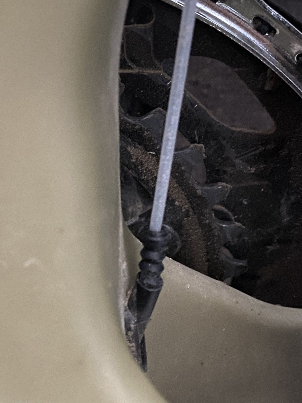

Aber wenn du eine 2x fach Schaltung hast zeig mal bitte diese Stelle wo das Seil für den Umwerfer aus dem Rahmen kommt. Habe da ein Problem und noch keine Lösung oder Antwort
Moin Mxandi,
Ich weiß, was du meinst..da fehlt ein Stück vom Schutz bis hin zum Rahmen..
Evtl überlege ich mir, irgendwas drüber zu kleben, was nur die Hülle mit Rahmen verbindet..oder ich lebe halt damit🥸

Moin Mxandi,
Danke für das Foto.
Ich dachte das da bei mir was nicht passt, aber wenn das immer so ist?!
So ist es aber echt blöd. Der ganze Dreck und Wasser läuft in die schwarze Hülle unten...
Muss dann mal genauer anschauen wie das unten weiter geht mit dem Seil
