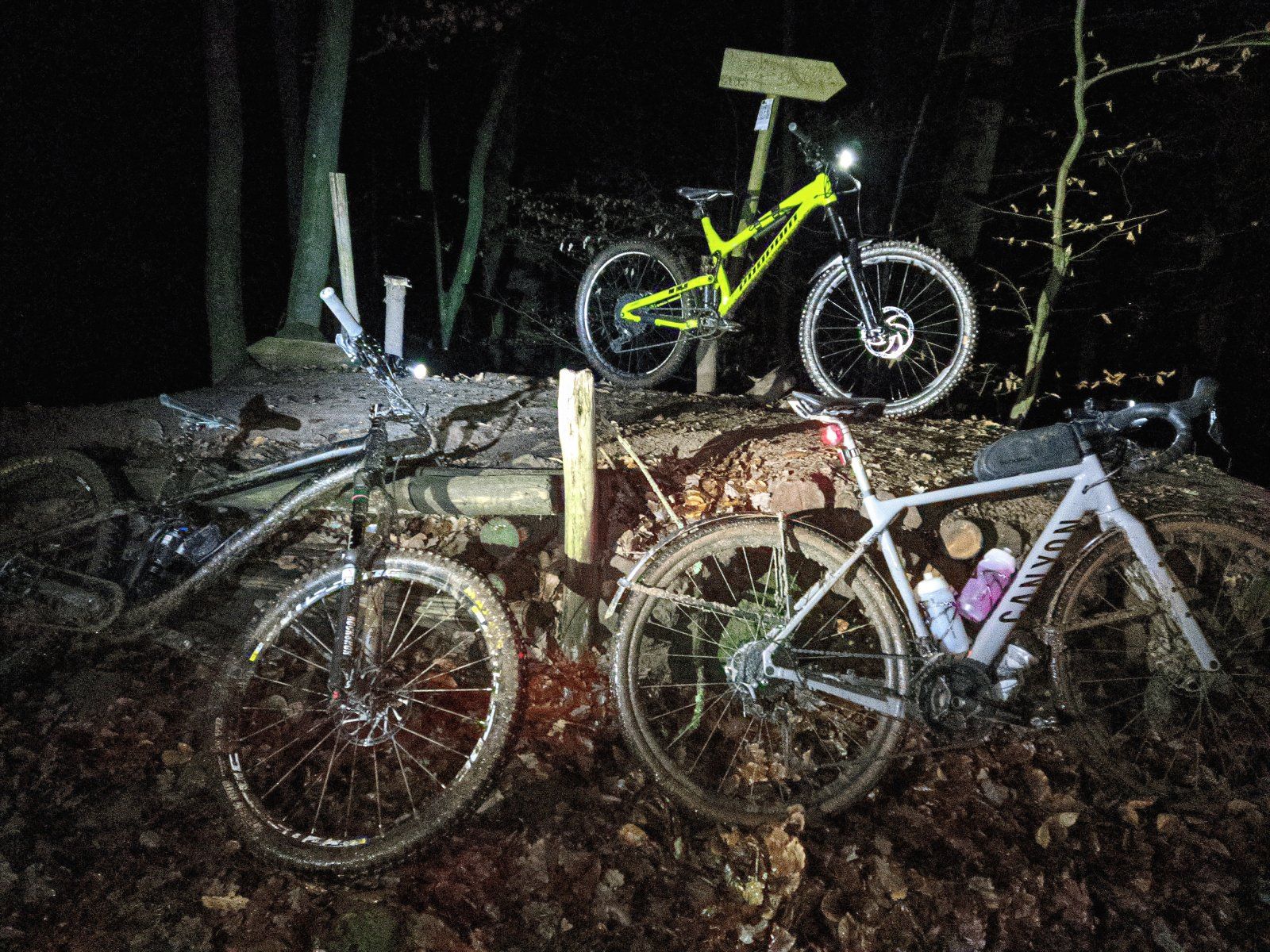

Ich habe die ersten 1000km mit dem Grizl 6 geknackt und bin mit dem Rad auch sehr zufrieden. Vor allem die Pirelli Cinturato Gravel H 45mm sind sehr vielseitig, wenn man mit dem Druck spielt.
Es bringt einen mit 3 bar im Reifen schnell und sicher über den Radweg zum Treffpunkt, dann kann man mit 1.8 bar mit den MTB-Kollegen schöne Touren durch den Wald fahren (ohne Trailpark) und anschließend geht es wieder schnell nach Hause.
Was eher weniger Spaß macht ist damit den Berg hochzuflitzen, im Winter-Setup hat das Rad gute 12kg. Top für die Kondition aber das darf sich gerne etwas leichtfüßiger anfühlen! Auch im Antritt... :)

Womit sind die 12kg alles gewogen?

Grizl 6 Alu: 10.6kg
Schutzbleche Canyon Grizl: 550 Gramm
Shimano XTR Pedale: 310 Gramm
2 x Flaschenhalter Carbon: 30 Gramm
1 x Flaschenhalter Elite Kunststoff: 42 Gramm
Lampe 1 Lezyne 1300XXL: 208 Gramm
Lampe 2 Fenix BC25R: 155 Gramm
2 x Rücklicht: 50 Gramm
Elemnt Bolt + Aero Halterung: 85 Gramm
Oberrohrtasche: 100 Gramm
Im Sommer-Setup knapp 1 kg leichter.
