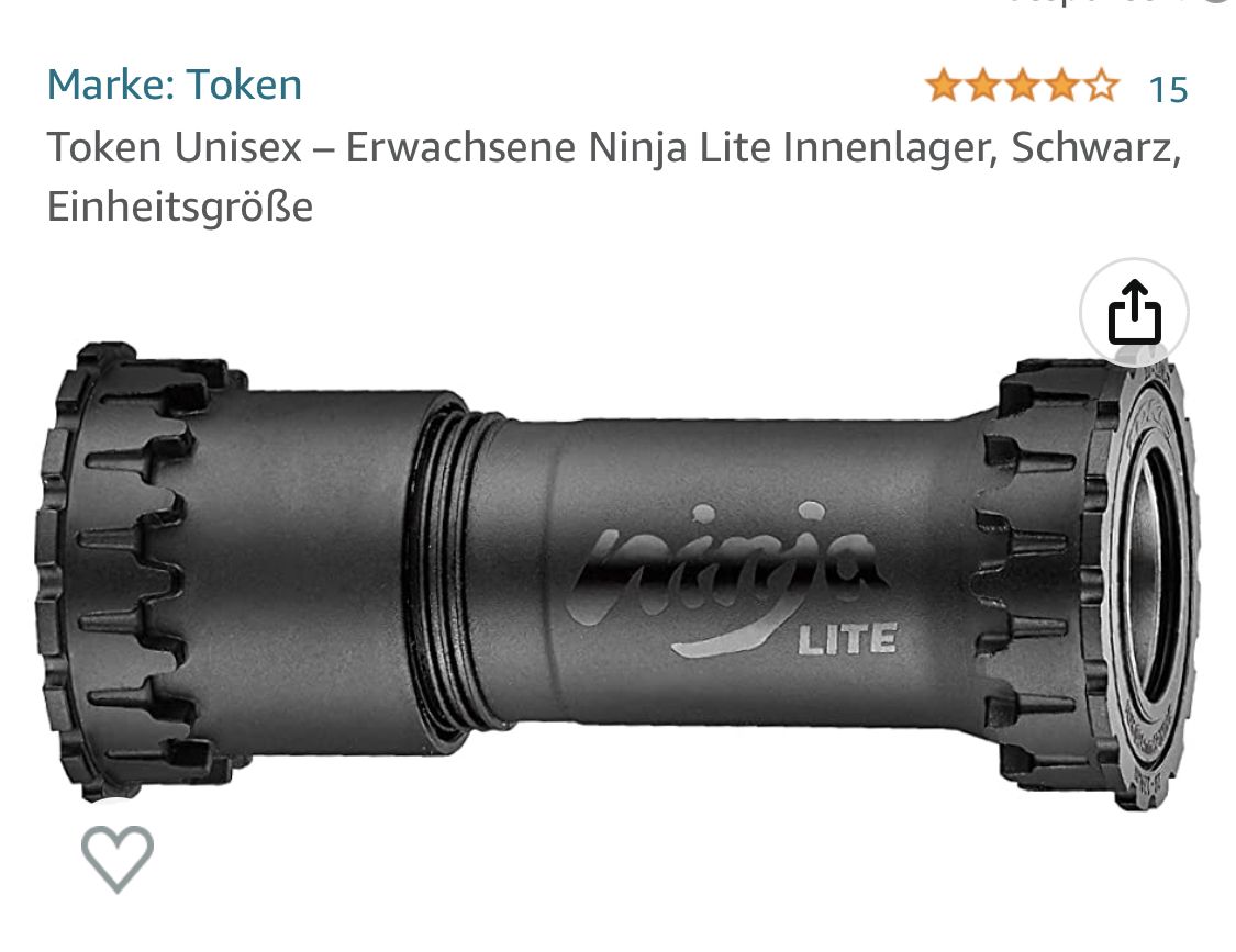

Ich kram das hier nochmal aus. Habe jetzt alles Zuhause. Wie bekomme ich das Token Innenlager raus? Das "thread" in dem Namen irritiert mich?
Einfach wie ich herkömmliches Press-Fit rausschlagen?
Auf der Website von Tolken ist ein Video wo das Innenlager mit einem Aufsatz eingeschraubt wird...

habe heute vorsorglich das originale Token-Tretlager gegen das Shimano SM-BB92-41B getauscht.
Wie bereits erwähnt werden die beiden Lagerschalen des Tokenlagers gegeneinander verschraubt (Rechtsgewinde). Mit dem entsprechenden Werkzeug war die Demontage problemlos möglich.
