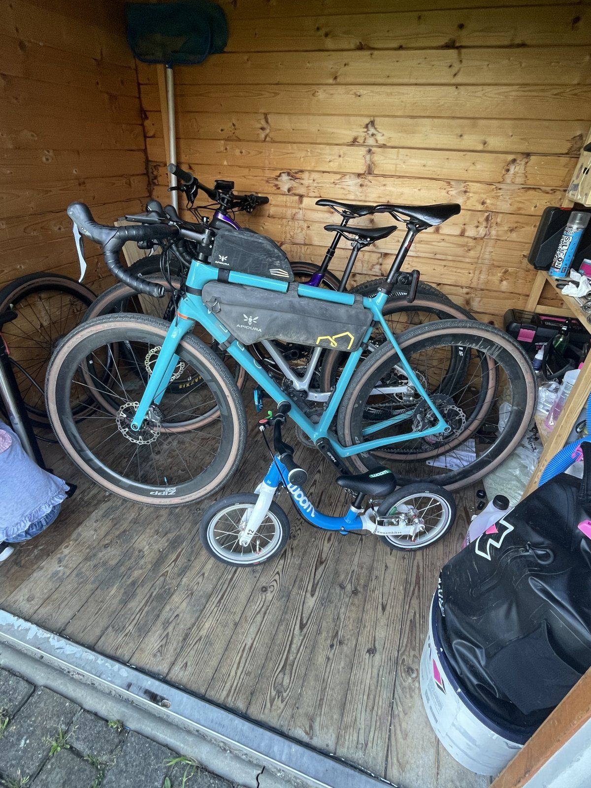

Ich hatte die Tasche gekauft als ich noch mein Open wide hatte. Und da hat die perfekt gepasst.
Siehe Bild. War echt auf den Rahmen zugeschnitten. Als ich das grizl kam, hat die leider nicht mehr gepackt. Also falls wer ne 5,3 Liter benötigt würde meine abgeben
Egal wie ich es Hochlade, es klappt nicht. Würde mich mal interessieren ob die 4,5 L beim M Rahmen passt. Hat die jemand und eventuell ein Bild?
