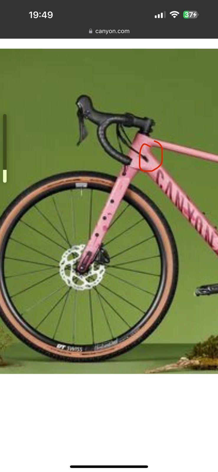

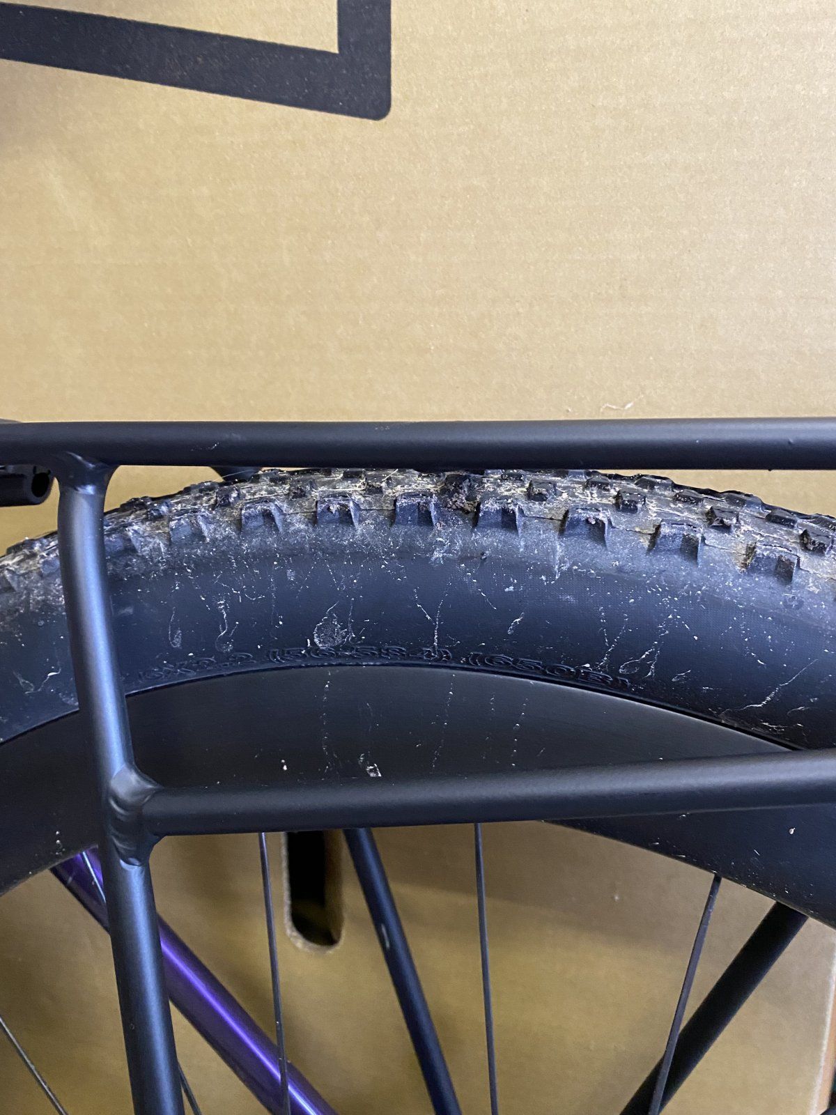

Canyon hat mir als Entschädigung einen 75€ Warengutschein und einen Satz Rahmenschutzfolien angeboten.
Das werde ich so akzeptieren.
Die hässlichen weißen Stellen versuche ich mit einem Lackstift in RAL 7035 Lichtgrau zu korrigieren.
Werde berichten ob das passt...
Hi,
habe nun auch den ersten Lackabplatzer (wirklich meine Schuld) und wollte wissen, ob der Farbton wirklich passt, bevor ich einen Lackstift in der Farbe kaufe. Vielen Dank!

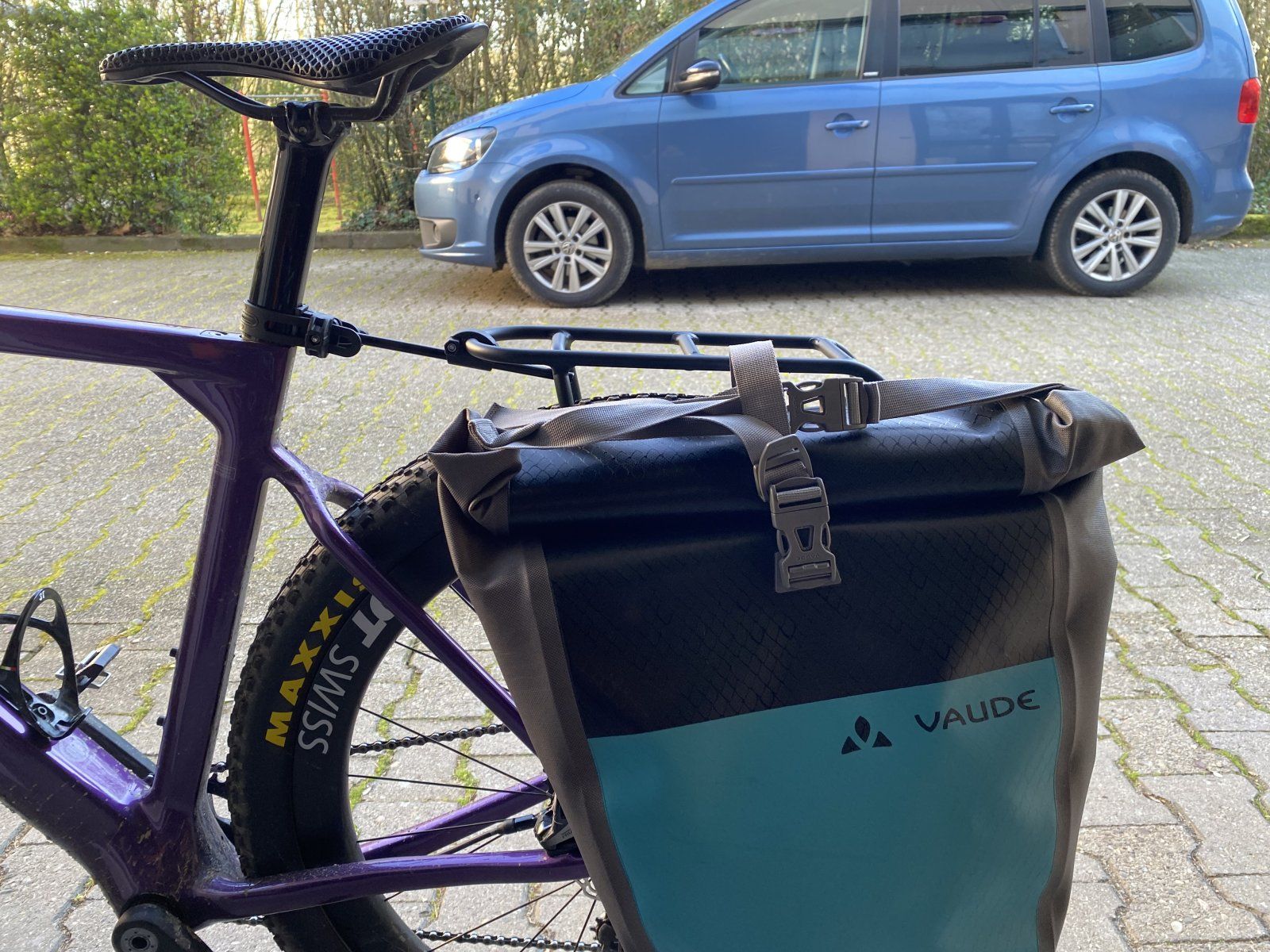

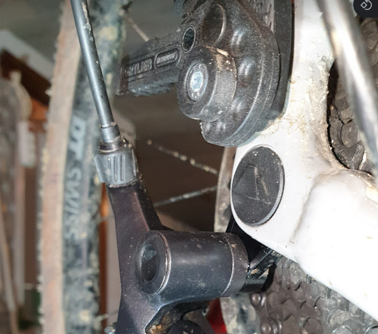

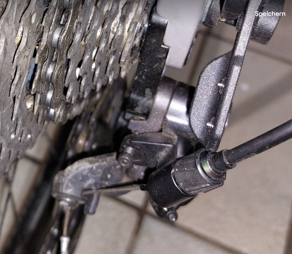

Ich habe jetzt auch den QuickRack für mein Grizl 8 XL bekommen. Die Steckachse habe ich schon ausgetauscht. Allerdings stößt auf der rechten Seite der Klemmverschluss gegen die Schaltung, so dass ich diesen nicht schließen kann! Hat noch jemand diese Erfahrung gemacht?
Du musst den Gepäckträger nach vorne kippen bis zur Sattelstange und dabei den Hebel "verriegeln". Anschließend die Strebe vom Ortlieb QuickRack mit dem Schnellverschluss an der Sattelstange festmachen. Ist bei mir ähnlich eng, aber mit dem Kippen geht es problemlos.
Demontage genau umgedreht, erst den Schnellverschluss von Ortlieb öffnen, dann den Gepäckträger nach vorne neigen und die Hebel unten öffnen. Ich hoffe, du verstehst, was ich meine, ansonsten kann ich nochmal Fotos machen ;)
Okay. Vielen Dank! Beim nach vorne kippen muss man aber auch immer auf den Lack aufpassen :-) Unter QUICK hätte ich mir doch was anderes vorgestellt. Aber zumindest stabil und sieht gut aus!

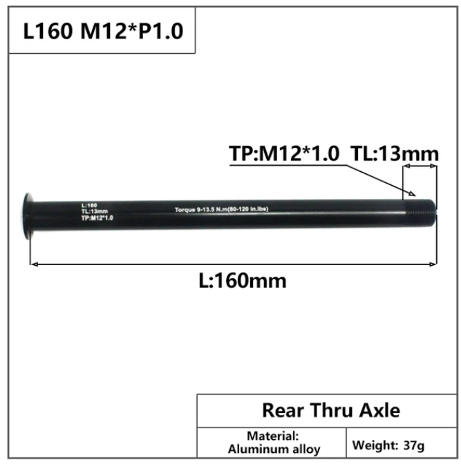

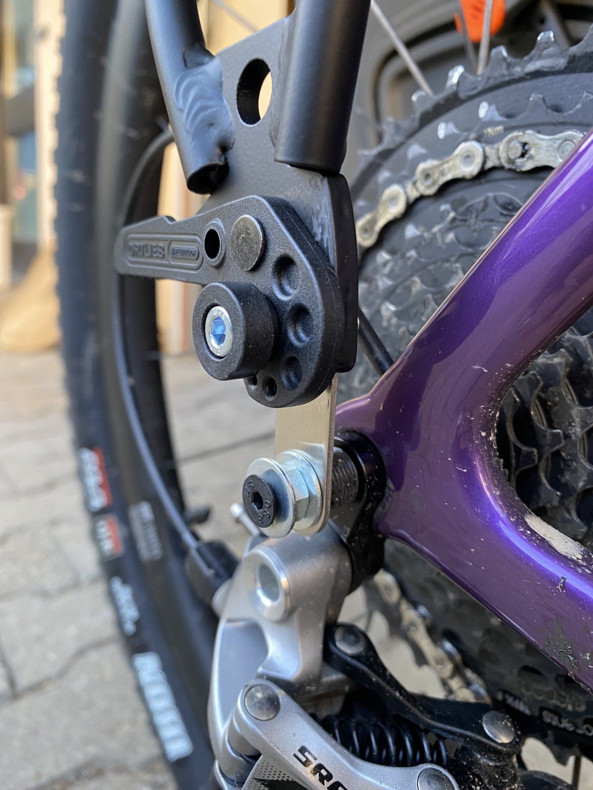

Ich bin’s nochmal, könntest du mir sagen welche Länge die Achse hat? Weil die originale Achse die montiert war hat eine Länge von 157mm und bei Canyon ist die Achse eig nicht freigegeben fürs grail 🤡

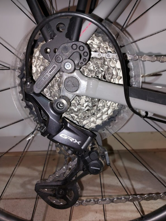

Hier die Maße der Achse, die ich bei mir eingebaut habe.

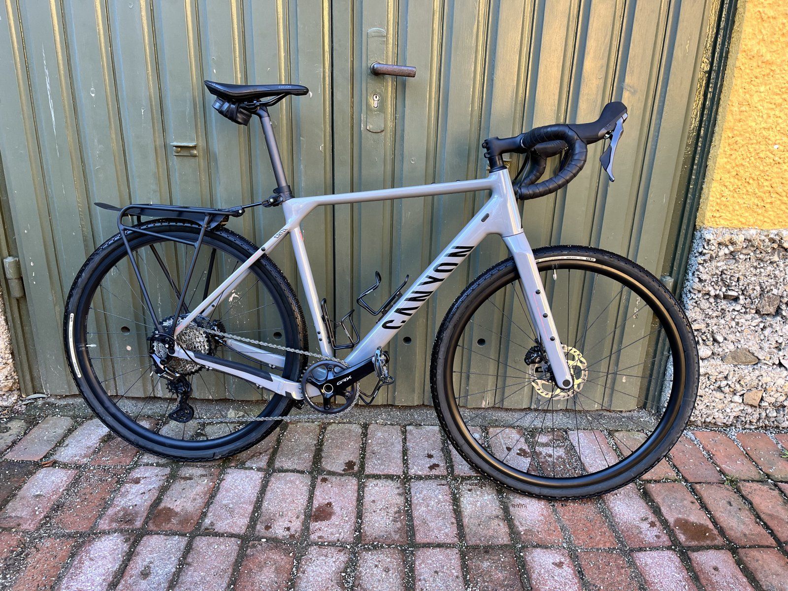

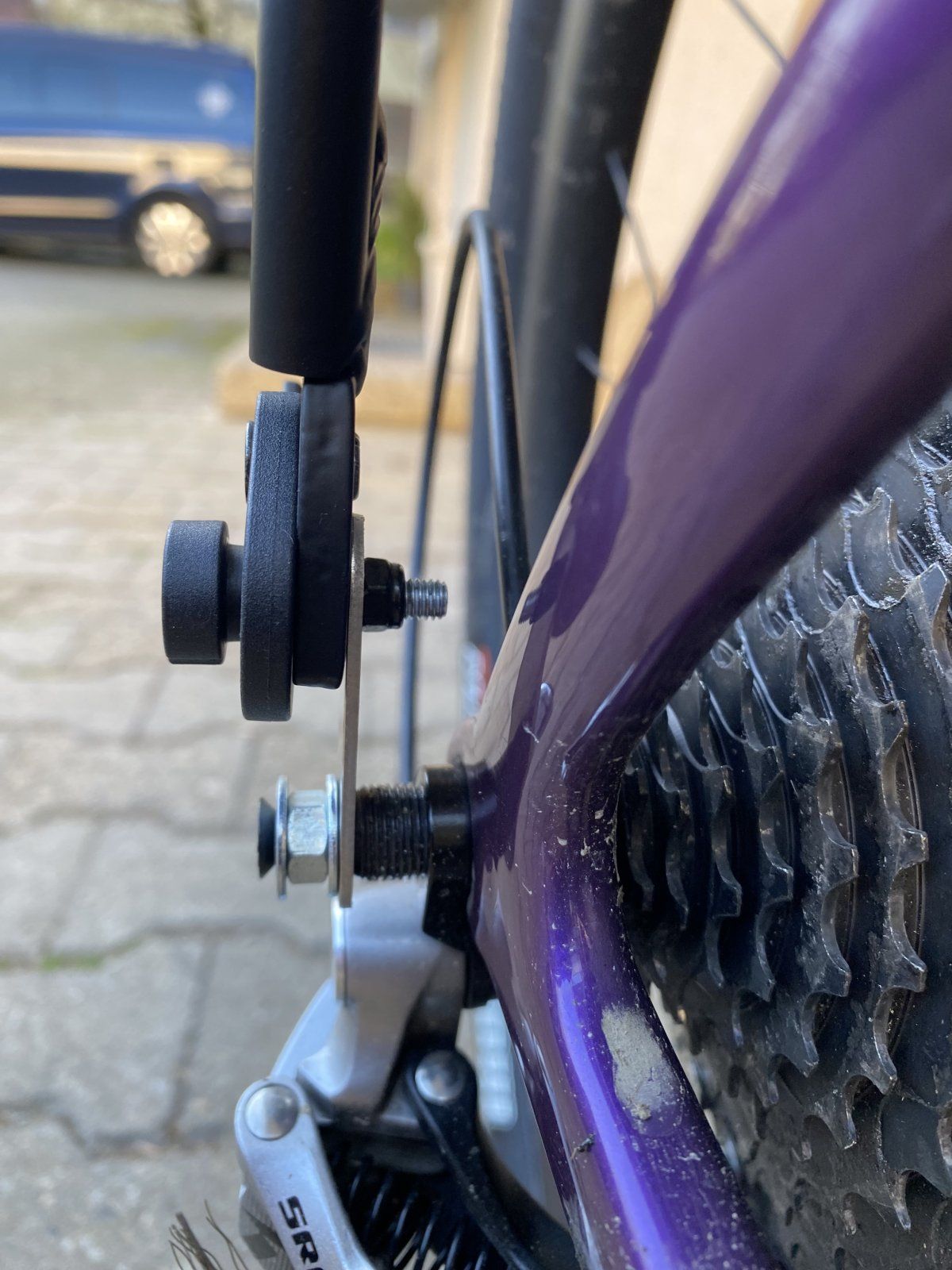

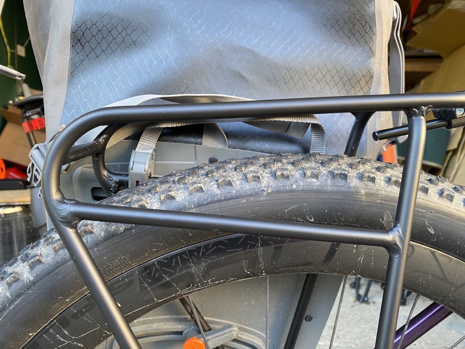

So hier dann das finale Update zum Ortlieb Quick Rack auf Minoura Davos Achse mit Edelstahl Verlängerungen.
Bis auf die Mutter im Foto die ich als weiteren Spacer genutzt habe, sind alle Schrauben aus dem Set das mit dem Ortlieb Rack kommt. So funktionierts auf alle Fälle. Wenn das Grizl meiner Frau geliefert wird mache ich mich an den Feinschliff und werde die Schraubenlängen anpassen. Die Achse könnte man sicherlich auch noch um ~2cm kürzen damit das ganze etwas aufgeräumter ist. Damit käme das Rack noch ein paar mm nach oben weil die Träger näher rücken.
Sie macht morgen die erste Testfahrt ins Büro mit dem Set Up auf meinem Exploro um zu entscheiden ob das eine Lösung für sie ist. Wenn sie es nicht fürs Grizl nimmt werde ich es auf alle Fälle fürs Exploro behalten. Zum Glück haben beide Räder das gleiche Gewinde. 🎉

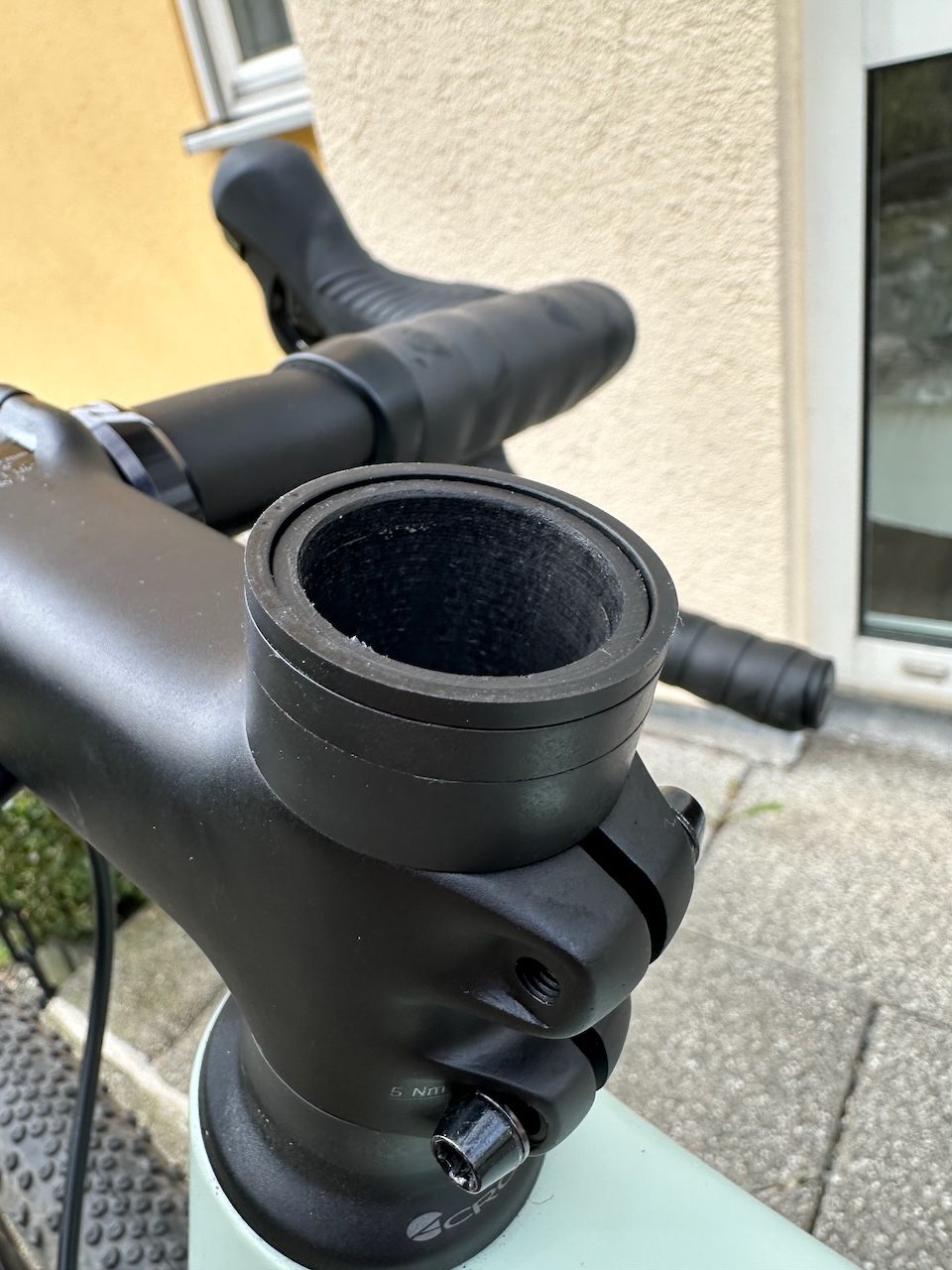

Nur mal interessehalber da ich heute meinen Lenker tiefer montiert habe. Ist es normal, dass beim GRIZL die Spacer nur ca. 0,5mm über dem Gabelschaftende stehen? Ich bin das bei anderen Rädern mit 2-3mm gewohnt damit man den Steuersatz festziehen kann. Oder liegt das am Canyoneigenen Expander?
Danke schonmal

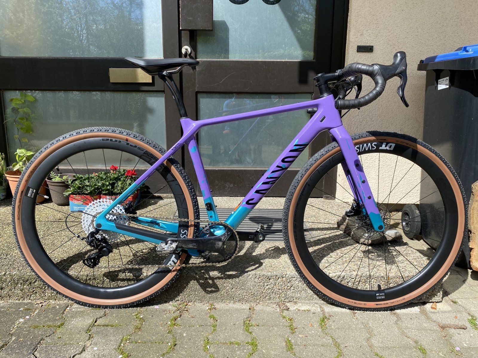

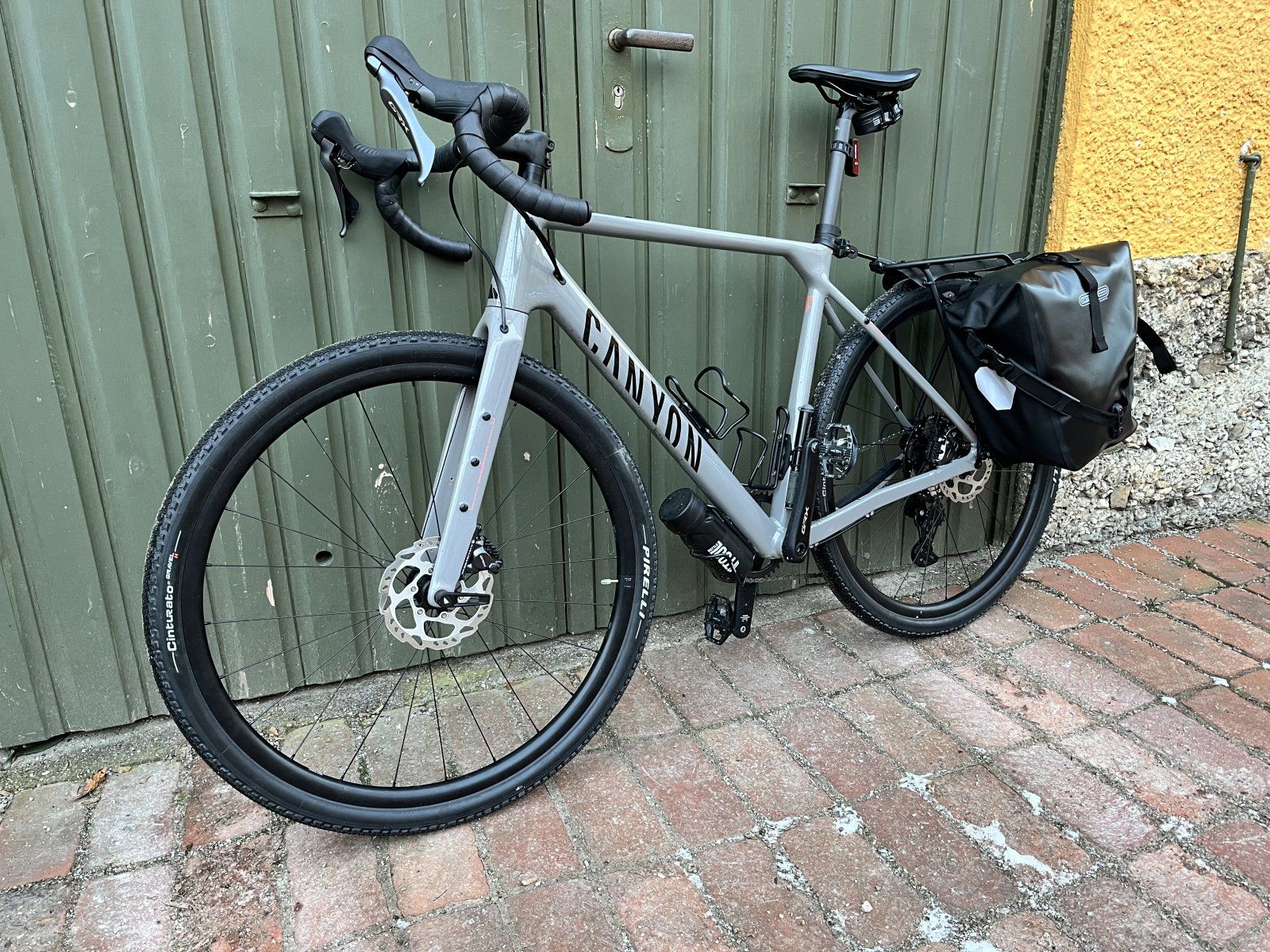

Da ist es endlich. Das Grizl in S für meine Frau. Sollte letzte Woche von DHL zugestellt werden und hat sich jetzt 6 Tage nicht bewegt.
Laut Canyon Empfehlung sollte sie ein XS fahren. War nicht verfügbar also haben wir S genommen und das war denke ich die richtige Entscheidung. Es ist leicht kleiner als mein Exploro in M welches sie auch gerne fährt. Einzig die 650B Laufräder mit denen das XS ausgeliefert wird währen mir lieber gewesen. Naja wir haben ja noch welche hier stehen, auch wenn es nicht die GRC1400 sind.
Morgen haben wir frei und machen die erste Testfahrt. Ortlieb Quick Rack kommt dann am Wochenende dran. 🎉

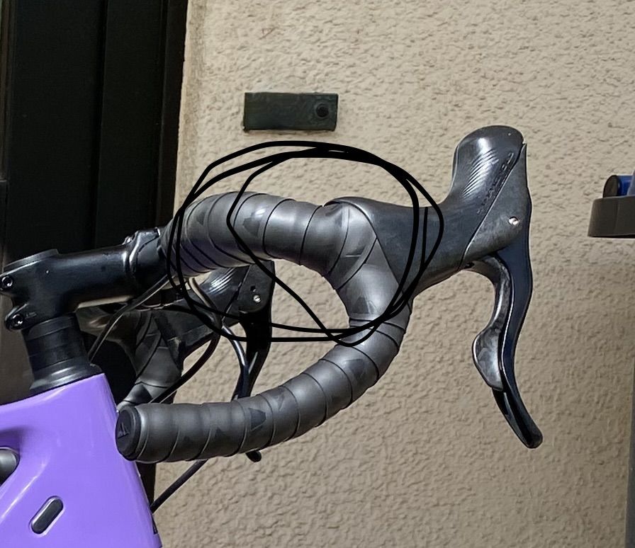

Einmal eine Frage in die Runde zu den Schaltgriffen. Sind unsere ersten Campas. Ist das normal dass der Übergang zum Lenker so wulstig ist oder ist es nur schlecht gewickelt? Schön ist das nicht und eigentlich sollte der Übergang vom Lenker zum Griff gerade / fließend sein. 😒
Ist an beiden Griffen so.
