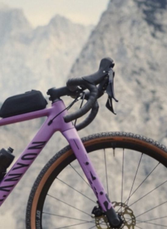

Servus,
überlege mir gerade das Grizl zuzulegen und bin laut Größenübersicht ziemlich genau Mitte/Mitte bei Größe M. Allerdings bleint die Frage, ob man bzgl der Vorbaulänge und Höhe/Winkel noch flexibel ist? Sprich sind die Bremsleitungen und Schaltzüge lang genug um noch etwas mit Vorbaulänge und Winkel experimentieren zu können? Denke da an nix wildes, nur so plus-minus 1cm denke ich mal
Kurz und knapp, ja. Jedenfalls bei den „normalen“ Grizl.
Zu Semi-integriert kann ich nichts sagen.
