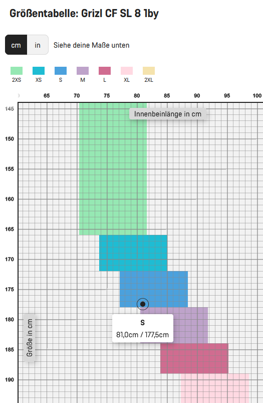

Habe 180cm und 86cm Schrittlänge…habe auch Mund ich habe 178cm Körpergröße und 82cm Schritthöhe, da würde ich zu M greifen.
Habe da leider keine Efahrung, die Haupt-Frage ist da eher, ob das noch in den Rahmen passt ohne an der Kettenstrebe zu schleifen. Evtl mal bei Canyon nachfragen, was die maximale Zahnzahl ist für die der Rahmen freigegeben ist.spiele ich mit dem Gedanken, ein 46er-Kettenblatt von Wolf Tooth zu montieren.
Ok danke, dann denk ich, kann ich auch M nehmen, weil der Rechner zwischen S und M meint.Habe 180cm und 86cm Schrittlänge…habe auch M
