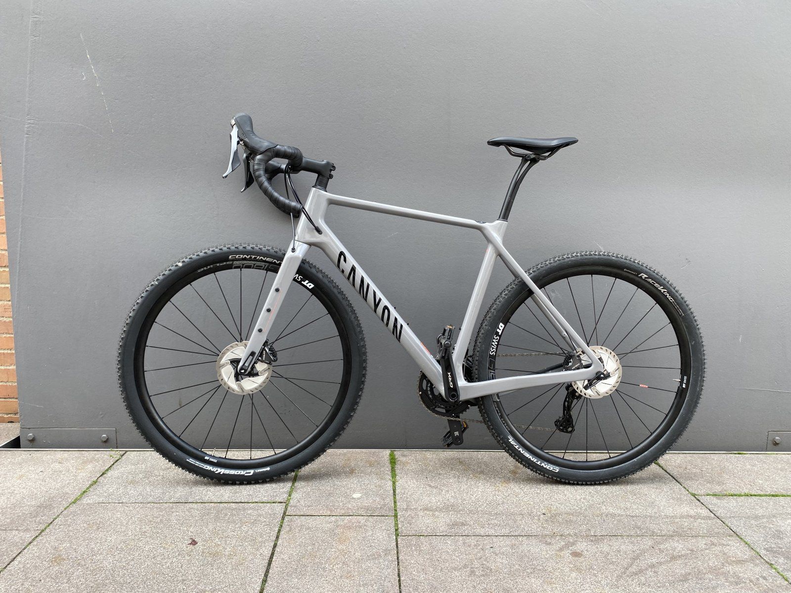

Hat hier jemand mal nen paar schöne Fotos des Earl Greys?! Das Macha gefällt mir eigentlich schon sehr gut.

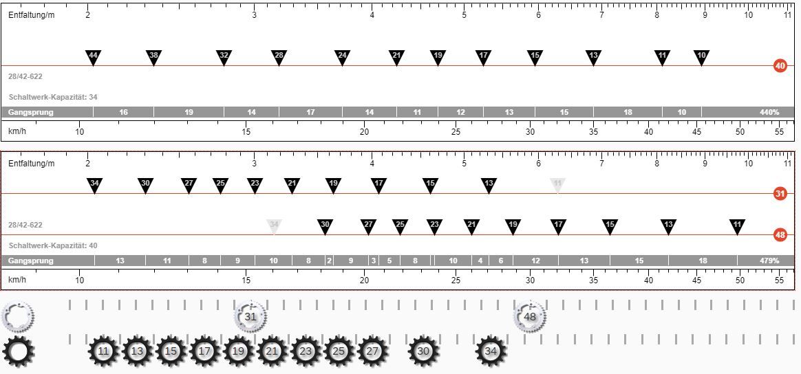

Habe immer noch Qual der Wahl von CF SL8 mit der GRX und dem CF Sl7 mit der Etap.
Im Endeffekt ists Bergauf wohl gleich und ansonsten hat man "nur" etwas feinere Abstufungen mit der GRX?
Gleich ist nur der kleinste Gang - im Bereich bis 20km/h sind mit der 2-fach die Schaltstufen deutlich kleiner.
Es ist eine Frage des Einsatzbereichs und des persönlichen Geschmacks :) .
Wer die feine Abstufung mag, nimmt eben 2-fach, wer die zackig-knackige elektrische Schaltung haben will, nimmt die Etap.
Kann dir nur Fotos von einer Probefahrt anbieten..
