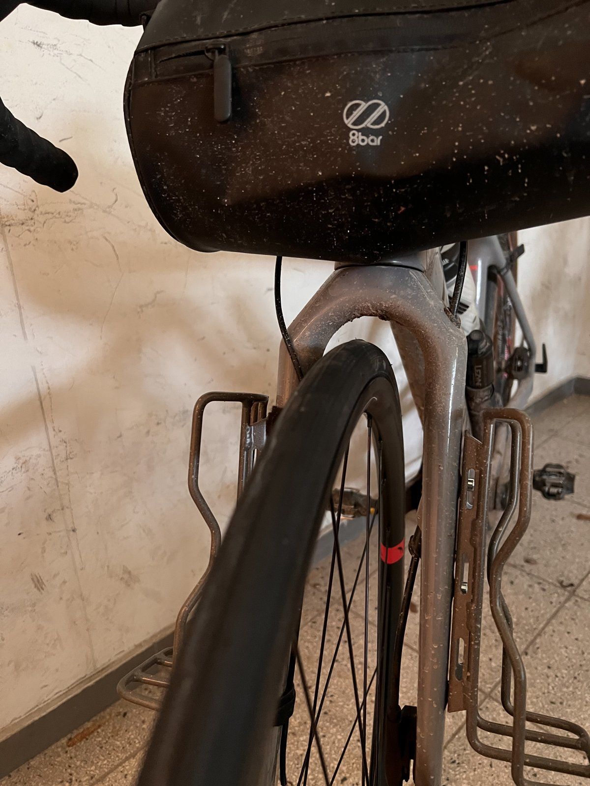

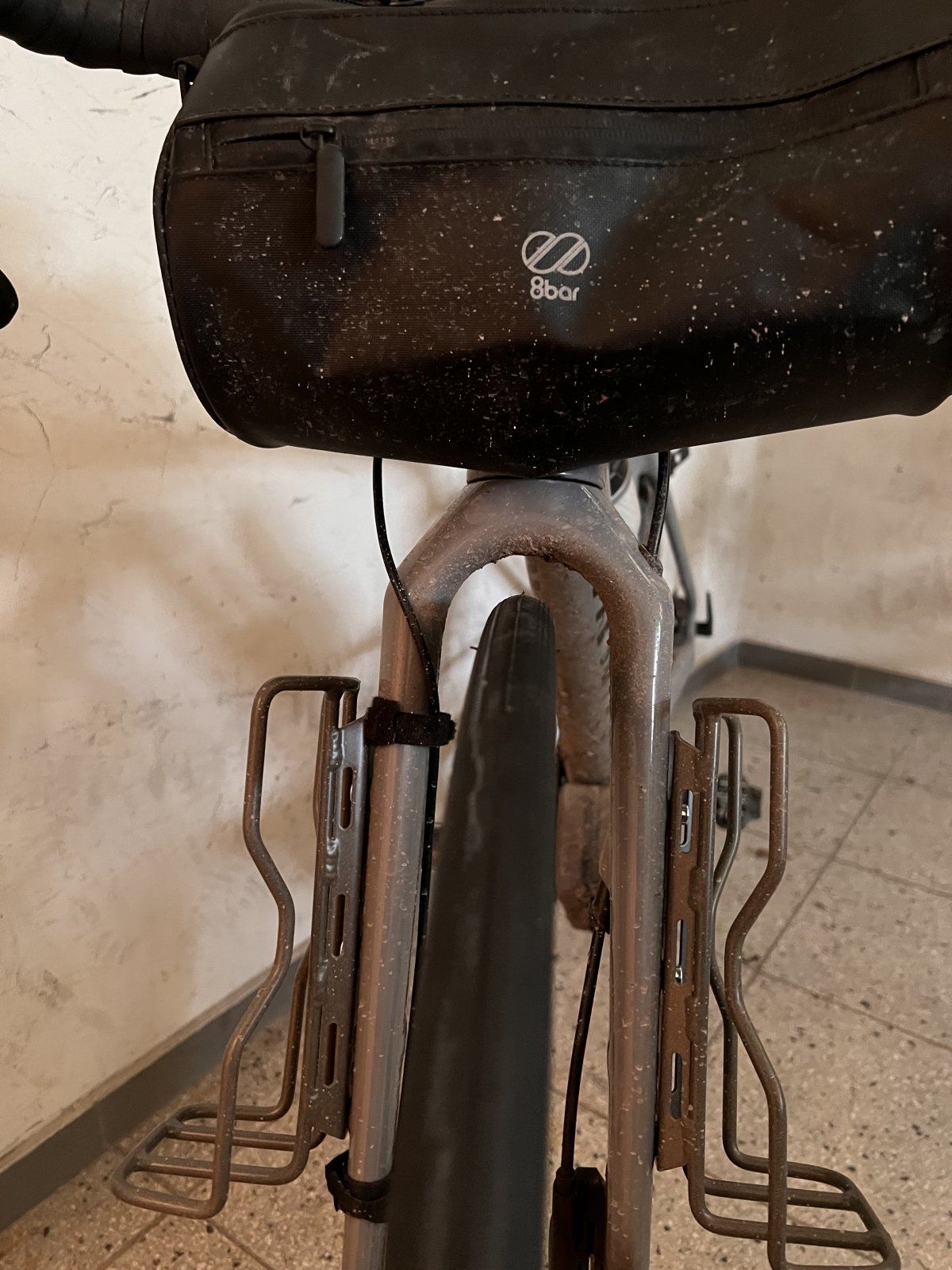

Den Rennrad/Allroad-Modus habe ich am letzten Wochenende erfolgreich mit 32mm Gravelking Slicks getestet.
257km Straße und Kopfsteinpflaster, funktioniert als Rennrad gut genug.

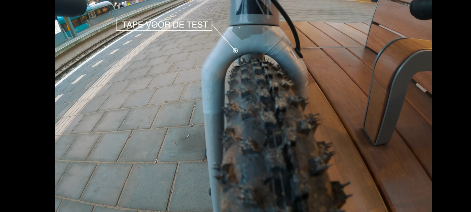

Ich habe auch endlich das Video wiedergefunden. Ein Holländer montiert 2.1" Vittoria Terreno, Vittoria Barzo 2.1" und fährt damit ein 200km MTB-Rennen. :)
Ab Minute 7:
Screenshot aus dem Video.
Vittoria Barzo 2.1" wäre mir zu knapp, da ich die Reifen nur im Matsch fahren würde.

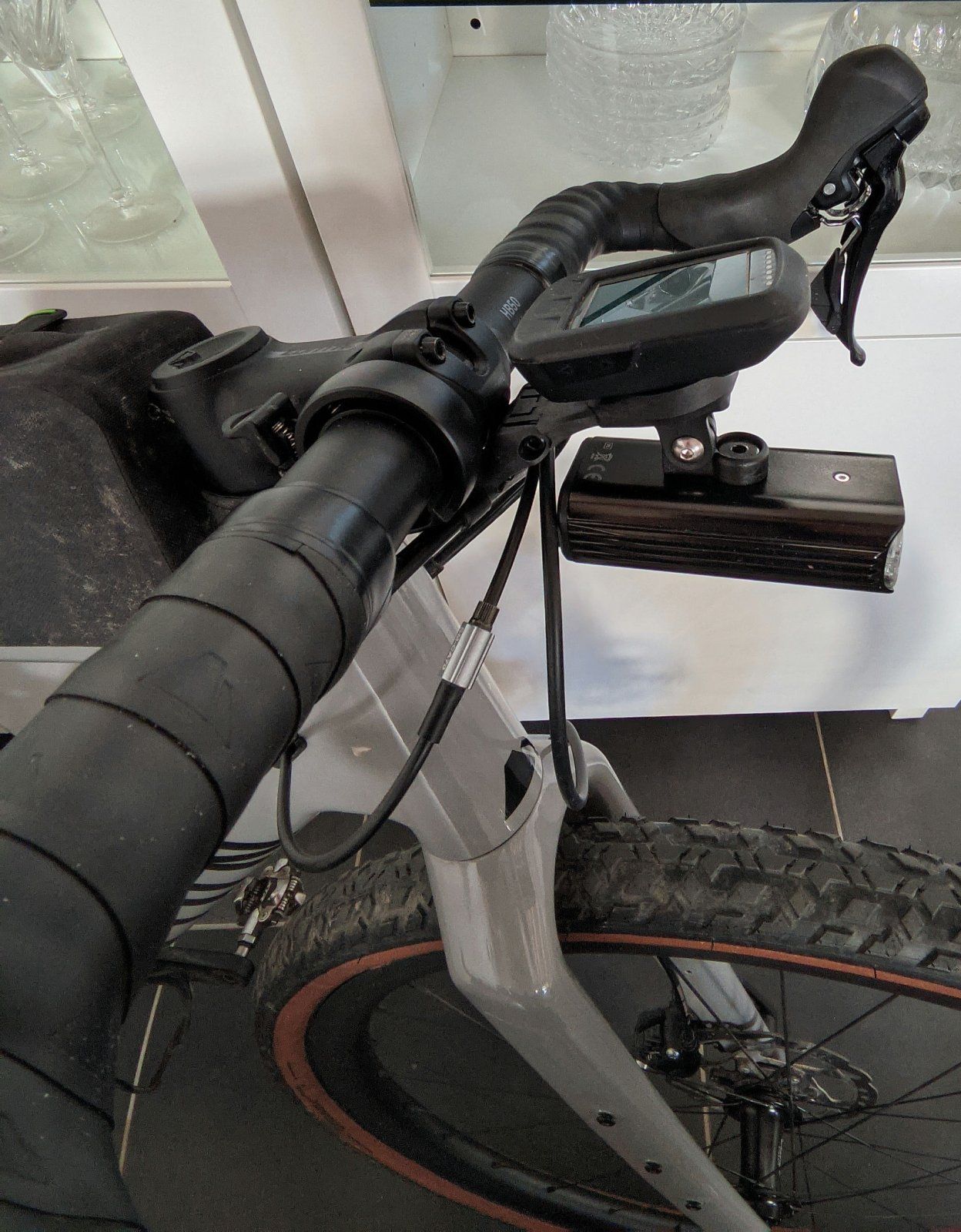

Das Vorbau-Thema kommt aber auch alle paar Seiten wieder hoch, anscheinend funktioniert die Suche nicht so gut. :)

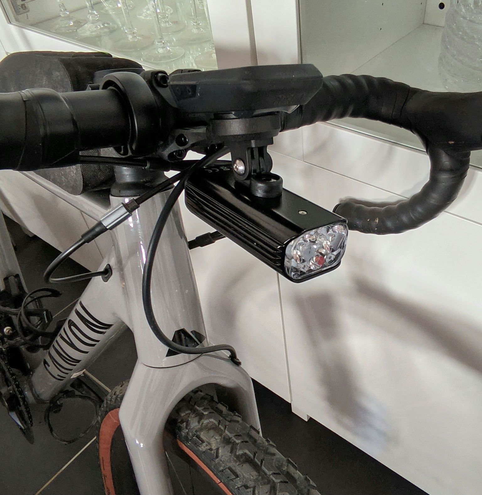

Den Giant OD2 Vorbau kann man wunderbar mit dem Giant Wahoo/Garmin Mount kombinieren. Der Gopro Adapter muss nicht zwingend genutzt werden.
Die Lampe ist eine Lezyne 1300XXL mit Lezyne Gopro Adapter.
https://www.bike-onlineshop.de/Teil...m?SessionId=&a=article&ProdNr=GIA1700002&p=89
https://www.bike-onlineshop.de/Teil...?SessionId=&a=article&ProdNr=GIA1700002z&p=89
https://www.bike-onlineshop.de/Zube...SessionId=&a=article&ProdNr=GIA410000127&p=59
Passt die Halterung auch an den vormontierten Vorbau?

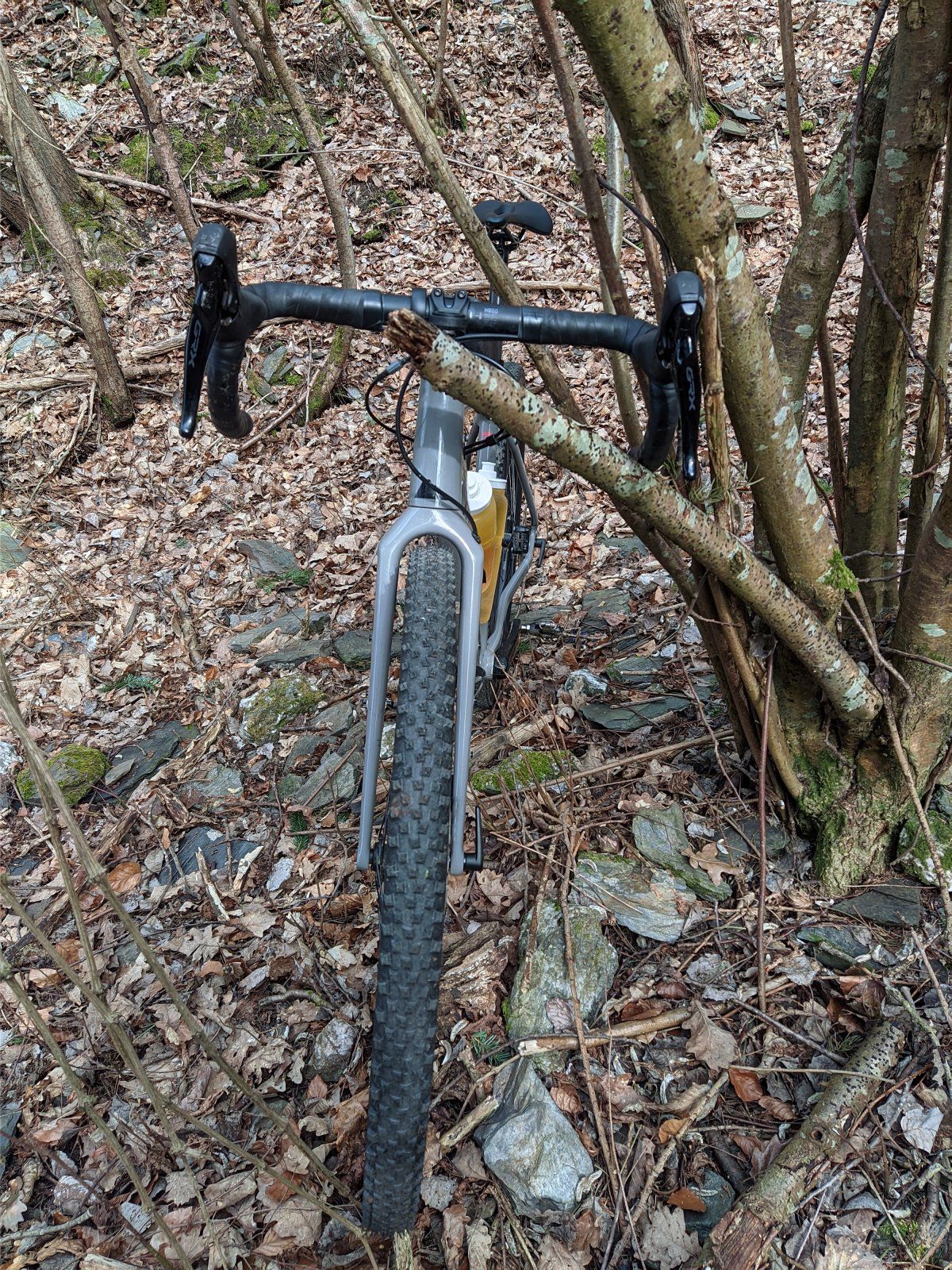

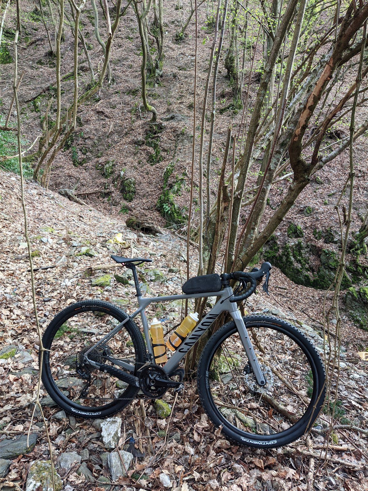

Die Reifen passen wunderbar in den Rahmen. Ein kurzer Abstecher in den Bikepark ist damit auf jeden Fall drin, wenn man die Sprünge umfahren kann. ;)
Ich hatte noch nie so viel Spaß auf meinen Haustrails und mit 2.0" tubeless 1.5 bar ist das echt super bequem und sicher.
Nachteil: hat nichts mehr mit Gravel zu tun, zäh und schwerfällig auf Asphalt. (Wer hätte es gedacht)
Spaßige Option für den schweren Laufradsatz, der sonst im Keller verstauben würde.

Sehr nischige Geschichte und wahrscheinlich für 95% der Grizl-Fahrer ungeeignet aber ich wollte es trotzdem mal gezeigt haben.
Ich fahre heute wieder 45mm Pirelli Cinturato Gravel H.
Der Thunderburt in 2.1" passt rein aber damit komme ich im Matsch nicht weit.
Da hat der Pirelli Gravel M ja deutlich mehr Profil.
Es werden wohl auch alle anderen 2.1" Reifen gerade so in den Rahmen passen aber ob das eine gute Idee ist?
