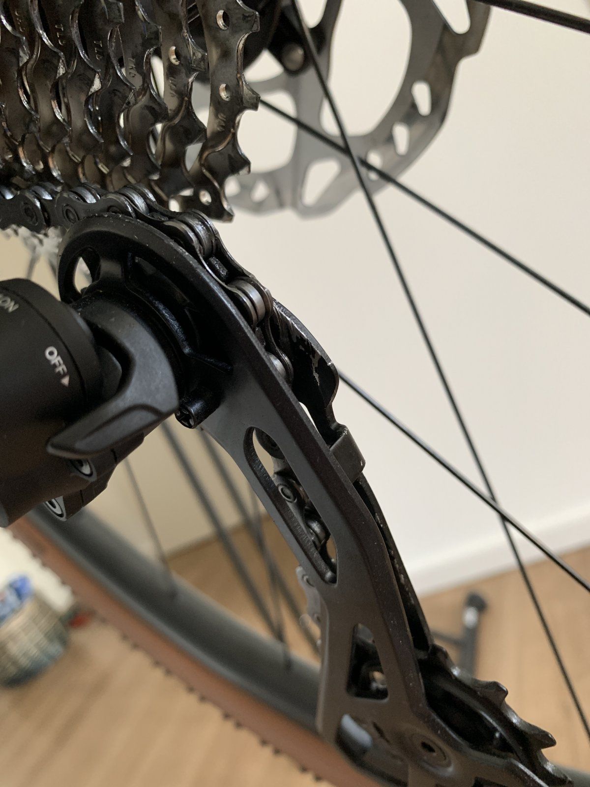

Sorry war nicht so einfach zu fotografieren… direkt am unteren SchaltröhrchenWo genau?![]()
Ich/Wir sehe(n) nichts.Sorry war nicht so einfach zu fotografieren… direkt am unteren Schaltröhrchen
Alles klarEr meint die minimalen Abschürfungen innen am Käfig, weil er zu oft Groß-Groß gefahren ist. @Tobcinio7 Leg die Lupe weg und fahr lieber eine Runde.
Die Clutch am Schaltwerk kann man auch aktivieren. Hebel von Off Richtung On drehen.
Wichtig wenn du Offroad fährst.
Einer der besten Tipps in diesem Forum!!!!Leg die Lupe weg und fahr lieber eine Runde.
