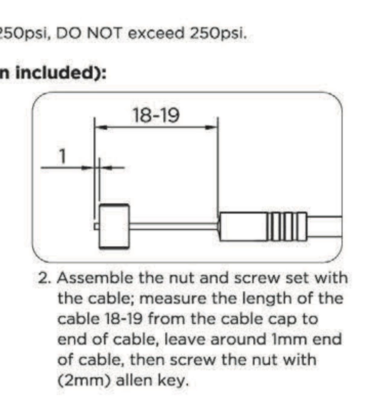

Um das Problem zu verdeutlichen der Auszug aus dem Handbuch.
Habe schon versucht durch Lockerung des Griffs etwas mehr Spielraum zu bekommen, aber das ist so fest zugedreht, da geht nichts mehr auf.
VG
