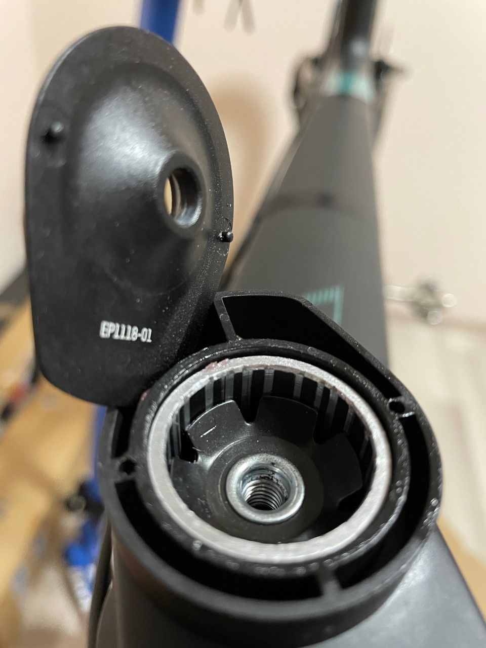

Direkt nach der Behebung des Problems mit dem losen Headset. Es ist nicht mehr viel Platz, sollte aber reichen.
Das sind 1,6mm, ganz schön wenig !
Wie tief ragt die Ahead Kappe hinein ? 1,8 oder 2mm ? Dann wäre zu wenig Platz. Notfalls zum Test einen 5mm Spacer unter den Vorbau legen, dann hast Du 6,6mm Platz.
Mach doch mal bitte ein Bild von der Ahead Kappe wo man die Tiefe sieht und messe das auch mal nach.

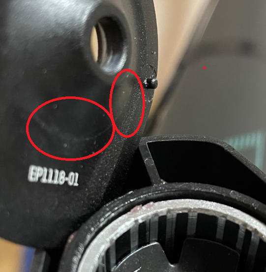

So sah es bei meinem ursprünglich auch aus. Meine Ahaedkappe hatte an der Unterseite einen Ring bzw. Erhebung. Sie war nicht flach wie eine Münze und ragt in den Vorbau hinein.
Die Ahead Kappe liegt beim Anziehen auf dem Gabelschaft minimalst auf weil die Kappe konisch zuläuft und scheint den Gabelschaft minimalst zu berühren. Du brauchst mehr Platz. Entweder Gabelschaft kürzen oder Spacer unter den Vorbau.
Man sieht auch auf der Kappe die Spuren.
