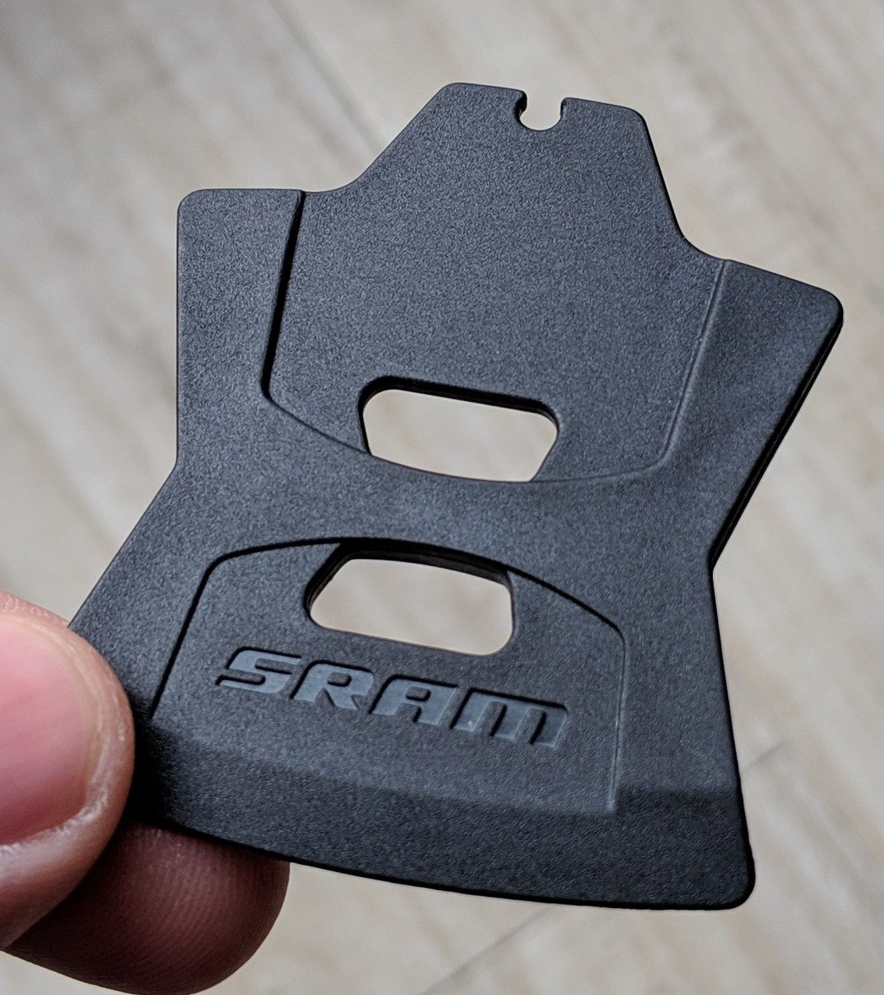

Hab heute mein 6er Pro rot in M erhalten. Hat jemand eine Idee für was ich das beigefügte Tool gebrauchen kann?
Verhindert das Herausfallen der Bremskolben bei ausgebauter Scheibe/Rad bei versehentlicher Betätigung der/des Gebers. Wird statt Scheibe eingesetzt. Ist also kein Tool, nur eine Transportsicherung.
Danke dir. Beim Zusammenbau hab ich dann ein zweites am richtigen Einsatzort zwischen den Bremsbelägen gefunden.
