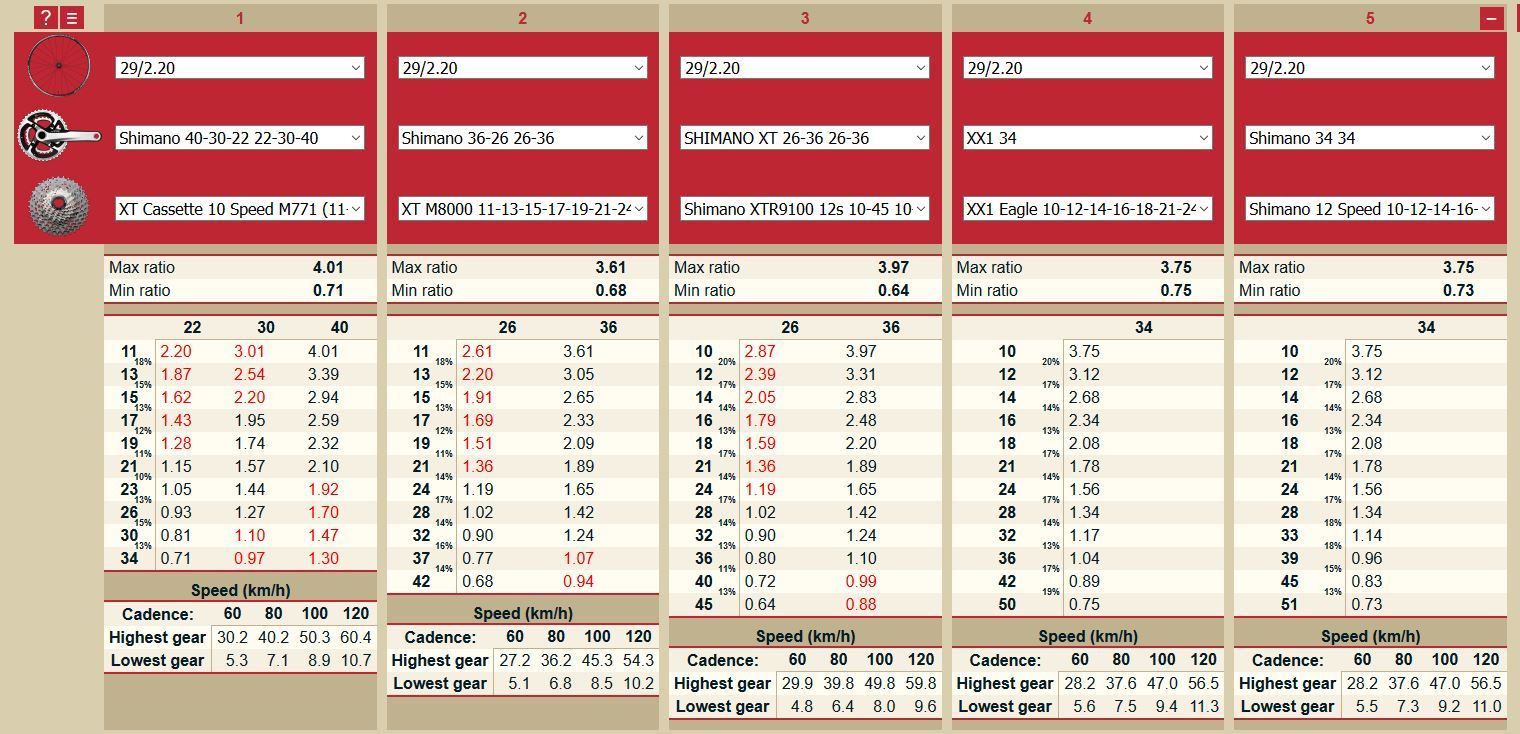

Also ich fahre zZt. 3x10. Für mich kommen die größten Abstriche bei der größte Überstzung, wenn ich auf 1x12 umsteigen werde. 4.01 vs. 3.75 sind schon Unterschiede, aber ich kann dies noch verkraften:)
Hier mal eine kleine Überstzungsbild für alle Möglichkeiten von 3x10 bis hin zum 1x12:
876465
Die beste und leichteste Abstufung kommt
mit 2x10/45, allerdings ist aus meiner Sicht 34 u. 10/51 auch optimal.
Bzgl. Shimano Abstufung:
die 11-36 Kassette hat 11-13-15-17-19 (immer 1 Zahn überspringen)
die 9-51 Kassette hat 10-12-14-16-18 (immer 1 Zahn überspringen)
D.h. wenn Du keinen großen Kettenschräglauf fährst ist bei 10fach oder 12fach der Gangsprung bei den kleinen Ritzel identisch. Das löst Du auch nicht indem Du vorne 2 Kettenblätter montierst. Es sei denn Du fährst bei 10fach auch mal vorne klein und hinten klein"er" und der Verschleiß am Umwerfer/Kette stört Dich nicht.
Dazu zwei Bemerkungen:
Shimanos 11-36er 10fach Kassette hat auch noch ein 21er Ritzel, also einen 2er Sprung mehr als Eagle oder Shimano 12fach, wo nach dem 18er ein 3er Sprung kommt.
Und der Sprung von 11 auf 13 ist relativ gesehen kleiner als von 10 auf 12, gilt natürlich auch für die anderen Paarungen. Ist vielleicht kein super großer Unterschied, aber identisch, wie du sagst, ist es in der Übersetzung dadurch eben nicht.

Was ist das für ein Programm?
