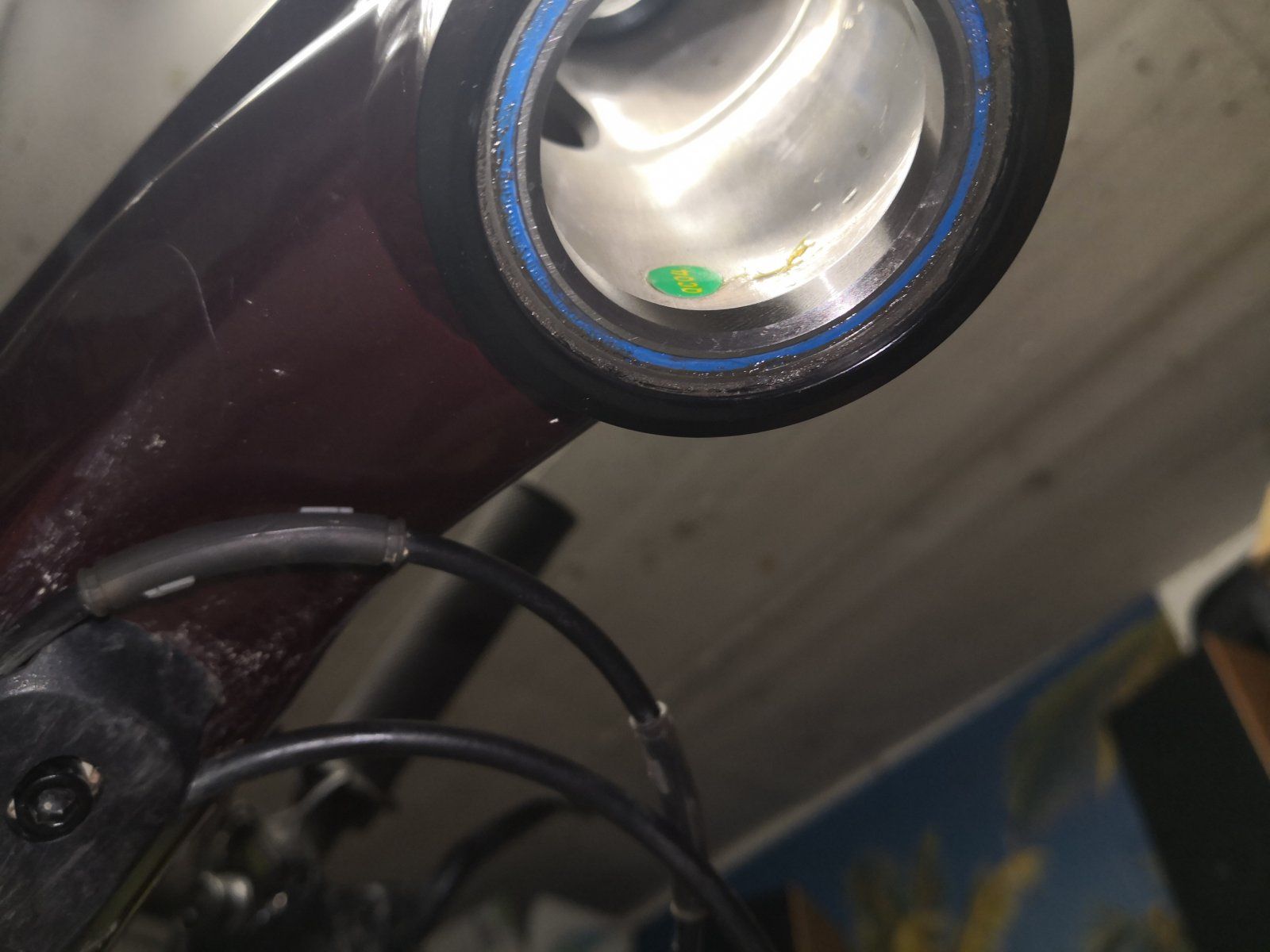

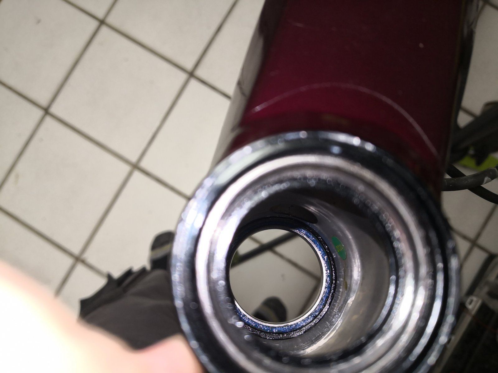

Beim Versuch das obere Lager auszuschlagen ist es mir natürlich in seine Einzelteile zerfallen.
Hier ein paar Fotos:
sender obere lagerschale.jpgsender obere lagerschale 2.jpgsender unteres lager.jpgsender unteres lager von oben.jpg

Das passt aber beim genaueren hinschauen nicht wirklich zu den Maßen der Lagerschalen. Bei dem Set haben die Lager ja den gleichen Durchmesser. Beim Sender ist das untere Lager größer.
Wenn das auch ein ZS semi integrierter Steuersatz ist, muss ich dann für den Lager Tausch die Schalen ausschlagen und wieder einpressen?
