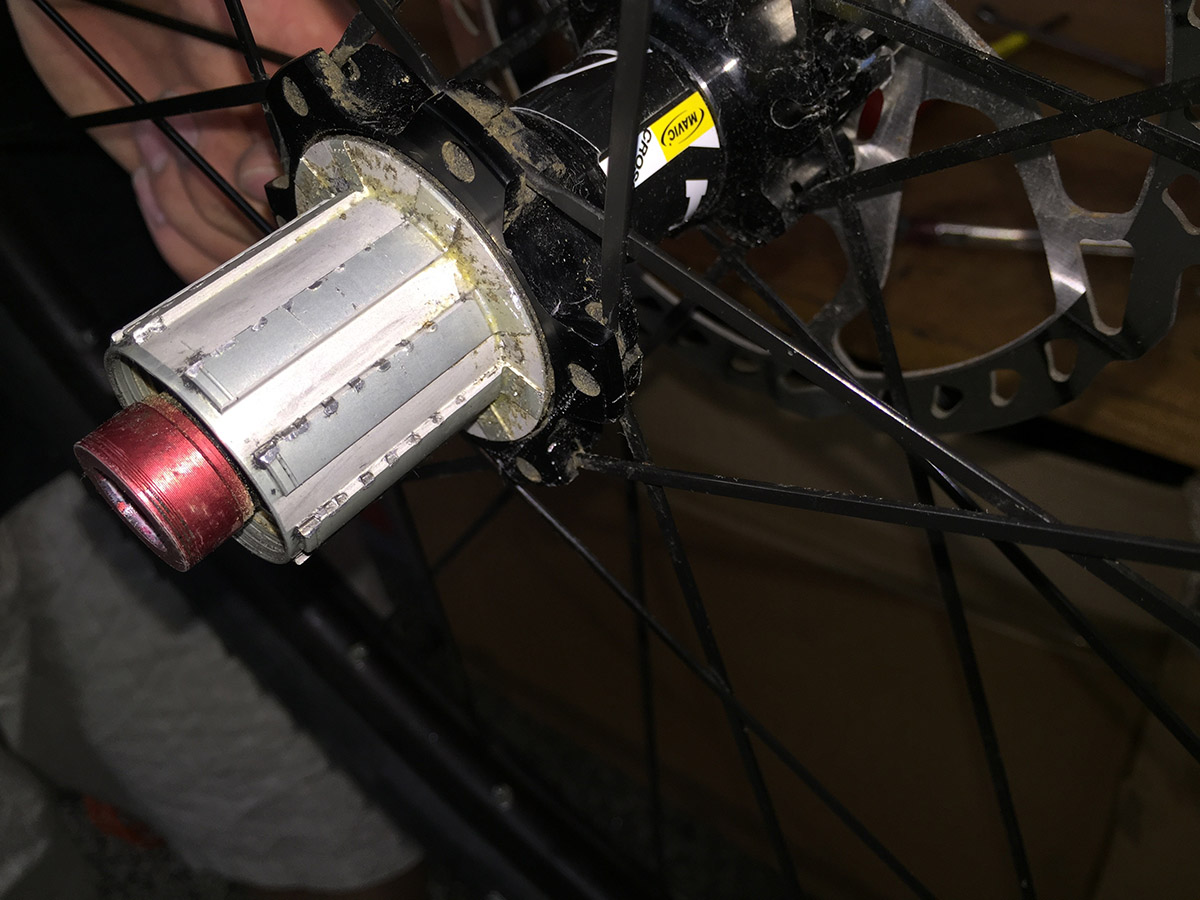

Hallo,
habe im Februar eiN Canyon SLX 7.9 2015 gekauft und bin auch super zufrieden damit. Nun ist aufgefallen beim Tauschen der Kassette bzw. Inspektion, dass die Kassette den Freilauf beschädigt hat. Es ist ja eine Deore verbaut (Stahlkörper?) und ich habe bereits einiges gelesen, dass es sich wohl nicht so gut verträgt mit Alu Freilauf. Ich habe bereits an Canyon geschrieben, mal sehen was dabei raus kommt. Unten auch mal ein Foto.
Was meint ihr dazu? Gewährleistungsfall? Das Rad wurde vollkommen normal gefahren und wie ein Hardtail behandelt. Wie gesagt erst dieses Jahr gekauft.
Zur anderen Frage: Da ich das Laufrad sicher einschicken muss und ich eh schon länger einen zweiten LRS wollte (mit Alternativ Bereifung) wollte ich gerne mal was zum Achsdurchmesser wissen. Steige da leider nicht so richtig durch. Hatte vorher nur MTB ohne Stecksachse.
Canyon hat mir per eMail/Chat nur 12/165 mitgeteilt. Das ist für das Hinterrad ja?
Ich wollte mir folgenden Satz kaufen:
http://bikemarkt.mtb-news.de/article/642143-shimano-laufradsatz-xt-m785-29-2014-neu
Passt der? Bei meinem Hinterrad sind Spacer evtl. kommt man dadurch auf 165?
Danke schon mal im Voraus und sorry für evtl. etwas dumme Fragen
