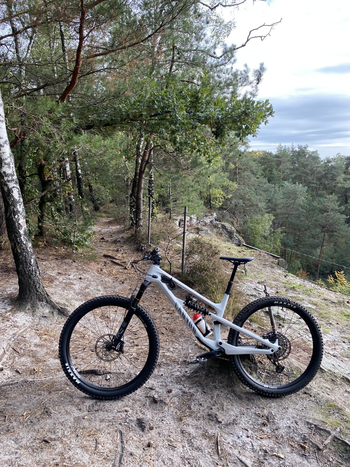

Das Bike fetzt einfach🔥 Beste Grüße von meinen Hometrails im Klettergebiet Brumleytal im Teutoburger Wald (Ibbenbüren, NRW). Die letzten warmen Tage ausnutzen 💪🏼
