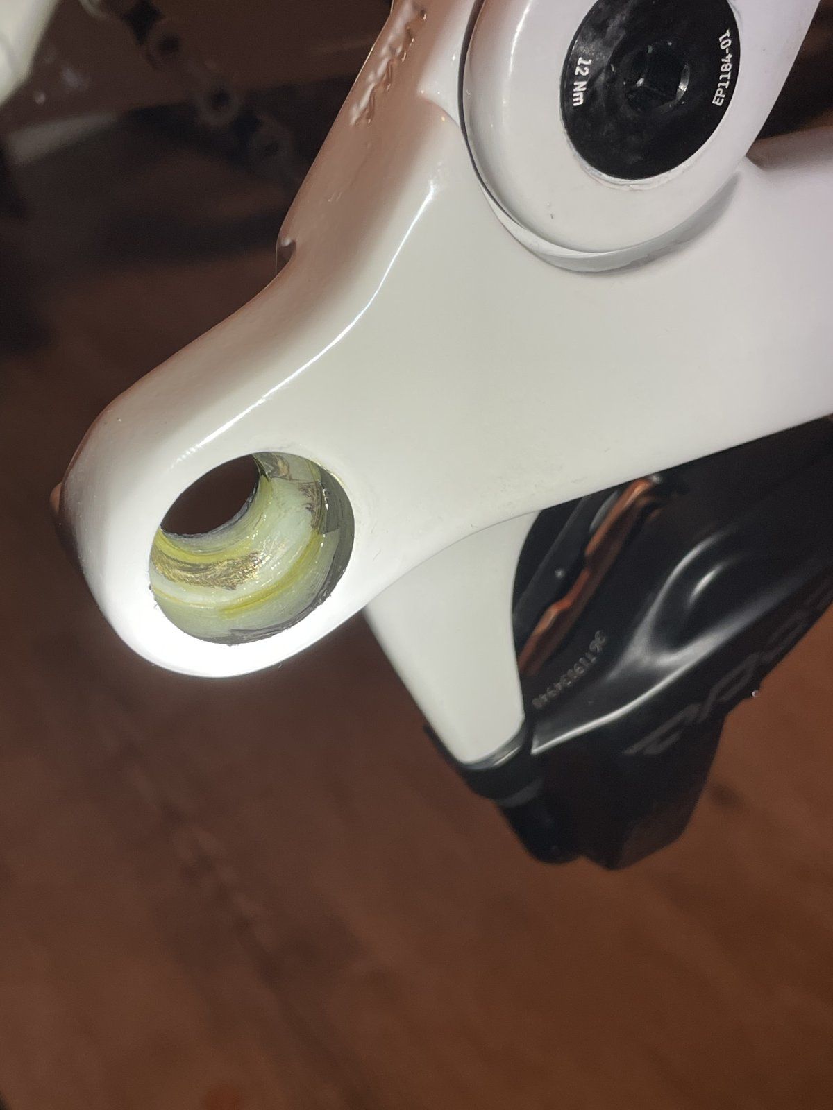

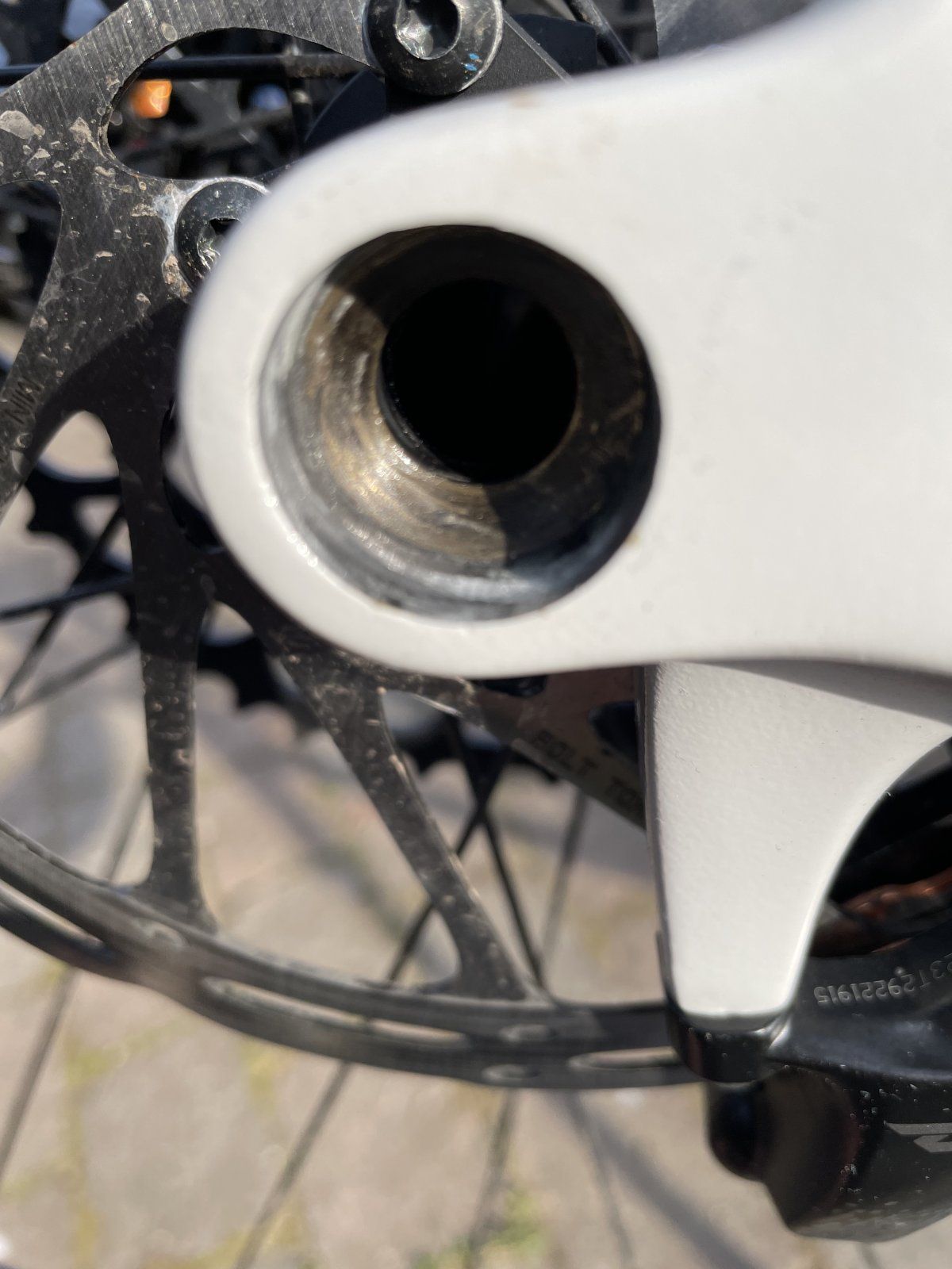

Habt ihr auch am linken Ausfallende, da wo der Konus der Steckachse ausgeformt ist, statt schwarzem Carbon eher helles GFK? Oder hat man da mit Klebstoff nachgeholfen 😅

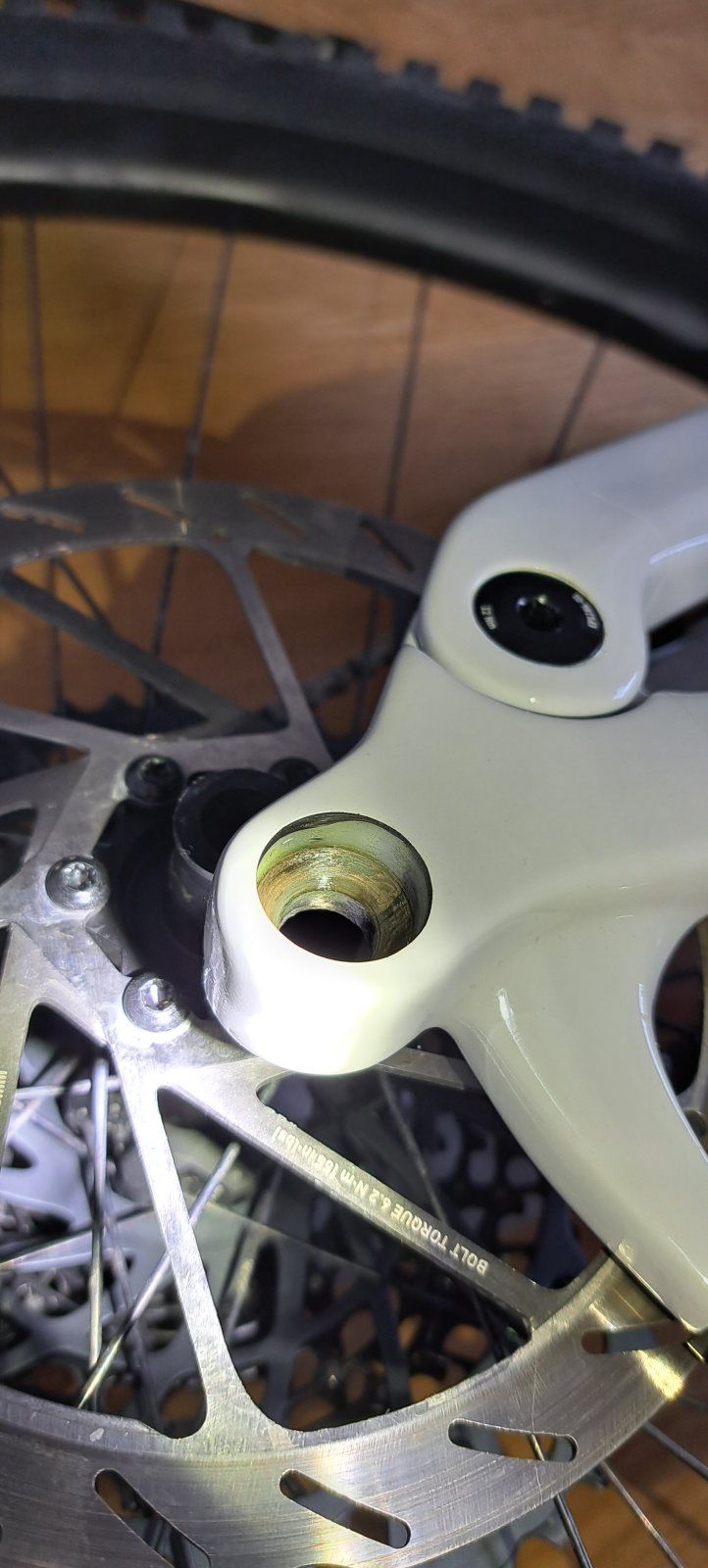

Mach dir keinen Kopf:
Bei meinem Spectral und bei meinem Torque schauts genauso aus wie bei dir...
Nein, da muss ich widersprechen. Sorry!
Auch bei dir hier oben im Bild is die Messing-„Anlaufscheibe“ noch in der Bohrung drin. Vermutlich weil gut mit Fett (das grüne Motorex 2000 oder ähnlich) geschmiert is, blieb die aufm Konus in der Bohrung hängen/kleben.
Bei dir @BernhardT sieht es anders aus, da fehlt in der Borhung am Konussitz Material (schaut bissl aus wie ausgebrochen) und das, was man sieht, schaut eher nach Harz aus. Da ist mMn nich viel Material da, das trägt bzw hält, zudem ist der Konus selbst garnich voll vorhanden!
nein, das "Messing" was man in meinem Bild sieht ist nur Abrieb. Der Konus sitzt auf der Achse. Das ist nix im Rahmen geblieben, kein Metall, keine "Anlaufscheibe", nix. Das sieht nur so aus. BernhardTs Fahrrad ist wohl nur sehr neu, so dass sich hier noch kein Abrieb gebildet hat.

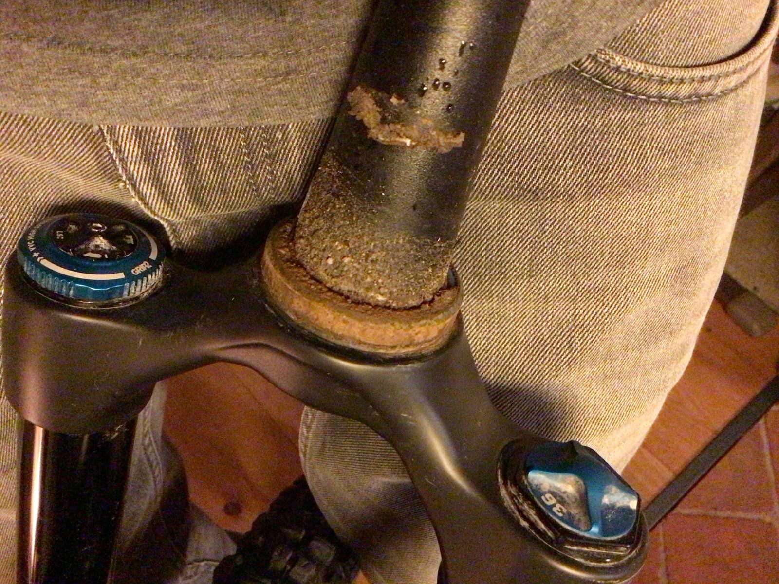

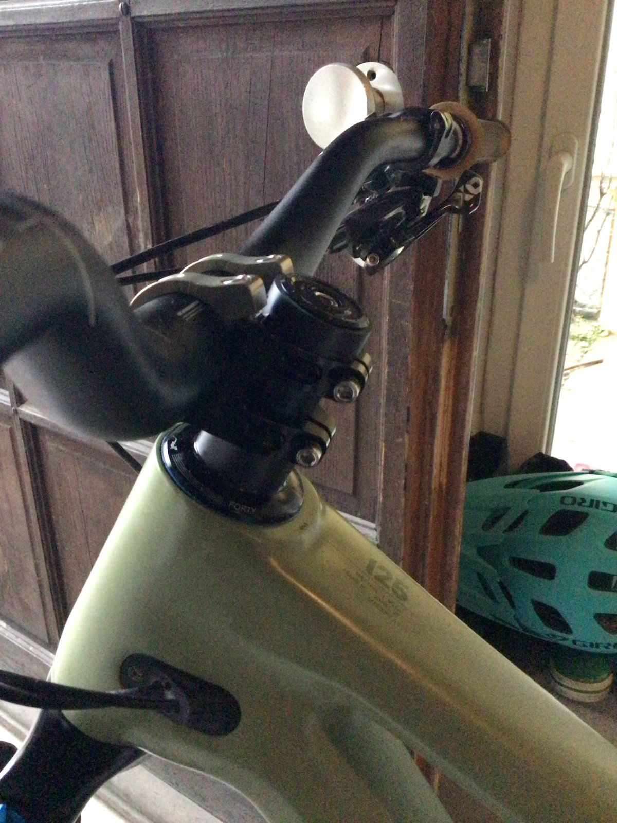

Beim Umbau des Cockpits, hat sich gezeigt, wieviel Schlonz da oben einfach reingelaufen ist…

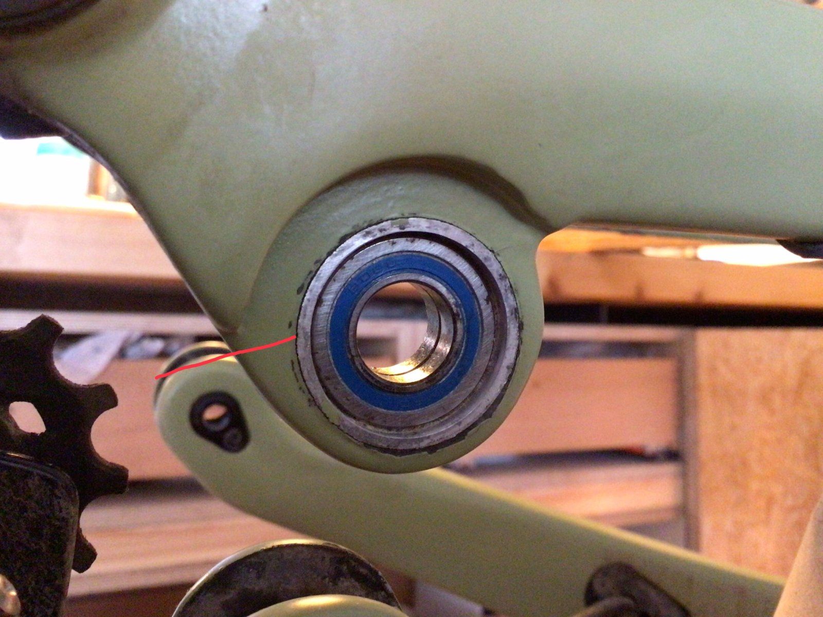

Und noch eine Baustelle am Horstlink:
Wenn an der markierten Stelle Spiel ist, ist doch der Lagersitz im Carbon locker - neue Sitzstrebe?

Danke für die Antwort. Ja genau der äußere Ring hat Spiel... sollte nach 10 Monaten ja über Gewährleistung lösbar sein.
