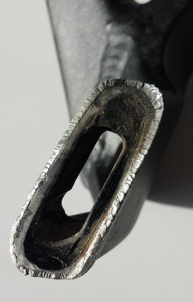

wer hat so einen glatten Bruch an der Nahtstelle schonmal gehabt? Specki 2014 29er...
Bin am Kybefelsen runter gefahren. In der vorletzten Sektion innerhalb eines Anliegers?? Dämpfer hat nicht durchgeschlagen... bin heil abgestiegen... steh mit Canyon in Kontakt aber wegen Überlastung der Bearbeiter muss ich mich noch Gedulden... mitten in der Saison kurz vorm Urlaub.....heul....
Hmm echt ärgerlich... Halt durch!
ha, unglaublich. Mich hat es genau an dieser Stelle im April/Mai erwischt. Spectral 29 8.9 aus 2014.
Gab nen neuen Rahmen...
Hat leider auch ewig gedauert. Durchhalten!
Schon ziemlich übler Materialfehler, sei froh, dass es dir gut geht!
Wenn die nicht einmal eine Schwinge einzeln nachliefern können, sondern den kompletten Rahmen tauschen, wäre das echt eine schwache Kür.
