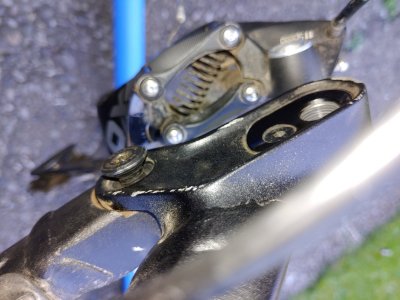

halte ich für schwachsinn.hat definitiv Risse
Das ist eine eher abschätzige Meinungsäusserung. Welche Einsicht verleitet Dich dazu?
Ich kann zu meiner Äusserung ein Ingenieursstudium an einer führenden technischen Uni, eine Promotion, eine Hochschullehrtätigkeit im Fach Betriebsfestigkeit und 12 Jahre Berufserfahrung für sicherheitsrelevante Alu-Schweiss-Baugruppen ins Feld bringen. Meine bisherige Erfahrung zeigt mir, dass solche Konstruktionen nie rissfrei im technischen Sinne und nie dauerfest sind. Daraus schloss ich, dass ein Bike nach fünf Jahren Belastung am oberen Ende des Auslegungskollektivs feststellbare Veränderungen (in Form von Rissen und daraus resultierendem Steifigkeitsabfall), zeigen wird. Hast Du da andere Erfahrungen?
Wollte man daraus für den Fragenden eine Empfehlung ableiten, wäre dies: Weiterfahren ohne Steigerung der Last, Beobachten und ggf. Ersatz bei Ausfall bzw. wenn gewünscht ist mit mehr Last unterwegs zu sein, dann eben Abstossen und adäquates Bike für den Einsatz.

So richtig hart hab ich das Bike tatsächlich noch nicht rangenommen.Und ums zusammen zu fassen:
Die die den Rahmen noch fahren können, haben das rad einfach nicht ordentlich hergenommen.
Hab nun noch mehr gelesen und bin auch auf das FAQ gestoßen. Werde das mit der M6 Feingewinde-Schraube mal probieren.Hi zusammen,
ich habe ein Problem mit einer der beiden Horstlink Schrauben an meinem 2017er Alu Spectral. Und zwar bekam ich sie erst nicht raus - sie ließ sich sofern ich das beurteilen kann ganz aus dem Gewinde in der Strebe drehen bewegt sich aber nun nicht mehr. Hab das ganze auch schon bei komplett gelöstem Hinterbau, also alle Schrauben raus probiert.
Das größere Problem ist nun, dass die Schraube auch nicht mehr rein geht.
Wie habt ihr die Schraube rausbekomme?
Und wie bekomme ich die Schraube wieder rein?
Würde mich sehr freuen über eure Erfahrungen und Tipps.
@Nickmann habe mein Spectral in zahlreichen Bikeparks bewegt. Da waren auch ein paar Sprünge über 60 cm dabei... Bis ich die horstlink Schraube rausgedreht hab war alles tutti. Wiege ca. 75kg.
