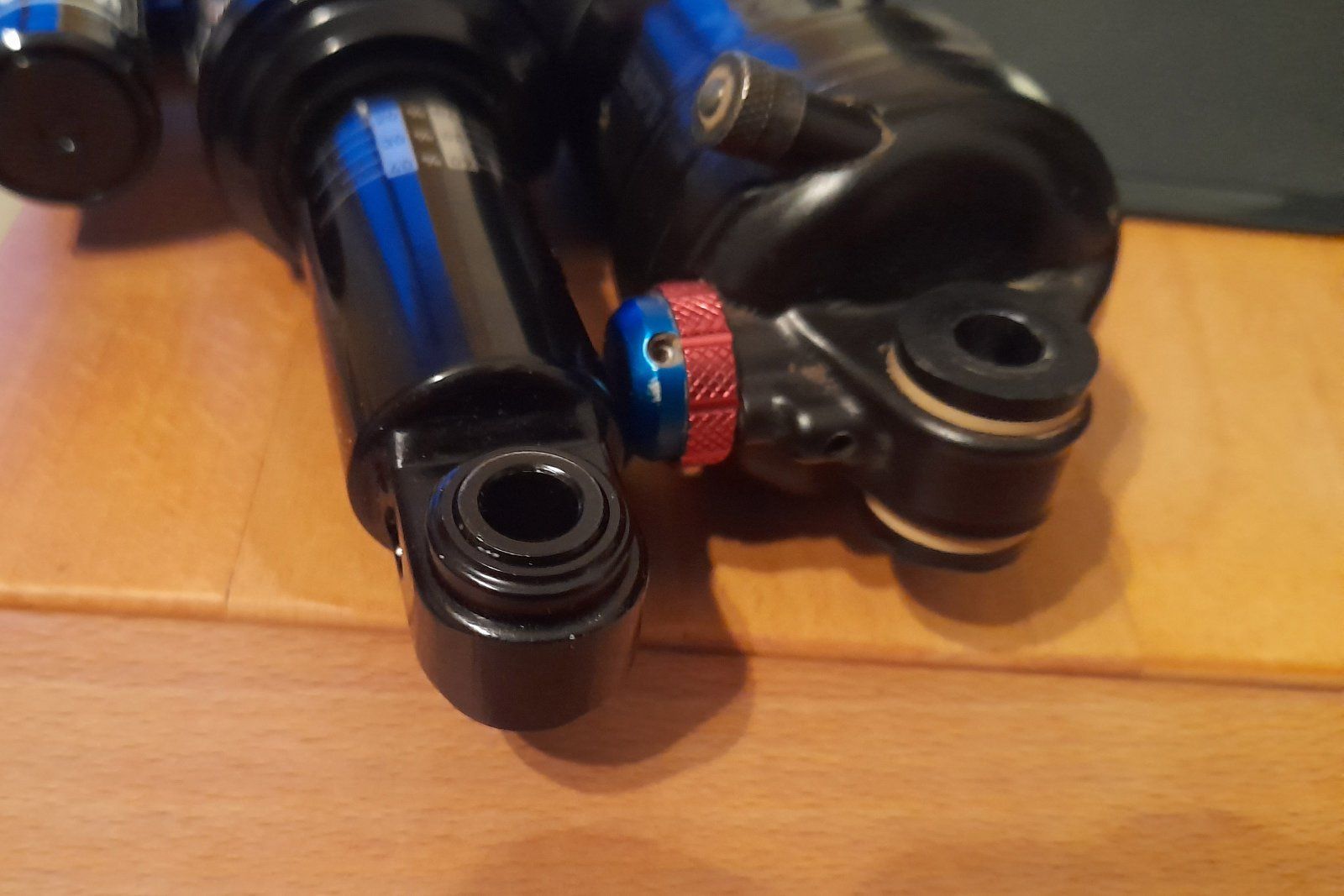

Hab den Dämpfer jetzt ausgebaut und stehe vor einem kleinen Rätsel. Die Plastikbuchsen haben den selben Durchmesser wie die Metallbuchsen bei dem Rock Shox. Das heißt ich könnte die Schraube/Achse dort direkt montieren. Allerdings sitzen auf den Plastikbuchsen bei dem Fox ja noch die schwarzen Außenkappen mit jeweils O-Ringen die dann in die Aussparungen auf den hellen Plastikbuchsen passen. Müsste ich jetzt die Metallbuchsen ausschlagen? Oder einfach die schwarzen Kappen mit/ohne O-Ring auf den Rock Shox setzen?
Edit: Die Frage hat sich von selbst beantwortet. Um die Einbaubreite wieder hinzubekommen, muss ich ja zwangsläufig auch die hellen Plastikbuchsen wieder einbauen.

Was meinst Du mit hellen Plastikbuchsen? Die gelben Teile im Auge sind die Gleitlager. Die alten beschichteten Metallgleitlager im RS musst Du auspressen. An dem alten Gleitlagerschrott wirst Du sowieso keine Freude haben. Die gelben Gleitlager kann mit einer Messerklinge Stück für Stück Heraushebeln und dann in das andere Auge mit der Hand reindrücken.

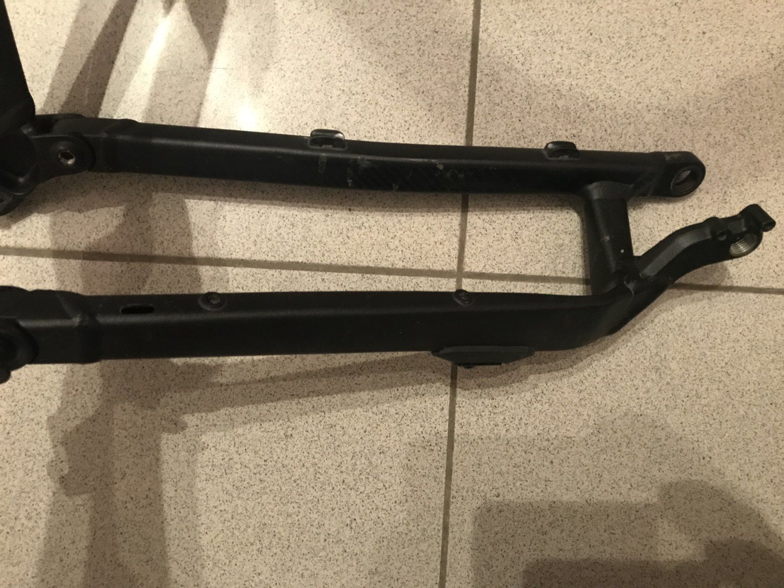

Ich suche Kettenstreber (Hinterbau) für das Canyon Spectral (2015-2017)

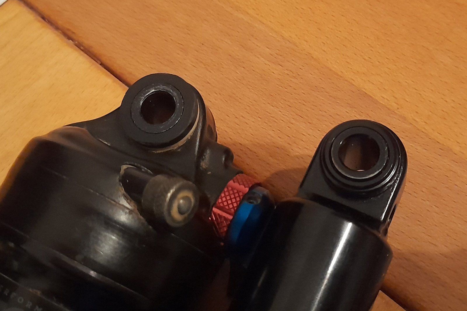

Ich hätte auch mal eine Frage zwecks des Wechsels auf einen RockShox Monarch Plus und den Dämpferbuchsen. Den Dämpfer habe ich vom Verkäufer bereits mit Buchsen bekommen. Soweit ich das erkennen kann, haben die sogar schon die passende Breite. Allerdings sind die anders geformt. In das Spectral AL '16 hineinpassen würde es so. Oder spricht da was dagegen und ich sollte die lieber die bisherigen Buchsen weiterverwenden? Die äußeren Hülsen des RS sind ja so abgerundet (hoffe man erkennt es auf den Bildern).
EDIT: Habe die RS Buchsen ausgepresst. Mit dem Schraubstock möglich aber saßen sehr fest. Sind Metallhülsen, die wohl geschlitzt sind. Wäre kein schlechter Augenblick gewesen ganz neue Buchsen zu verwenden; werde aber vorerst die Plastikbuchsen von Fox weiterverwenden.

Wenn Du mit Plastikbuchsen, die gelben Gleitlager meinst, ist das die beste Lösung, weil diese im Gegenteil zu dem alte Schrott von RS den Namen Gleitlager auch verdienen. Wichtig ist hier auch, dass Du dann alles zum Gleitlager von Fox übernimmst, also auch die schwarzen Hülsen inkl. Spacer und Dichtungsring.
Wenn hier alles passt, sollte die sich deutlich leichter drehen als der Kram zuvor von RS.

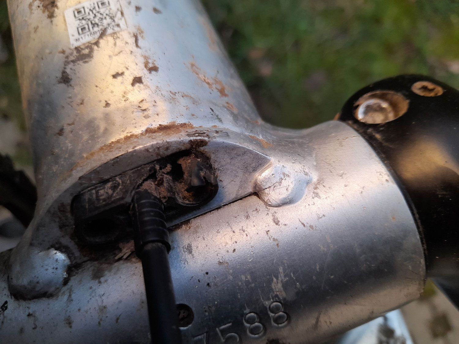

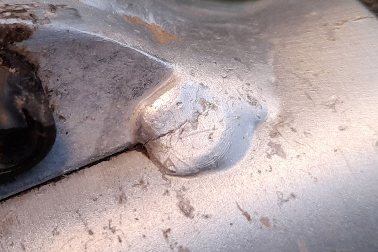

Jop, wie nachträglich ergänzt, hatte ich es dann auch genau so gemacht. Normalerweise sehe ich mir den Rahmen nicht so genau an, nun aber doch einmal. Sieht das nach einer gebrochenen Schweißnaht aus? Falls ja, Grund zur Sorge? Und jemand eine Idee, wie man bei Gelegenheit einmal die Schraube von der Kurbel wieder abbekommt?

Philipp*, Frank* und Ralf* vom Canyon Lifetime Support haben mittlerweile mitgeteilt:
Den Bilder nach zu urteilen handelt es sich um einen beginnenden Ermüdungsriss an der Schweißnaht bei dem Bike. Es sollte durchaus möglich sein hier eine Reparatur der Schweißnaht, in einem Fachbetrieb der Aluminium schweißen kann, vornehmen zu lassen. Wir bieten solche Reparaturen nicht an.
Ede* ergänzt dazu auf Nachfrage hin noch:
Nachhaltigkeit wird bei Canyon sehr groß geschrieben.
Aber auch dies hat seine Grenzen.
Laut System bist du der Zweitbesitzer des Rades und es ist ja schon aus der freiwilligen Garantie von 6 Jahren raus, welche auch nur für den Erstbesitzer gilt.
Wir können dich hier nicht unterstützen. Tut uns sehr leid.
