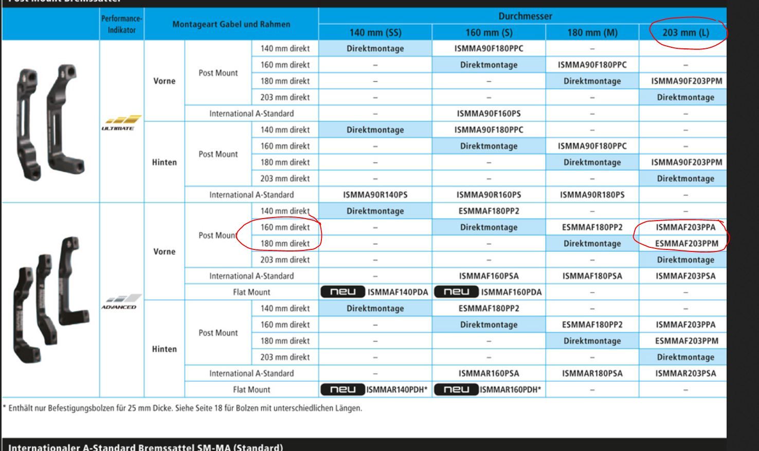

Der richtige Adapter vorne ist schon der 203PPA statt 203PPM, oder? Ich nehme mal an die Gabel ist "160 mm direkt", weiß aber gar nicht wo man das nachlesen kann. Mit dem anderen Adapter würde es ja wahrscheinlich dann gar nicht passen, vermute ich mal.

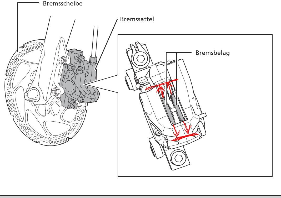

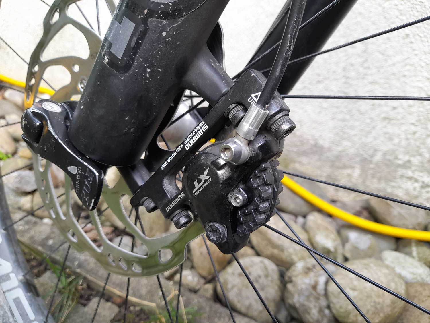

Da hatte ich jetzt kürzlich erst einen ähnlichen Fall bei einem Nachbar: ein lautes, fieses Knacken beim ersten kräftigen Anbremsen; bei Schleifbremsungen trat es eher nicht auf.
Wir konnten als Ursache die Bremsbeläge im vorderen Bremssattel ausmachen (XT 4-Kolben). Die Beläge bzw. die Trägerplatten waren etwas untermaßig und hatten dadurch genug Spiel, um das Geräusch beim kräftigen Bremsen zu verursachen.
Beim Fahren abseits der Straße haben sich die Beläge durch die Vibrationen wieder in die Ausgangsposition bewegt und beim nächsten Bremsen trat es wieder auf.
Verbaut waren Sinterbeläge von Shimano. Ich habe ganz stumpf mehrere Beläge mit lackierter Belagsträgerplatte bestellt und nach welchen mit etwas Übermaß durch zu viel Lack geschaut bzw. gemessen. Dadurch konnten wir das Problem zumindest etwas reduzieren.

Ja, etwas Spiel ist normal. Aber es war wirklich sehr viel Spiel vorhanden und wir konnten genau das beim Fahren auftretende Knacken im Stand an genau dieser Stelle reproduzieren.
Es kann auch sein, dass der Spalt im Sattel nicht das richtige Maß hatte, da hatte ich aber keinen Vergleichswert.

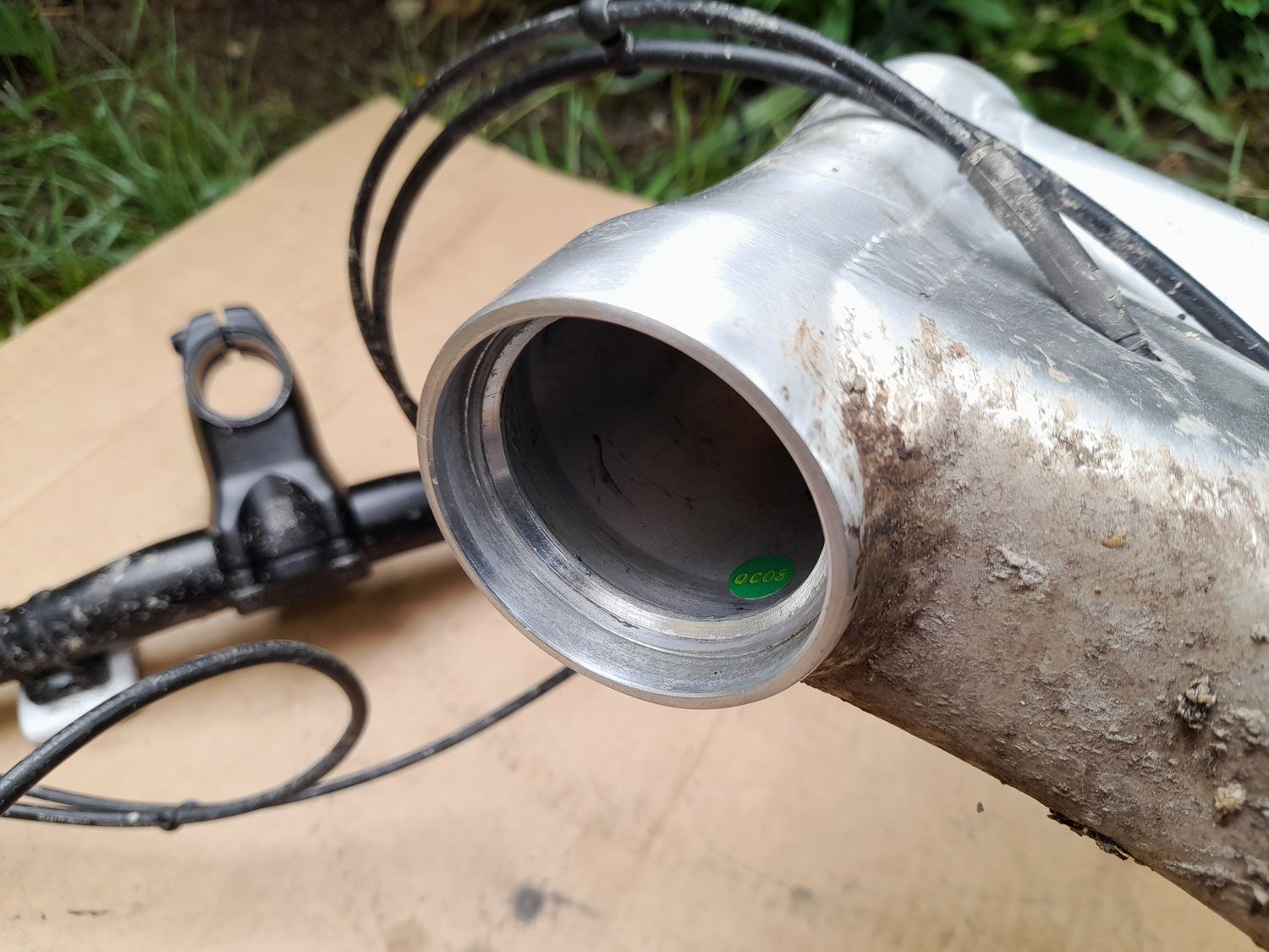

Nachdem ich auf einem Parkplatz ein wenig Bunny Hop und ähnliches übte, also nicht zwingend bremste, würde ich vermuten, dass das Knacken schon eher von Gabel / Vorbau kommt.
Den Cane Creek Gabelkonus könnte man vielleicht bei Gelegenheit auch einmal tauschen. Die Lager vom Steuersatz haben auf jeden Fall oben wie unten Spiel - können also schon ein Stückchen hin und her bewegt werden, sitzen nicht wirklich stramm. Ist das bei Euch auch so? Andernfalls könnte es vielleicht daher kommen. Bei den Bildern natürlich noch ohne Fett.
Sollte normal sein, sei froh, dass Du oben das Lager aus der Schale nehmen kannst, dann ist die Wartung deutlich einfacher, entweder Lager aufmachen und neu fetten oder neues kaufen und einfach reinsetzen. Da muss dann Fett zwischen Schale (oben) bzw. Rahmen (unten) und Lager, dann passt das schon. Beim meinem Acros-Steuersatz beim 2017iger Spectral geht das Lager oben nicht aus der Schale. Das sitzt fest. Für einen Wechsel müsste ich also auch die Steuersatzschale rausschlagen oder hat hier jemand einen Tipp, wie ich das Lager oben rausbekomme?
