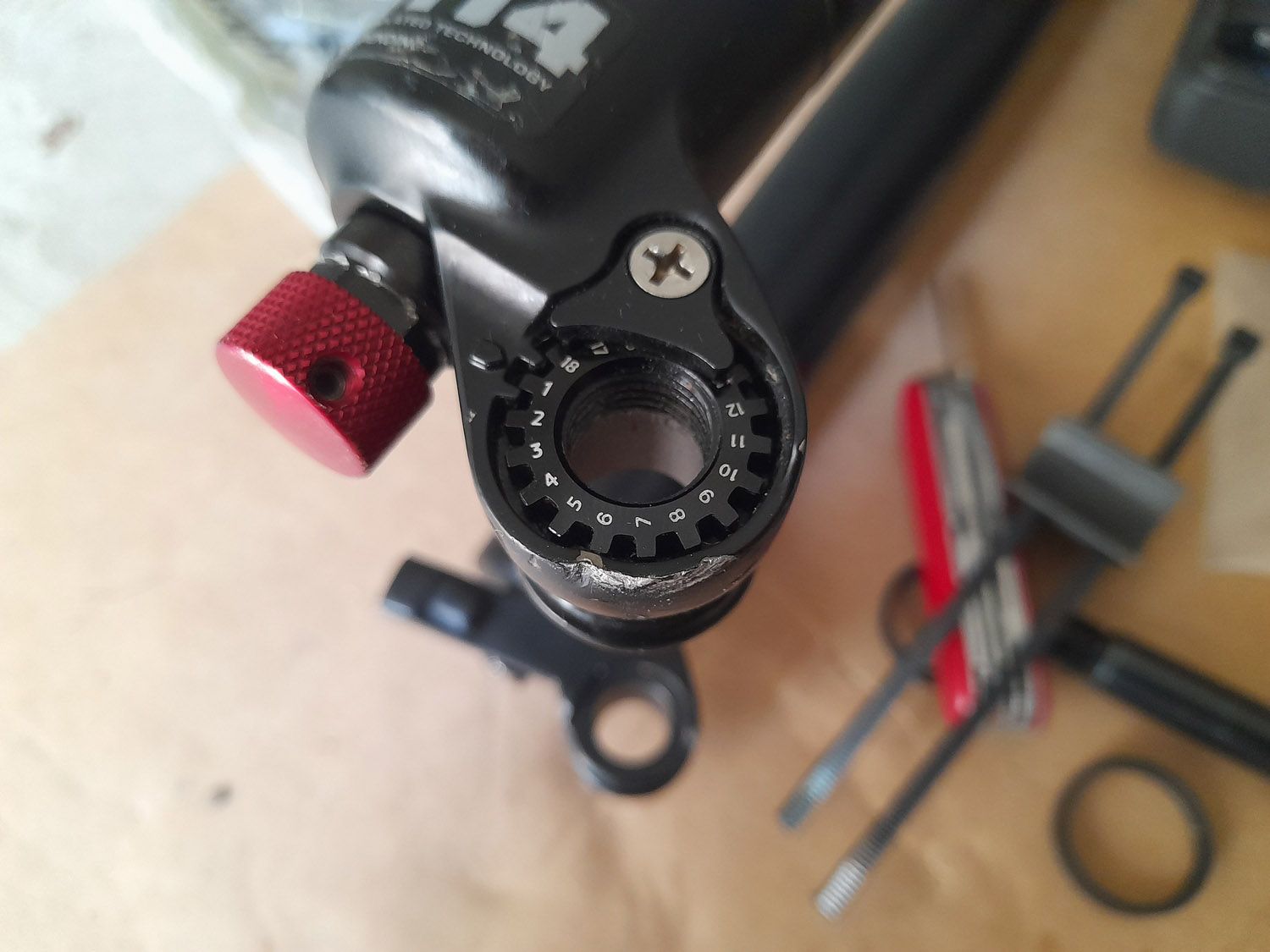

Bei der Gelegenheit: wofür ist denn eigentlich dieser "Zahlenring" bei Bild 2 (momentan auf Position 1)?
Das ist der Gewindering von der Steckachse. Wenn du den raus machst und in anderer Position, also bei einer anderen Zahl wieder einsetzt, dann steht dein Steckachsenhebel bei gleicher Klemmkraft wie zuvor in einem anderen Winkel. Du hast ihn jetzt z.B. nach hinten stehen, wenn du ihn aber nach oben stehen haben möchtest, drehst du den Gewindering um 90° und wenn du die Achse dann mit der gleichen Kraft anziehst, dann steht der Achshebel nach oben.

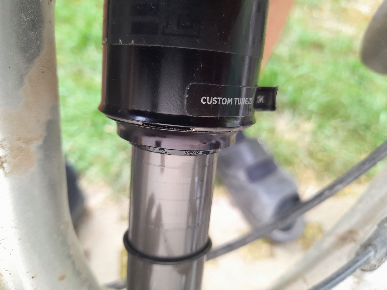

Wollte eigentlich gerade mit meinem Spectral losdüsen aber siehe da, der Dämpfer war platt. Hatte ich so auch noch nicht. Die Gummi-Dichtung ist zwar nicht die flexibelste, sieht aber auch nicht direkt schlimm aus. Dann ist mir dieser Ring aufgefallen. Sieht gebrochen aus. Könnte der die Ursache sein? Ich weiß nicht einmal wie man den wechseln könnte. Weiß jemand weiter?
EDIT: Ggf doch nur ein Sicherungsring, nicht für die Spannung? https://www.ridefox.com/fox17/img/help/page549-Ut46FC/IMG_9876.jpg

Der Ring hat damit nix zu tun.
Wahrscheinlich irgendwo eine defekte Dichtung, die Luft entweicht nach außen oder wandert in die Negativkammer. Ein Luftkammerservice (kleiner Service) würde dann helfen.
Hatte ich aber auch schonmal (genau 1x), nach dem Aufpumpen dann nie wieder. Vielleicht war das Ventil nicht richtig zu.
Check mal das Ventil, ob es undicht ist, wäre die einfachste Lösung. Manchmal löst es sich und wird undicht. Dann mit einem Autoventilschlüssel wieder festdrehen oder das Ventil wechseln.
Ja, war mein Fehler, hatte nicht nachgedacht. Ist ja ein Festkörper darunter.
Das Ventil schien fest zu sein. Ich hatte den Dämpfer daraufhin geöffnet, die Dichtung gesäubert und Fluid in den Innenraum gegeben. Vorerst scheint der Dämpfer wieder dicht zu sein. Könnte es sein, dass vielleicht etwas Dreck unter die Dichtlippe geraten war und dann schleichend Luft entwich? Das Ventil lasse ich bei diesem kleinen Service eigentlich gänzlich in Ruhe.

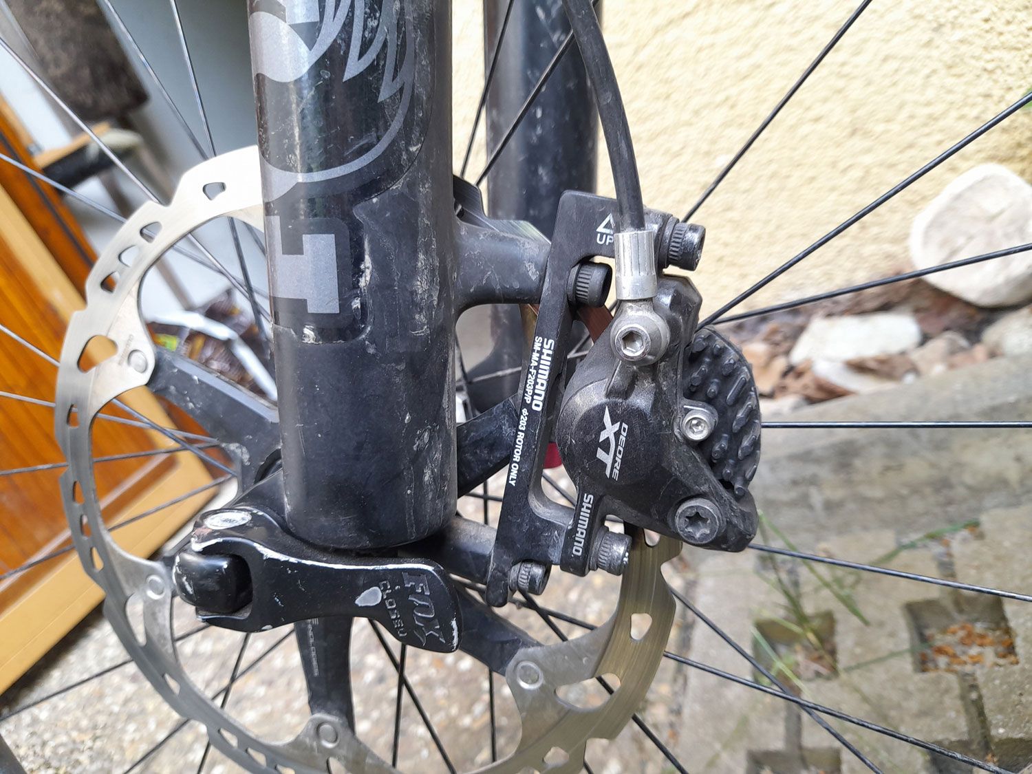

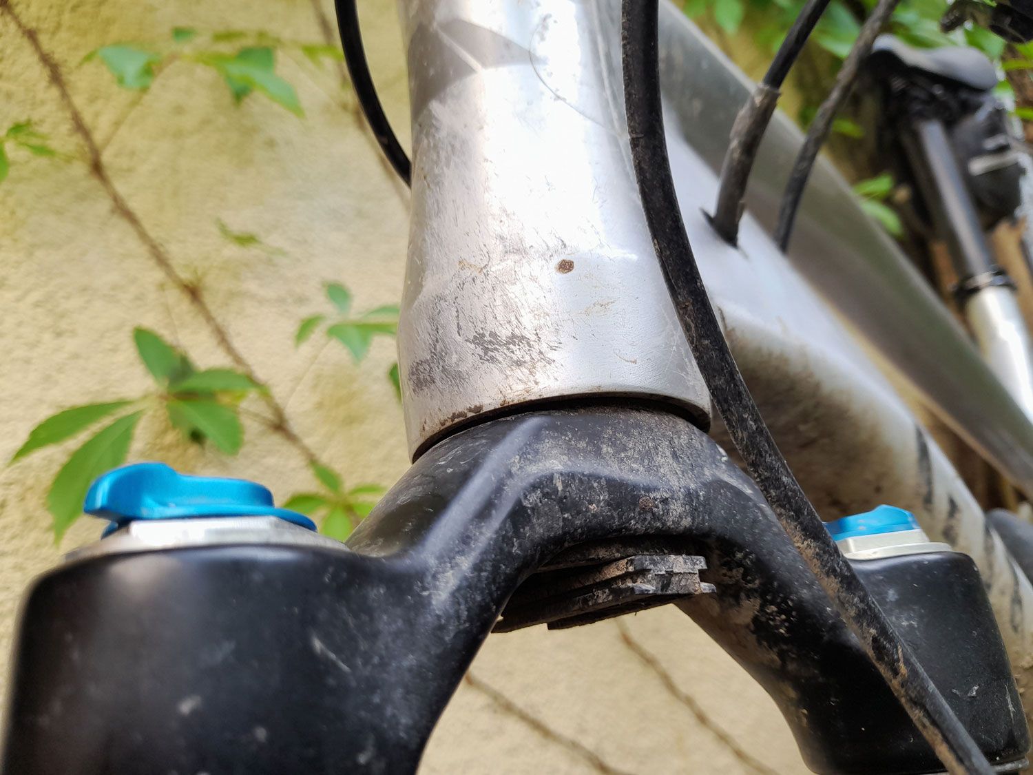

Jemand so eine Beschädigung schon einmal an seiner Gabel entdeckt? Ich meine, dass sie vor dem Service noch nicht da war, da sie mir eigentlich hätte auffallen müssen, so wie sie mir jetzt beim Einbau aufgefallen ist (und ich mich an keine vorangegangene Kollision erinnere). Vom Schadensbild könnte man aber erst einmal meinen, dass es durch einen Aufprall entstanden war, oder?
Nachtrag: Drittes Bild beigefügt. Könnte das erkennbare Muster in dem unter dem Lack befindlichen Material begründet sein oder ist das Abrieb eines Werkzeugs oder ähnlichem?
