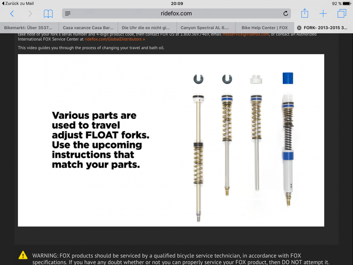

Die Fox 32 lässt sich problemlos auf 150mm traveln. Hatte damals bei Fox angefragt und 3 Gabeln umgebaut.
Bei der Evo einfach einen weißen Abstandshalter entfernen, bei der Performance den blauen Gummipuffer tauschen oder um 1cm kürzen. Jeweils in der Luftkammer zu finden. Gibt auch Videos bei Fox.

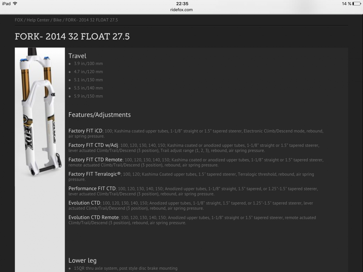

Guckst Du hier :
http://www.ridefox.com/help.php?m=bike&id=572

Das 3. enstspicht der Evolution, den oben abgebildeten weißen Spacer entfernen,
Das 4. zeigt die Performance. Den blauen Spacer tauschen oder 1cm abschneiden.
Das Specki fährt sich mit 150mm Gabel top. War genau der cm Reserve der mir vorher gefehlt hat. Die Geo ändert sich nicht dramatisch..
Und geht noch gut bergauf. Ich würde es einfach mal testen. 40€ für Öl, Fluid und Dichtungen sind gut angelegt. Auf 160 würde ich nicht gehen, da es sonst bergauf schwer wird. Beim Dämpfer helfen ggf.Spacer. Und ab und zu Fox Fluid nachfüllen.

Hier siehst Du welche Varianten es bei der 27,5 er Fox 32 2014 gab. Und die Unterschiede kommen durch die Spacer :
