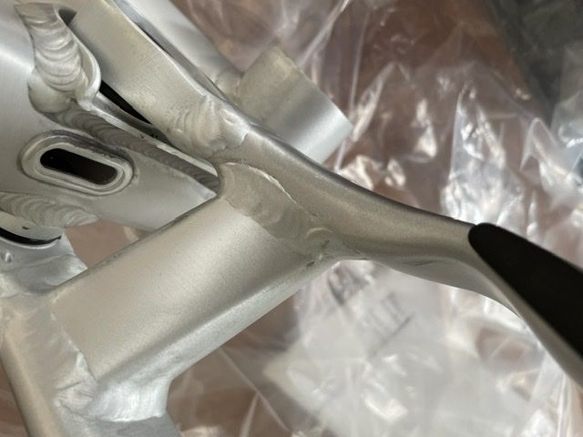

Nach zwei Rissen an der Kettenstrebe
bekomme ich genau diesen Rahmen zugesendet… heute oder morgen..
Hatte gehofft, dass der 2019 verbessert
wurde, nachdem dort sogar noch mehr Federweg freigegeben worden ist.
Sag Bescheid wie es weitergeht…
Grüße

Sodele, Ersatzrahmen erhalten. Kettenstrebe sieht besser aus, Canyon hat die kritische Schweißnaht an der Strebe entfernt.
Dank dir, aber das Teil sieht jetzt eher so aus wie die ersten Streben ohne Verstärkung. Steht bei dir unter der Strebe ein Buchstaben Code, so etwas wie 3U oder 3L bin mir nicht mehr sicher weite der lautet. Die ersten Streben hatten keinen Code.
Kann das jemand hier bestätigten?
verstehe nicht wieso die wieder die Verstärkung entfernen, Kahn es sein das meinte stehen mehr vorrätig sind und die jetzt wieder die alten rausgeben?
Hat jemand von euch auch vor kurzem auch eine Strebe ohne Verstärkung erhalten?
Bei mir steht auf dem Tretlager 3M vor der Seriennummer, nichts auf den Streben.
