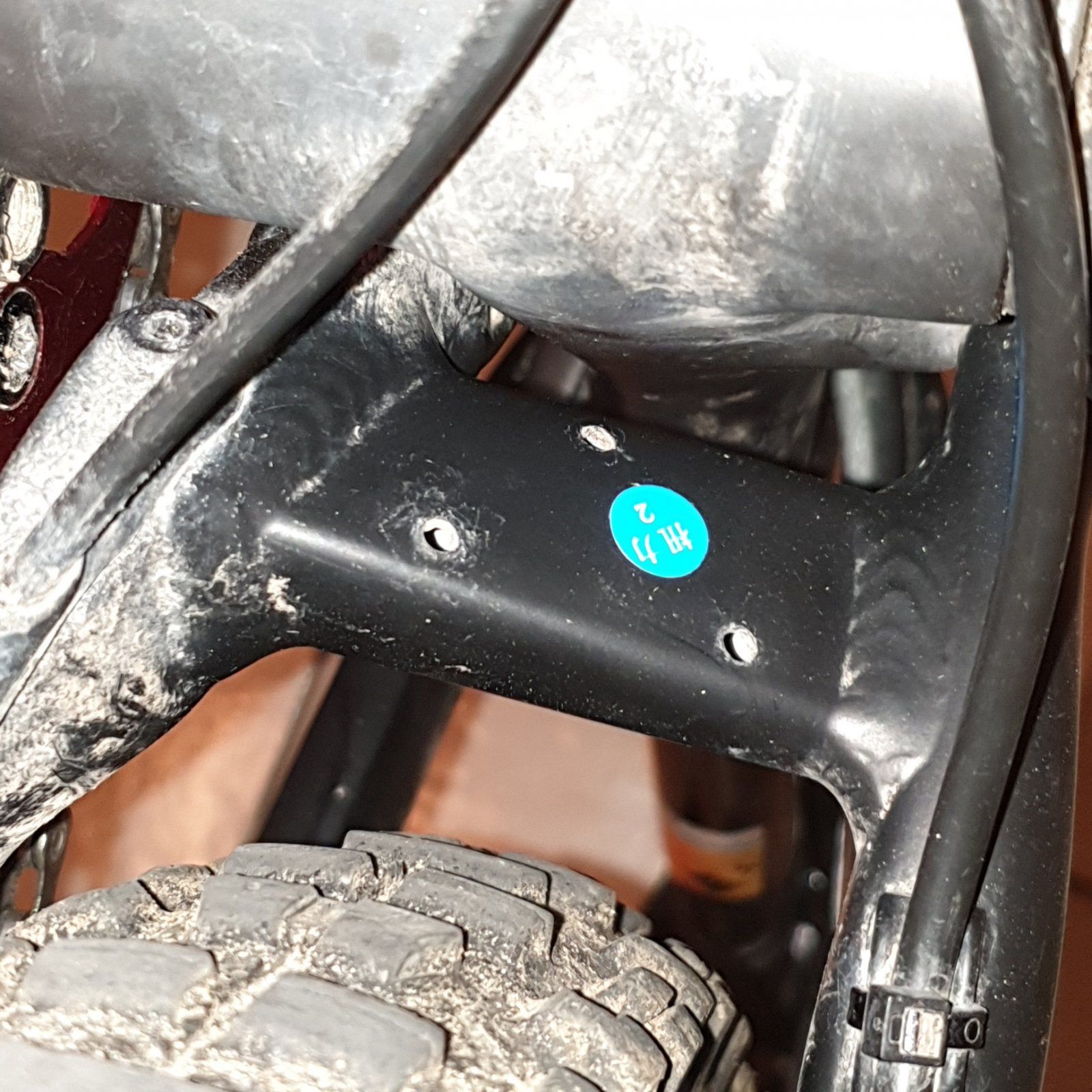

Bei mir steht auf dem Tretlager 3M vor der Seriennummer, nichts auf den Streben.
Bei meinem Austauschrahmen mit Strebe ist jetzt mit noch so ein Aufkleber drauf.
Auf der alten Strebe stand aber U3 oder 3U oder ähnliches drauf, dass war damals die Bezeichnung für die verstärkte Strebe. Vielleicht hat aber Canyon jetzt schon wieder eine neue Variante herausgebracht.

Die RA sind angeblich die älteren. Ich habe aber noch keine einzige, nachvollziehbare oder offizielle Zuordnung der Streben Bezeichnung zu Chargen, Daten oder einzelnen angeschriebenen Kunden gehört die über Spekulation rausgehen. Ich würde die Markierung zum aktuellen Zeitpunkt für nicht brauchbar für die Unterscheidung zwischen "guter" und "schlechter" Strebe nennen. Und ja, es gibt RA, 3A und gar keine Markierung.
Habe den Beitrag aus 2018 gefunden.
Angeblich war RA die alte Strebe und 3A die neue, dann hab es auch noch welche ohne Bezeichnung, aber welche jetzt am besten war, kann die glaube ich keiner genau sagen, sind alle sporadisch gerissen, gebrochen...
Den Aufkleber hat die Strebe auch, mit einer 1…
Ich hatte zweimal diesen Riss. Beide Streben mit Schweißnaht. Beidesmal in der Mitte der Naht. Ich gehe einfach mal davon aus, dass die komplette Strebe nun anders gefertigt worden ist, hydrogeformt anders, so dass die Schweißnaht nicht mehr notwendig ist. Die Zeit wird es zeigen.

Ich war gerade nochmal unten und hab den Rahmen und die Kettenstrebe geprüft und keine Risse etc. feststellen können. Hab auch die Kettenstrebe mit dem blauen Sticker. Der hält echt gut 😜
