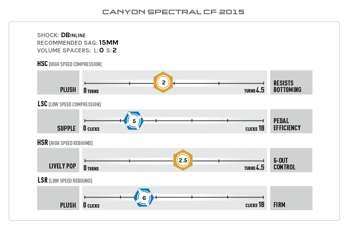

Hallo an alle Spectral Fahrer.
Bin seit ein paar Wochen auch stolzer Besitzer eines Spectral CF und bin mehr als begeistert von diesem Bike.
Was mich allerdings etwas überfordert ist der Cane Creek DBinline Dämpfer.
Vielleicht kann mir jemand helfen wie ich den perfekt einstellen kann?
Und kann mir jemand erklären was die einzelnen Abkürzungen bedeuten und was sie beim Einstellen bewirken?
Hab im Netz leider nix auf deutsch gefunden was mir weiterhelfen könnte.
Achja evtl hilft es jemanden weiter.
Bin 171 groß und hab 85 kg. Vielleicht hat jemand ein passendes Setup dazu
Ich sag schon mal dank.
Gruß Andy
http://www.canecreek.com/products/suspension/dbinline/base-tunes
Ich nutzte nur ca 50% des gesamten Federwegs, auch bei grobem Gelände (aber keine Sprünge). Hab dann etwas Luft an der Pike rausgelassen und war danach zufrieden. Am Dämpfer hab ich nur am HSC gedreht damit es weicher wird und am LSC damit es beim fahren nicht so wippt.. jetzt bin ich zufrieden. Habe mich nicht wirklich gross damit beschäftigt aber es geht auch so. Schlägt nicht durch aber nimmt schön 90 bis 95% des Federwegs in Anspruch bei grobem Gelände in den Alpen.
