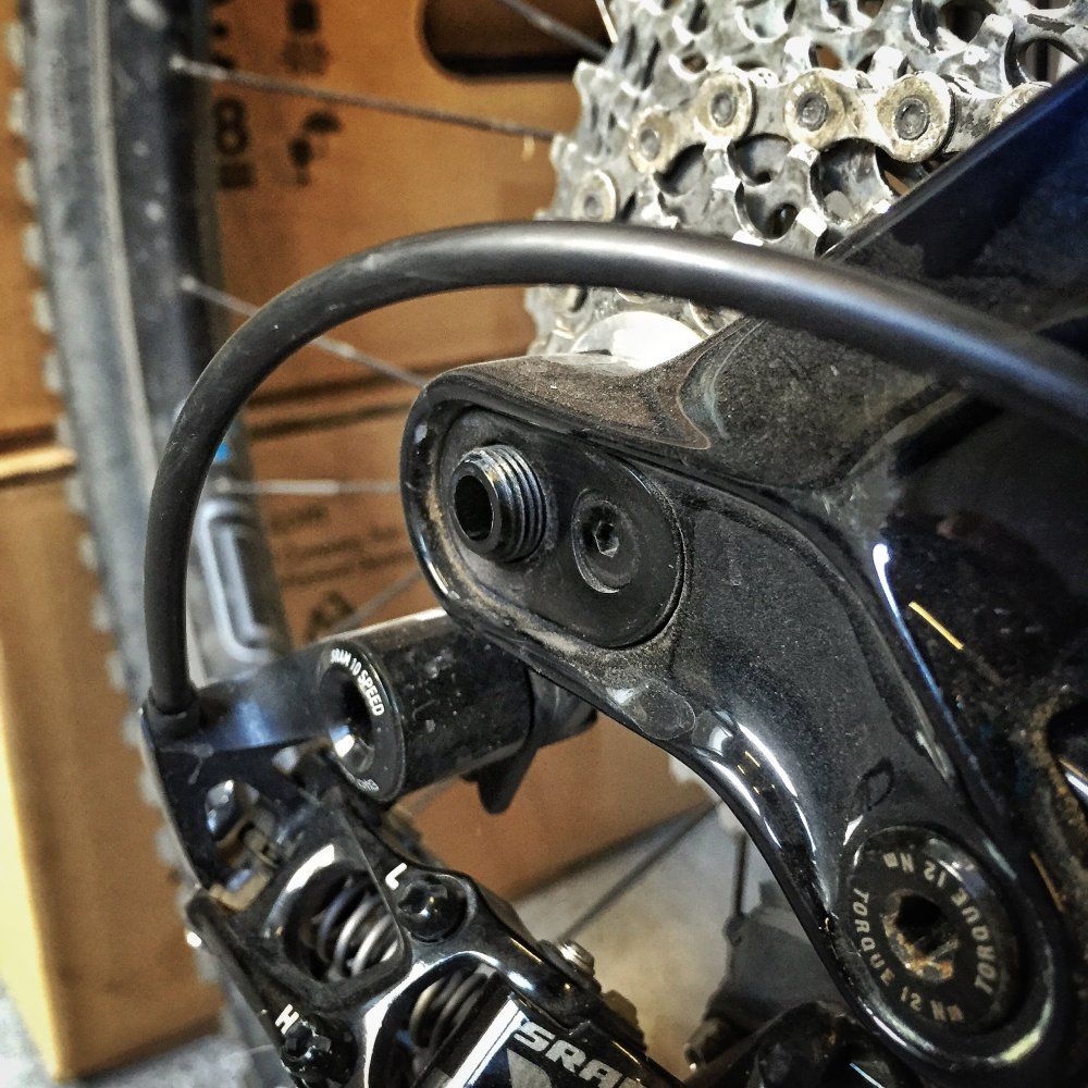

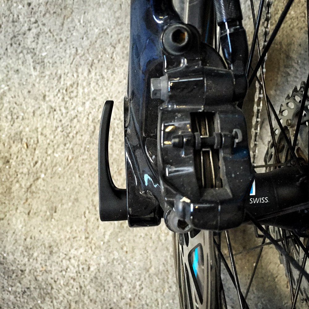

was mich aber mehr stört ist das der hebel etwas raussteht. ist halt nicht gleich wie die achse an der pike.
die andere seite ist ok, steht etwas raus aber nicht schlimm.
