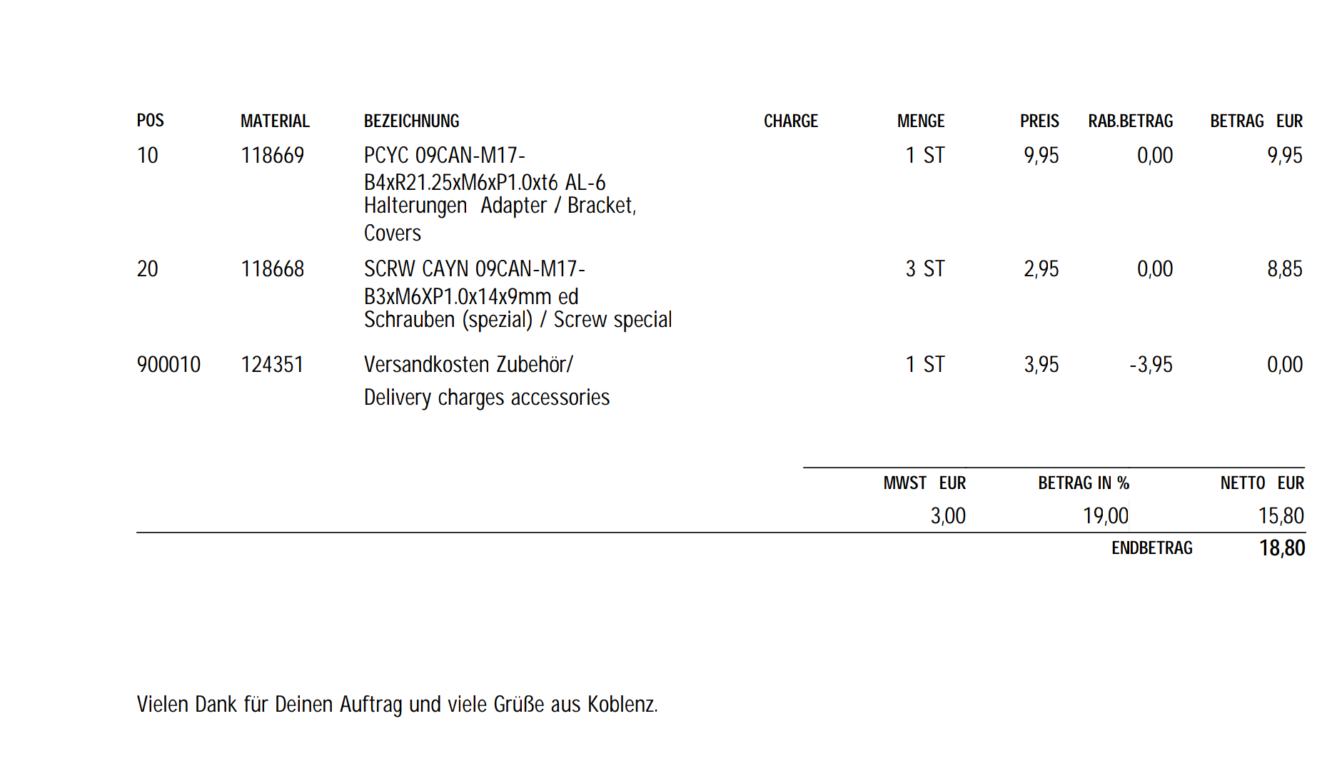

So ich vermelde heute auch den erfolgreichen Umbau auf eine durchgängige Schaltzugaußenhülle am Strive CF.
Hierzu habe ich wie bereits hier zuvor beschrieben das Plastikteil am Unterrohr etwas aufgebohrt und den Reverbauslass an der linken Seite genutzt. Zuvor habe ich mir bei Canyon das Set E258-15 bestellt und zuerst die Schaltzugaußenhülle durch den Rahmen geführt und dann von unten die Kartusche mit dem Wellenschlauch aufgeschoben. Ich musste dann kurz die Gabel rausnehmen um die Kartusche durch das Loch zu bekommen (etwas fummelig) aber läuft bisher perfekt.
Eine Probefahrt kommt noch. Zugleich habe ich auf X01 Trigger und Schaltwerk gewechselt.
