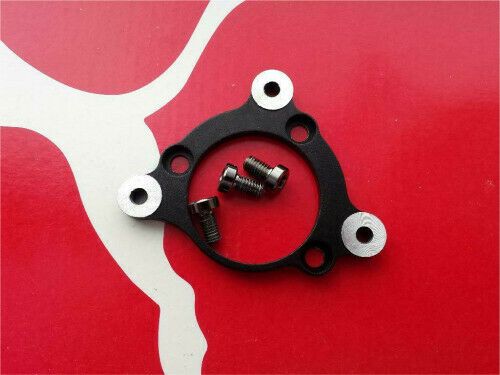

Suche ein Canyon ISCG Plate (von 03 auf ISCG 05) falls jemand einen inkl. Schrauben anzubieten hat...
