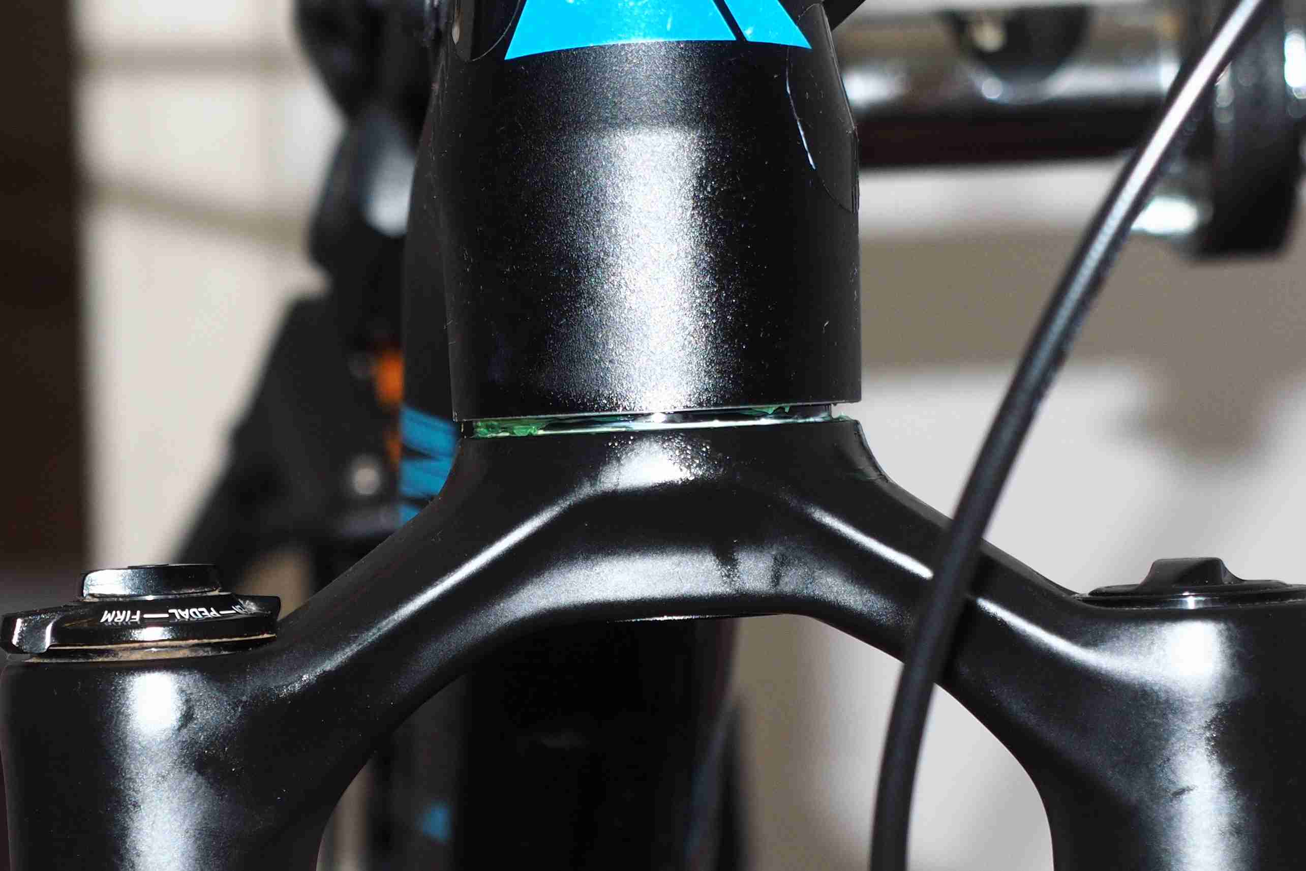

ich habe einen Strive AL Rahmen aus 2017 gebraucht erworben. Beim Einbau der Gabel (mit Original Steuersatz) bleibt ein ca. 2mm breiter Spalt übrig. Fehlt da ein Dichtring oder wie auf der Canyon Explosionszeichnung angegeben ein Cone Ring 1.5 (105477)?
Weiß jemand woher so ein Teil zu beziehen ist?
Danke und Grüße aus dem Allgäu
Thomas
896783
Wüsste nicht dass da noch ein extra Teil hinkommt. Bei meinem Steuersatz (Cane Creek 40) ist da halt ne Gummilippe am Konus.
Kann dir heute Abend Mal n Foto machen aber ich glaub so nen kleinen Abstand hab ich auch.
