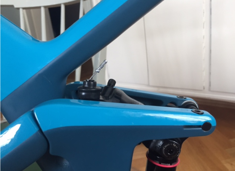

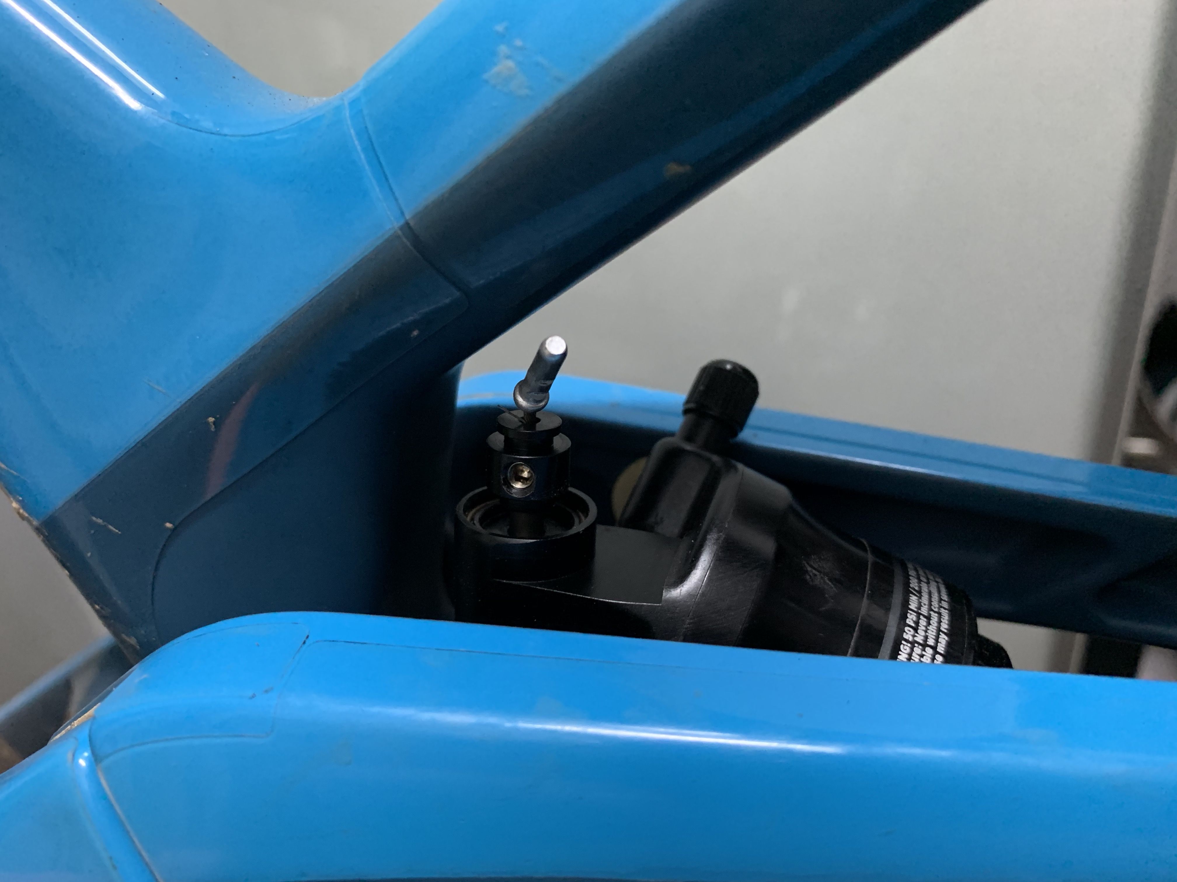

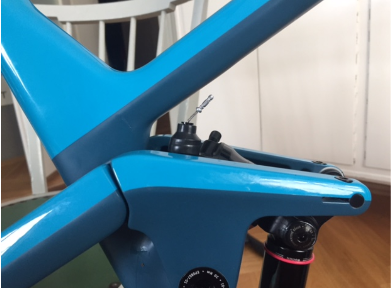

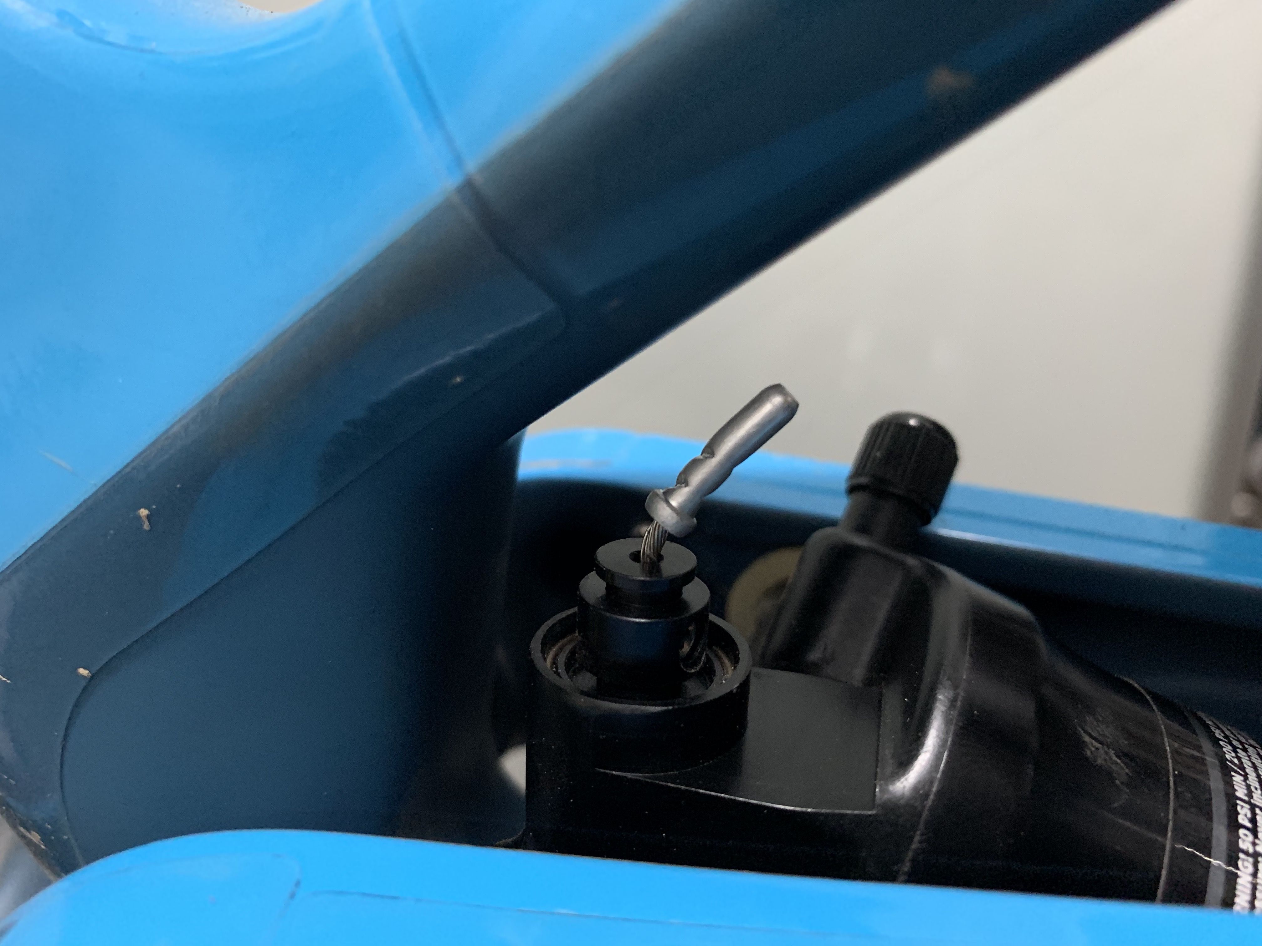

Ja, genau die Gasfeder verändert sich nicht, nur der Zug mit der Plastikummantelung geht etwas rein bzw. raus s.u.
Habe am Shapeshifter Schalter am Kabel bereits gedreht und versucht mehr Spannung auf den Bowdenzug zu bekommen aber hat nichts geholfen oder wie würdest du ihn spannen?

Mhh hab bei mir mal geschaut. Im Grunde kann man die Zugspannung über den Schalter am Lenker einstellen, funktioniert wie bei jeder Schaltung auch mit der Kappe am Kabel.
Erste Bild zeigt DH-Mode und zweites den XC-Mode.
Fahre bei 89kg etwa 180PSI und im Dämpfer sind 190PSI. Wenn ich nicht drauf sitze und in den XC-Mode schalte, kommt der Dämpfer spürbar schnell raus und auch während des Fahrens mit leichter Gewichtsverlagerung kommt er ohne weiteres raus. Laufen alle Gelenke da in dem Bereich leicht?

Danke, bei mir sieht es gleich aus im DH und XC Modus wie auf deinen Bildern aber leider bewegt sich die Gasfeder dann nicht und der Winkel verstellt sich entsprechend nicht..
