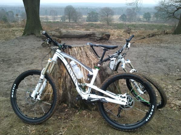

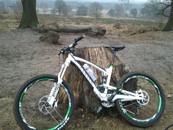

Heute die erste Ausfahrt. Kein Vergleich zu meinem alten Hardtail. Aber soviel Kontrolle im matsch, Sand und bei Abfahrten. Absolut genial. Die Blackspire sub4 sind auch sehr brauchbar in meinen Augen. Aber teilweise haben wir bei leichter bergab Fahrt Geschwindigkeit verloren durch die dicken Pellen und und den matsch.
Ich bin begeistert.
