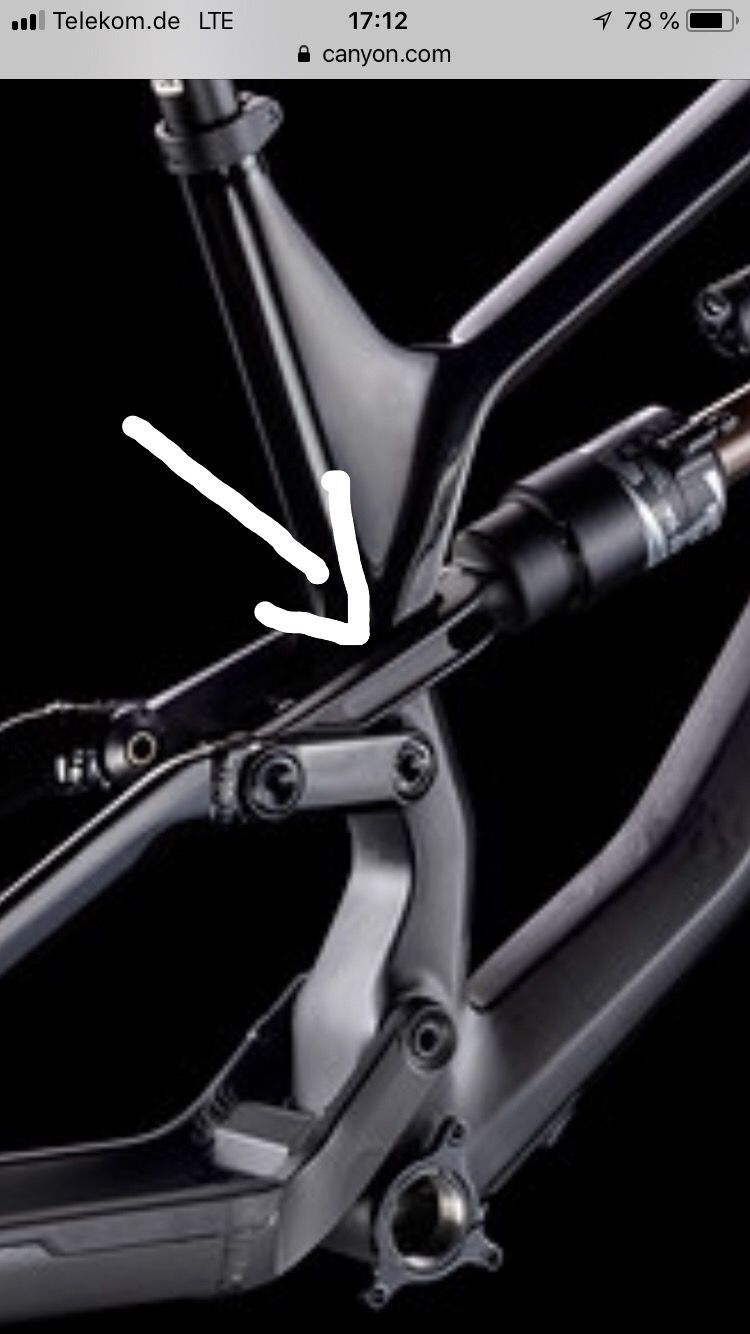

Geiler freerider. Nach der steif steifer Phase zurück zu weich weicher torque! Was sagt c dazu?Habe gestern beim putzen etwas entdeckt, das euch bestimmt interessieren wird. Wie ihr alle schon gemerkt habt, flext der Hinterbau schon ordentlich am torque und ist auch recht filigran verarbeitet. An meinem gibt es schon die ersten Schleifspuren durch die schwinge(siehe Bild)
Prüft das mal bei euch

Bist du schon damit gefahren? Ist so sauberNix zu sehen
Zitiere mich mal selbst, Seite 2 in diesem Thread :Ja schon echt ein Jammer. Werd da jetzt Folien kleben und wenn die sich abnutzen, was mit Sicherheit passieren wird, werd ich Canyon mal ne E-Mail mit Bildern schicken. Wäre interessant, ob es bei euch auch so ist. Wenn man den Hinterbau etwas hin und her bewegt, stößt das ja schon fast an. Wäre dann ne glatte Fehlkonstruktion

Nach näherer Betrachtung mal am Hr/Hinterbau rumgedrückt, dat Ding hat voll seitlichen Flex gehabt?! Es war nicht der Reifen/Laufrad, man hat deutlich gesehen, wie es da in der Umlenkung/Lagerung geflext hat.Canyonmitarbeiter angesprochen(alle hilfsbereit und nett), hat das Bike nochmal mit in die Werkstatt genommen, 10Minuten später Bike wieder da,Mechaniker hat wohl hinten nochmal alles geprüft und nachgezogen, leider keine Veränderung im Flex/Fahrverhalten...
Hinterrad lässt sich munter seitlich verwinden, Sitz-und Kettenstreben folgen dem Flex, man sieht, wies in der Umlenkung arbeitet.Runtergerockt durch Probefahrten kanns kaum sein, war ja noch neuwertig und darf nur aufm Parkplatz genutzt werden(unter Aufsicht Mitarbeiter).

Steht seit Lezte Woche nach Saalbach verletzungsbedingtPflege das ding aber auch.....aber bis auf die Steinschlägen an der Schwinge hinten oben ....nix dranBist du schon damit gefahren? Ist so sauber
Schick später mal Bilder wenn ich daheim bin

Krass! Konstruktives Problem ...Schon krass.
Aber Canyon hat das hier ja als normal beschrieben.
Also ist es wohl wirklich so.
https://streamable.com/y2xdt
Das ist definitiv nicht NORMALSchon krass.
Ja ist bei mir das selbeSchon krass.
Das kann ich mir jetzt nicht vorstellen. Das wird ja auch nicht gegen gehalten oder so. Ist ja auch keine normale Bewegung, wenn man das mit der Hand rausdrückt. Müsste bei allen so sein, außer du hast nen anderen Hinterbau...Das ist definitiv nicht NORMAL
Bei mir bewegt sich da selbst nach 5 Monaten nichts....noch 1mm
Schon krass.
