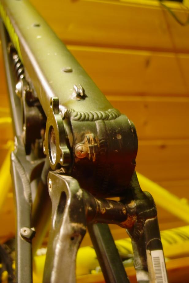

Du... jetzt wo ich mir das so anschaue, könnten die beiden oberen Anschraublöcher für einen E-Type Umwerfer passen...! Das würde ich vielleicht erstmal probieren, wäre ja mit Abstand die einfachste und beste Lösung :) Dann könntest du auch irgendeine beliebige 2-fach KeFü für ISCG05 fahren.
Der Zug-Gegenhalter, den man auf dem Foto sieht, ist normal unbenutzt? Sprich, der kann für den Umwerfer-Zug verwendet werden? Denn ohne Zuganschlag wirds schwierig...

uhh... da seh ich ein problem... die Führung des Zugs für den Umwerfer
haha ! ... also
rechts ist ein weg für die hintere Schaltung
links für die hintere S.Bremse
und unten ist noch was vorgesehen wahrscheinlich für den Zug ich mach mal Fotos !
Uploaded with ImageShack.us
rot ist für die Schaltung... identisch ist es auf der anderen Seite auch vorhanden, blau ist das der dritte weg... ist nur unten einer typisch für ein Eilzug... die anderen sind gumminoppen mit einem Gewinde, kann man diese nutzen?
Ok, dann scheint alles zu passen. Schau dir mal die beiden Fotos von meinem Torque an:
Da siehst du, welche Leitung wo entlang läuft. Meine Verlegung ist nicht 100% original, ich kann dir aber nur empfehlen, die Leitungen so zu führen wie ich - sie liegen so einfach besser und werden bei Lenkerbewegungen (oder Stürzen mit ungewollten Barspins :rolleyes:) nicht so stark belastet. Original geht der Zug des Schaltwerks vom Shifter direkt an den Anschlag auf der rechten Seite am Oberrohr direkt hinter dem Steuerrohr, dadurch kommt zu viel Druck auf den Zug, was bei mir sogar dazu geführt hat, dass die Endkappe der Zughülle im Shifter nach einer Weile gebrochen ist...!
Um die mit Gummistopfen versehenen Gewinde zu nutzen, musst du dir die Zughalter ("Satelliten") von Canyon bestellen, das sind die, die auch an dne anderen Stellen am Rahmen schon verwendet werden. So wie ich das sehe, endet deine Umferwer-Zughülle dann an dem Gegenhalter, der mit blauem Kringel und Pfeil markiert ist. Für die Führung des Zuges unterm Tretlager entlang wirst du dann wohl noch so ein Teil brauchen, da musst du mal bei Canyon anfragen, ob die etwas passendes für dich haben. Ein Gewinde zur Befetigung dieses Teils sollte unten am Tretlagergehäuse vorhanden sein, denke ich?
So, ich denke, das sollte es dann gewesen sein... ;)
