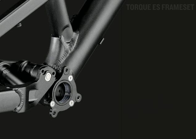

Noch mal zurück zum Stinger.
Ich habe mir jetzt den Stinger ISCG05 mit E - Type Aufnahme bestellt und werde versuchen das gute Stück in den nächsten Tagen mit der Kombination 22 - 36 - Bashguard zu montieren.
Hoffentlich klappt es!
Hat das schonmal jemand an einem ES Jahrgang 2009 geschafft?
Gruß
Daniel
Also wenn ich das richtig sehe, sollte doch die Umwerfer-Verschraubung des E-Type-Stinger unnötig bzw. sogar "zu viel" sein!? Die ersetzt doch einfach nur das Tretlager-Blech, das beim Torque ja eh schon durch die direkte Befestigung am Rahmen ersetzt wird. Da der Zug-Anschlag der neueren Torques am Hinterbau sitzt, dürfte das mit der Umwerfer-Befestigung am Stinger sowieso nicht funktionieren, weil sich dann der Umwerfer nicht mehr mit dem Hinterbau mitbewegt...
Vgl. Bild im Anhang bzw. Bild meines montierten Stingers
Ok, jetzt verstehe ich!
Ich dachte der E - Type würde auch am Torque am Tretlager befestigt. Die direkte Montage am Rahmen habe ich übersehen.
Mal schauen was ich jetzt mit dem Stinger E - Type anfangen kann. Die E - Type Aufnahme wird wohl im Wege stehen. Also entweder absägen (?!) oder zurücksenden und einen "normalen" Stinger bestellen.
Gruß
Daniel
Na gut, das ist ein Argument!
Dabei wollte ich doch heute abend schön basteln...
Aber dann kann ich mir auch gleich die Unterlegscheibe mitbestellen.
