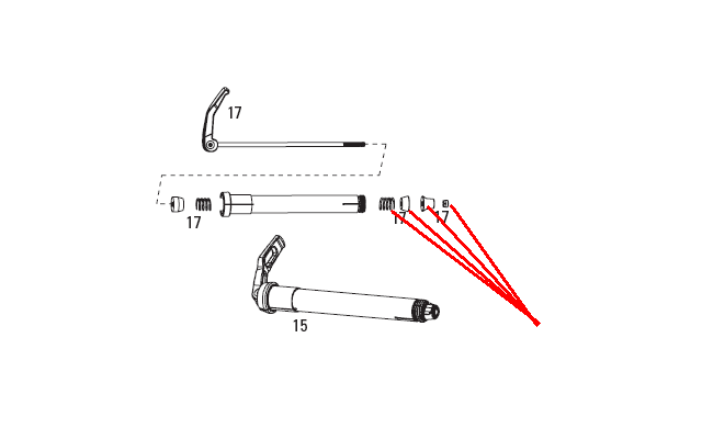

Habe bei meinem Tork beim Maxle System diese Teile auf den Trail verloren. Der Schnellspanner sichert zwar nur die Achse. Daher verliert man nicht sofort das ganze Vorderrad ist aber trotzdem sehr gefährlich.
Hatte einer von euch schon dieses Problem.
Bevor nun einer schreibt. Was bist du für ein Id*** kannst nicht mal einen Schnellspanner schließen sollte er wissen, dass ich schon etwa 17 Jahre mit mtbs fahre und noch nie ein solches Problem hatte.
Dies sollte auch als Warnung verstanden werden, ist ja nicht gerade ungefährlich diese Teile zu verlieren. Also kontrolliert eure Schnellspanner vor jeder Abfahrt ob sie sich nicht geöffnet bzw. lose geworden sind.
Bin noch am überlegen, ob ich Canyon informieren sollte.
lg Loxa789
das is so nicht ganz richtig, der muss schon, wie jeder "normale" schnellspanner auch, korrekt angezogen sein... dadurch spreizt sich dann die achse ein wenig auseinander (siehe die spalten auf deiner skizze) und die ganze sache wird überhaupt richtig fest... ist also nicht lediglich eine sicherung! wenn der spanner zu locker is, is die achse zwar auf der bremsscheibenseite festgeschraubt, an der anderen seite jedoch einfach nur locker drin, ohne eine große verbindung mit dem casting einzugehen...
also trotz jahrelanger erfahrung: bist du ganz sicher, dass das der schnellspanner in der achse fest genug geschraubt war, bevor du den hebel umgelegt hast??
wenn alles korrekt angezogen is, kann ich mir nämlich beim besten willen nicht erklären, wie sich die teile selbstständig lockern sollten :confused:
edit. was mir grad so einfällt, was der grund sein könnte:
wenn man die achse festschraubt, der schnellspanner fest genug is und man dann den spanner schließt, bringt man ihn ja anschließend dank maxle 360 in eine sinnvolle position... falls man das jedes mal gegen den uhrzeigersinn macht, könnte es sich lockern?!
is jetzt der einzige lösungsansatz, der mir einfällt... rein beim fahren sollte sich da durch virbrationen oder was auch immer eigentlich nichts lockern können, dafür is zu viel spannung drauf.
oder deine achse hat einfach nen defekt? habs zumindest bisher bei keinem maxle system (an der gabel) erlebt, dass sich da teile selbstständig machen... seltsam
lg Loxa789
war gerade gestern mit einem kollegen unterwegs, der hat den ganzen maxle schnellspanner verloren obwohl er meint wie immer und ordnungsgemäss zugedreht zu haben.

Ich habe es rechtzeitig bemerkt, das Rad hat plötzlich komisch gescheppert. Das blöde ist nur, dass derzeit in Österreich keine Ersatzteile lieferbar sind. Habe daher bei Canyon angerufen und nach etwa 4 min einen Gesprächspartner erreicht. Dort haben sie angeblich noch welchen lagernd.
Habe mich leider etwas unkorrekt bzw. etwas unverständlich ausgedrückt. Die beiden konischen Gummibuffer drücken den Spalt in der Achse auseinander dadurch wird der Achsdurchmesser etwas verändert. Sollte sich nur der Spannhebel aus welchen Grund auch immer öffnen kann sich die Gegenschraube sehr leicht lösen. Die Achse hält aber auch ohne Spanner ist nur aber nicht mehr vor verdrehen bzw. lösen gesichert. Daher dient der Schnellspanner auch als Sicherung für die Achse.
Ja der war 100% fest genug angezogen. Wahrscheinlich eher zu fest als zu locker.
Ich mir auch nicht vielleicht bin ich wo hängen geblieben und dadurch hat sich der Spanner geöffnet oder die Gegenschraube ist gebrochen.
Dies werde ich Testen.
Wenn nichts defekt ist gebe ich dir recht.
Bei meinem Post ging es mir eigenlich nur um zu erfahren ob schon jemand anderer ähnliche Probleme gehabt hat und um zu zeigen, dass hier etwas aufgepasst werden sollte.
lg LOXA789
