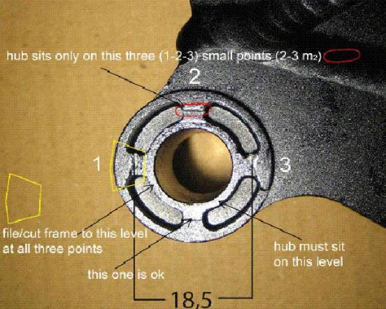

so habe jetzt noch mol ne frage zu dem abschleifen von den hinterbau wega den Laufrad weil es sich ständig lockert habe jetzt die eine seite gefunden (siehe Bild) hab sie auch abgeschliffen aber es gibt noch eine 2 stelle die man abschleifen soll mit den 3 nasen ab ich finde diese stelle einfach nicht wo ist sie zu finden ich fahre das Torque FRX 9.0 oder ist diese stelle nur am 08 model???
Mfg
http://www.mtb-news.de/forum/showthread.php?t=364148&highlight=torque&page=37
auf dem frameset bild auf der canyon-hp sieht es auch so aus, als wenn die ausfallenden schon plan sind. zumindest das linke. das rechte sieht man nicht. dann gibt es da auch nichts zum abschleifen.
Ich suche diese stelle zum abschleifen (siehe Bild) ich denk mol das es die recht seite ist aber da sin bei mir diese nasen nicht also war des nur beim 08 model so oder bin ich einfach dumm un finde den scheis net !!
Mfg

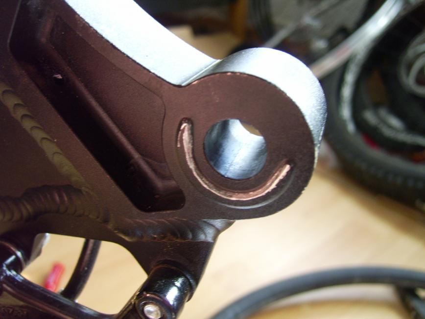

ok hab etz noch die andere seite wo etwas übersteht (siehe Bild) sollte man das dann auch abschleifen oder kann des so stehen bleiben da man auch an dieser kannte druck spuren sieht?
Mfg

du musst einmal den Halbmond am Rahmen und einmal am Schaltauge abfeilen, sodass du 2 ebene Flächen bekommst. Am Rahmen hab ich noch ein ganz ganz wenig draufgelassen, dass net der ganze Lack ab is - funst trotzdem !!! Am Schaltauge hab ich alles.
danach löst sich die Nabe nicht mehr - war bei mir genauso.
Wenn du noch fragen hast, meld dich.
Grüßle
Tim
Edit: Garantie erlischt nicht, das system wird auch nicht unsicherer, da es eig nur ne einfädelhilfe für die abstandshülse der nabe is. Hab ich nachgefragt.
