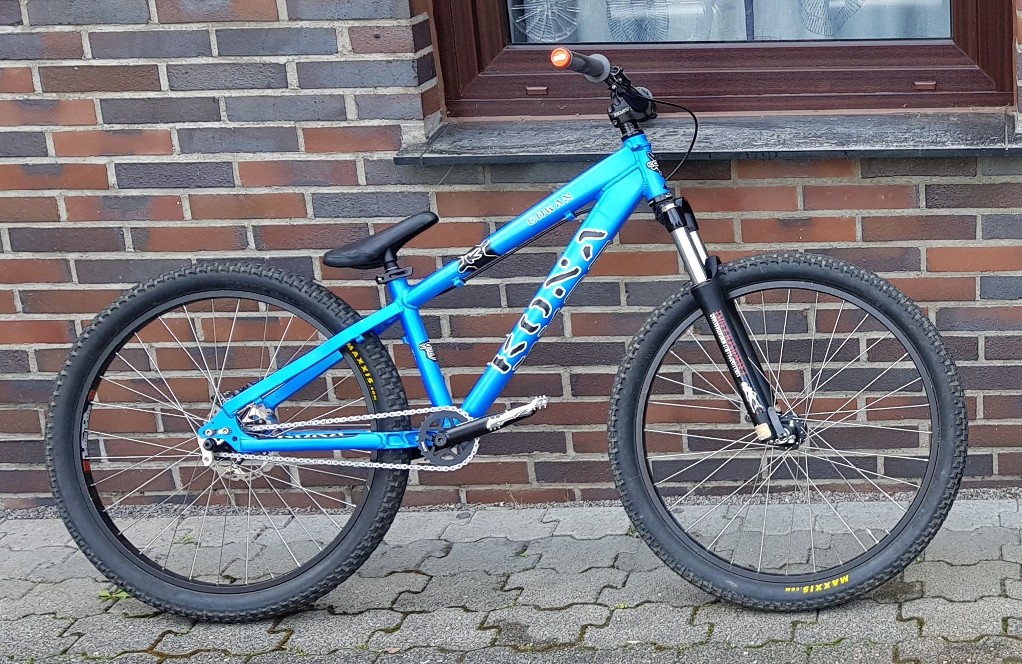

Alternativ kann man auch einfach immer genug Alurahmen zum Austausch parat haben, wenn man schon nicht anständig damit umgehen kann! Ich habe einen Kona Cowan Baujahr 2005 hier stehen, der als DIRT JUMPER benutzt wird und zwar einige Kratzer, aber IMMER NOCH keinen einzigen Riss hat! Das weiß ich deshalb weil ich das Bike gebraucht gekauft und den Rahmen deshalb genauestens untersucht habe! Kona Cowan.jpg
