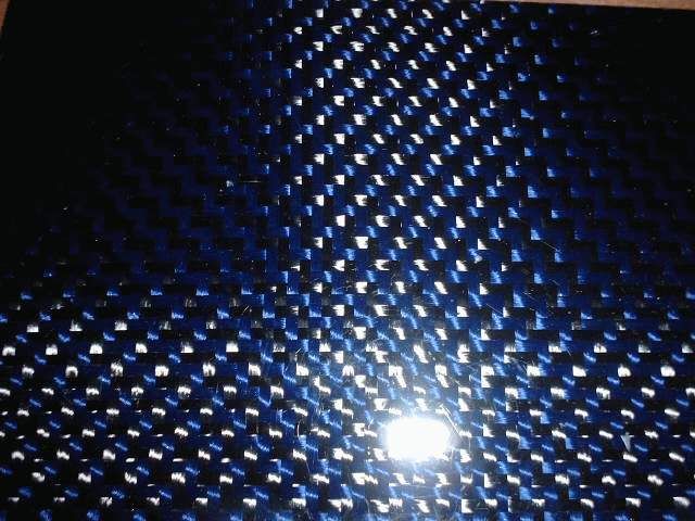

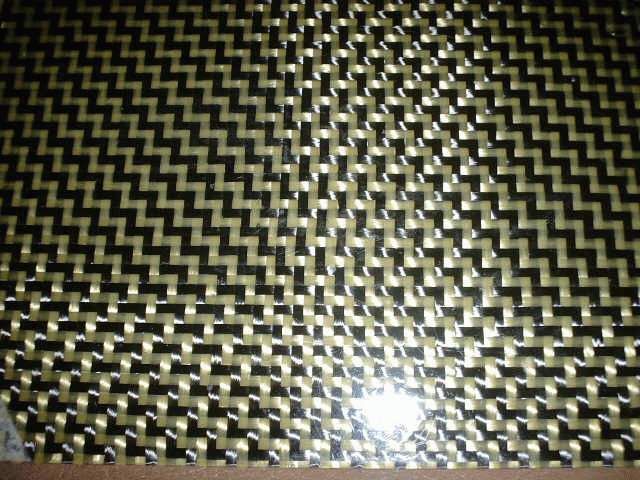

oder du nimmst dir titanmatten, ist auch laminieren usw... hat ich mal im surf bereich gesehen für musten usw...
sowas z.B.
