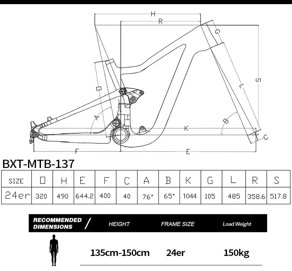

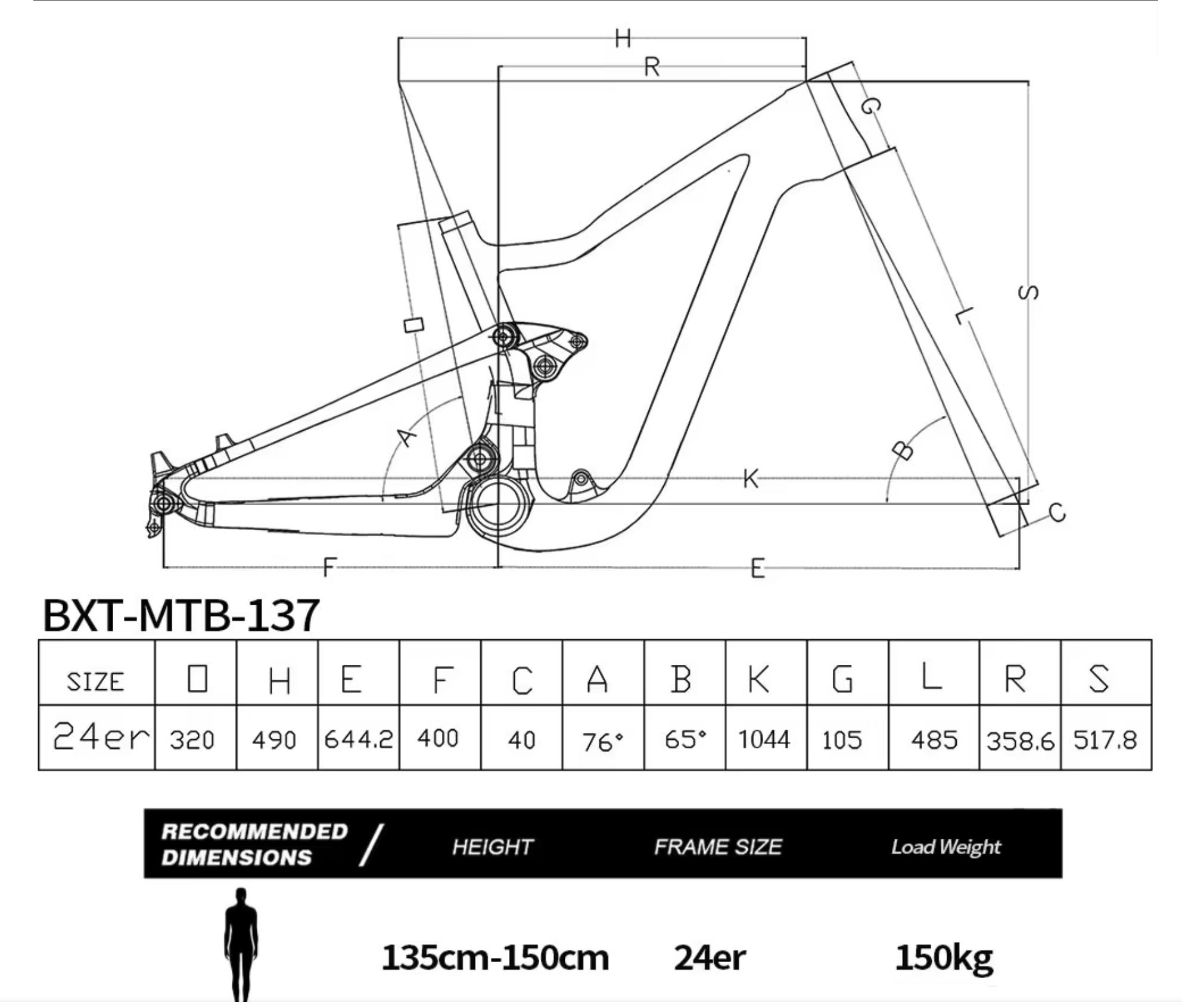

Wenn ich es richtig sehe, ist der Rahmen für ATC 485mm. Eine 26" Reba mit 100mm müsste ATC480mm haben, das sollte gut passen.
Edit:
Eine Manitou Junit Pro in 24" mit 130mm Federweg müsste ATC 484mm haben.
Vielen Dank für die Info, aber genau da liegt das Problem, ich würde gern eine 120mm Gabel verbauen.
Alle oben von mir genannten Gabeln haben 120mm Federweg.
Die Gabeln, die ich da habe liegen mit 465mm für die Manitou 24", 485mm bei einer alten Mattoc 26" und 475mm bei der China Gabel, jeweils mit 120mm Federweg.
Die Reba mit 120mm liegt laut Herstellerangaben bei 500mm.
P.S.: Die alte Mattoc möchte ich nicht verbauen, die hat noch Schnellspanner und steckt in meinem Austellungsbike an der Wand...

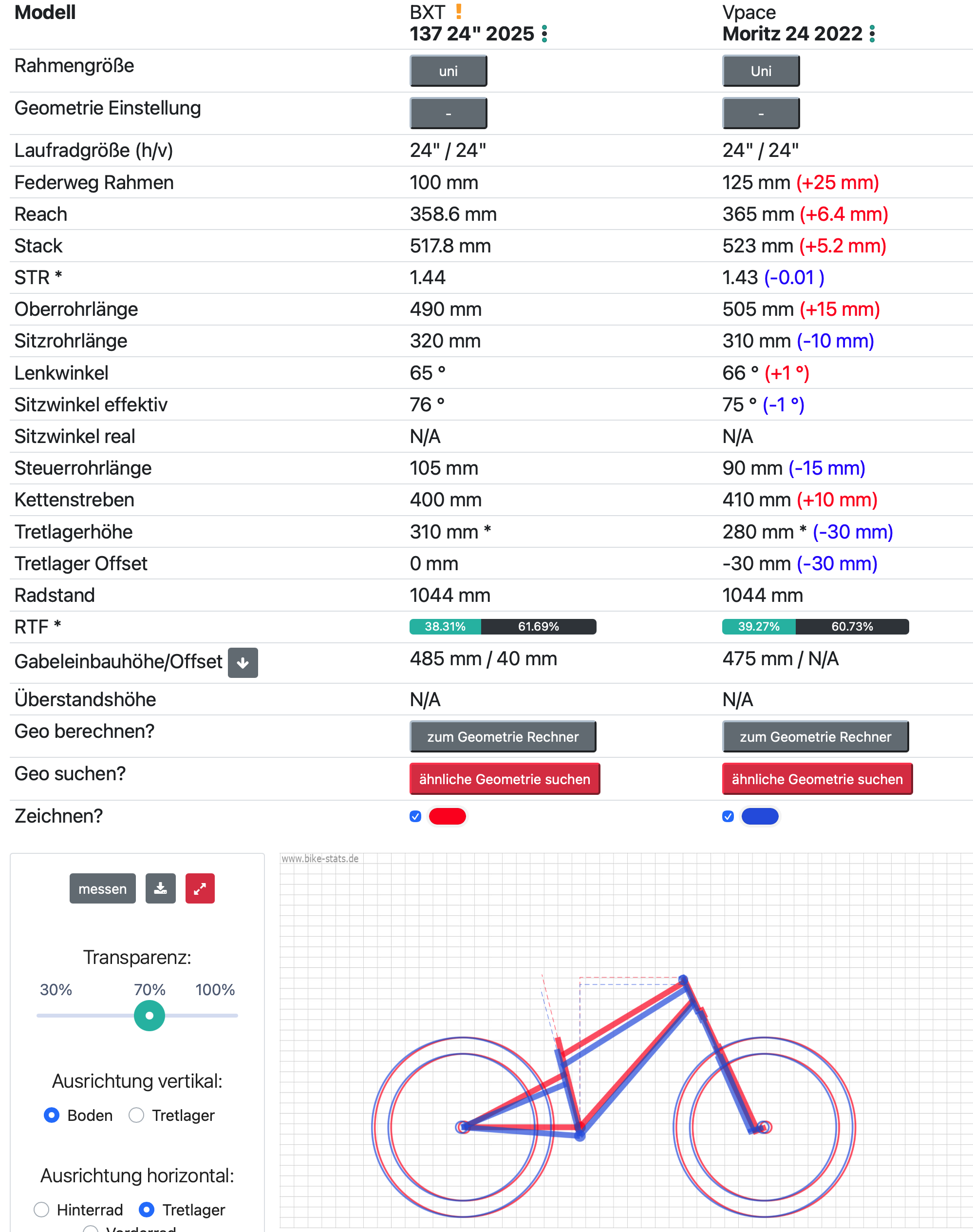

gib das doch mal bei bike-stats ein. Dann siehst du was sich ändert. Reach wird kürzer, Stack wird höher. Lenkwinkel flacht sich ab....
Ob das bei den Geo-Daten schlimm ist glaube ich nicht. Versuch macht kluch ;)
Worst Case travelst du die Reba auf 100mm. Die RS Motion Control / Solo Air Gabeln sprechen sowieso nicht so toll an das der Pilot bei dem Gewicht den vollen Federweg ausnutzt. da ist Manitou schon besser in Ansprechverhalten und Federwegsnutzung, dafür anfälliger auf Defekte.

Auch zum Federweg hinten gibt es unterschiedliche Angaben:
Bei BXT auf der Seite steht:
mit einem Dämpfer 168x38x22
Bei AliExpress steht:
Also von 80-100 alles dabei 😄
