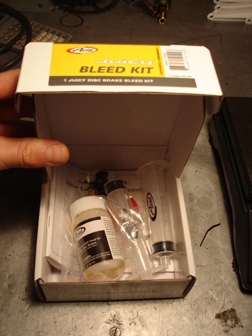

lustig dass du das erwähnst. ich hab mir jedenfalls den entlüftungs-kit besorgt da meine hinterrad bremse einen "wandernden" druckpunkt hat. mal knallhart und weit vorn, dann wieder fast am lenker. und das ohne zu fahren:D da ist definitif luft drin. naja, kosten ja fast nix diese bremsen, da darf sowas schon mal vorkommen....ach ja, der entlüftungskit ist ja auch ganz günstig...mann, da wird aber so richtig kasse gemacht mit den scheibenbremsen! aber bei dem schmuddelwetter muss ich zugeben schon cool.
