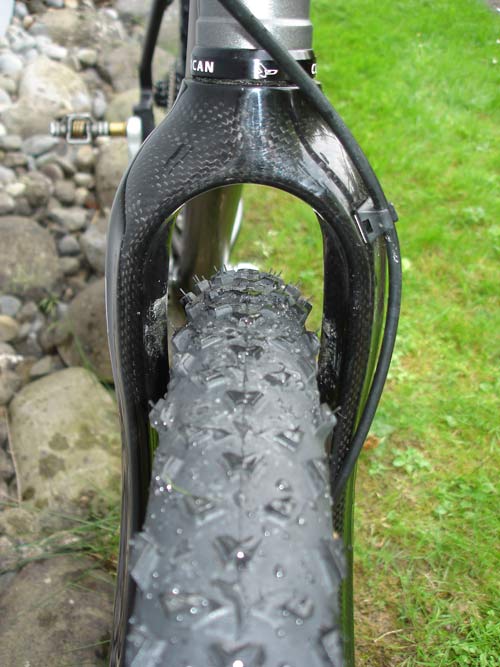

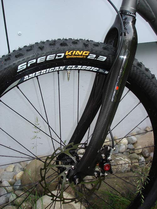

"müssen" musst du gar nichts. ich selber fahre die Token mit nem ganz normalen 1-1/8" steuersatz. integriert oder semi-integriert passt optisch vielleicht etwas "besser" aber technisch spielt das keine rolle.
wie Checky oben auch schon sagt, mir persönlich spielt dieser minimale, optische übergang ebenfalls keine rolle.
also diese gabeln passen für ALLE steuersätze gleichermassen!
gruss
nino

jo, Bilder sagen mehr als 100 Worte.
Haste keine Probs mit dem AMCL Steuersatz ?
