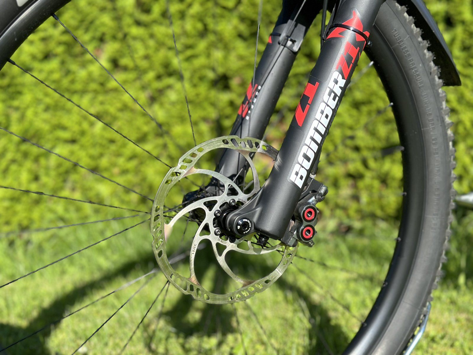

Offtopic. Jetzt wärs noch interessant welches Teil in der Kette der Verursacher ist.
Das Geraffel kostet ja nicht wenig und dann hast Toleranzen wie im Steinbruch. grrr
Der Adapter. Das hat in dem Fall aber nichts mit Toleranzen zu tun, sondern ist absichtlich so.
Wenn du dir den Adaper in Post #98 anschaust, siehst du, dass er an der oberen Schraube fast doppelt so hoch ist wie an der unteren Schraube. Dadurch ist die Auflagefläche für den Bremssattel nicht mehr senkrecht zur Schraubenachse. Das ist aber notwendig, um den Bremssattel korrekt zur Bremsscheibe zu positionieren. Dieser Winkelversatz wird von den Kugelscheiben ausgeglichen, denn Schrauben wollen nicht gebogen werden. Dafür sind Schrauben nicht gemacht.
