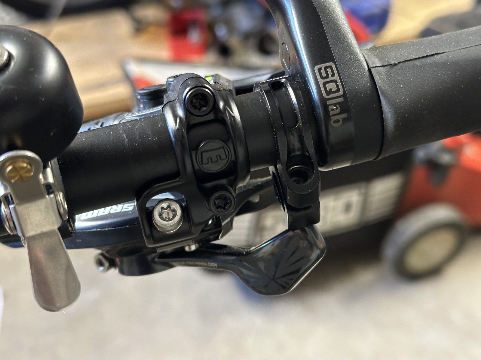

Wenn du Matchmaker Kompatibilität für Magura Bremshebel brauchst kannst du auch die Teile von Avid nehmen. Die kosten weniger und sehen (meine Meinung) hübscher aus.
aHR0cHM6Ly9mc3RhdGljMS5tdGItbmV3cy5kZS92My8yNi8yNjgzLzI2ODM1NDktNzVlN3QzenhxMjJhLXRpbXNfbWFyaW5vX2N1c3RvbV9jb2NrcGl0Xzc3MG1tLW9yaWdpbmFsLmpwZw.jpg
z.B. hier:
https://www.bike-components.de/de/Avid/Matchmaker-Schellenadapter-p14418/
z.B. hier:

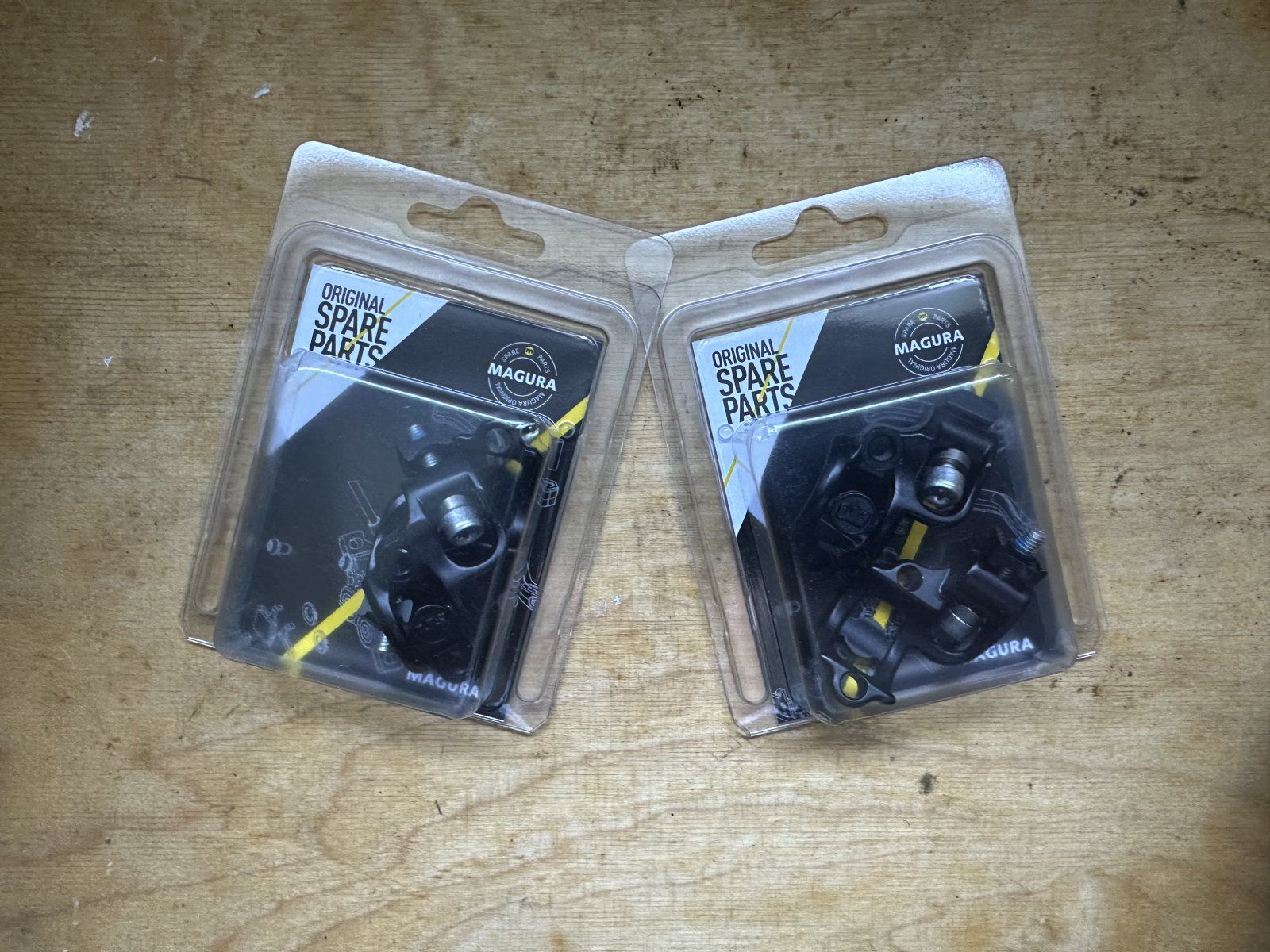

Wow! Das sieht ja richtig aufgeräumt und geil aus! Cool. Danke auch für den Tipp… bin mittlerweile tatsächlich ungeduldig wie ich bin bei den Maguras gelandet und hab zwei Sätze bei Hibike bestellt 🙄

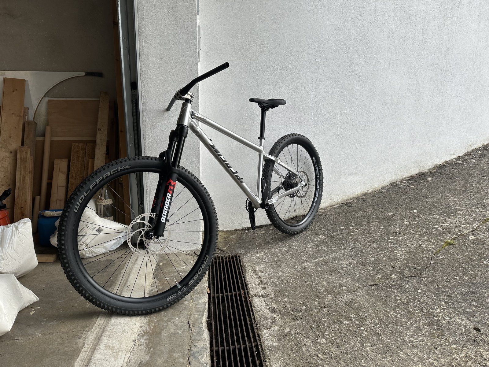

Morgen geht’s looohoos 😍😍😬
Der Rahmen wird morgen angeliefert. Teile liegen bereit. Ich bin heiß wie Frittenfett.

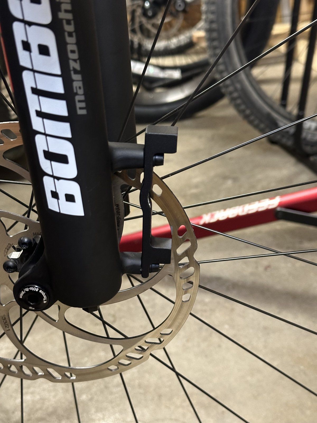

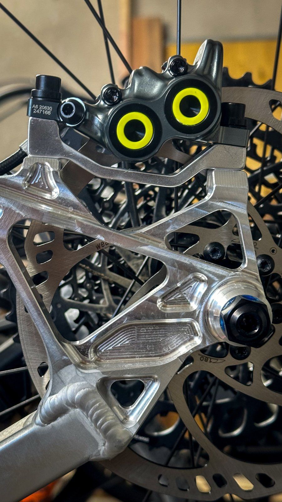

Hinten passt. Polierter Adapter passt auch
Aber für vorne hab ich glaub den falschen Adapter gezogen. Kann es drehen und wenden wie ich will, das wird nicht besser…
So streift nix, aber die oberen beiden Kolben sind nur halb an der Scheibe. Nochmal schlau machen…

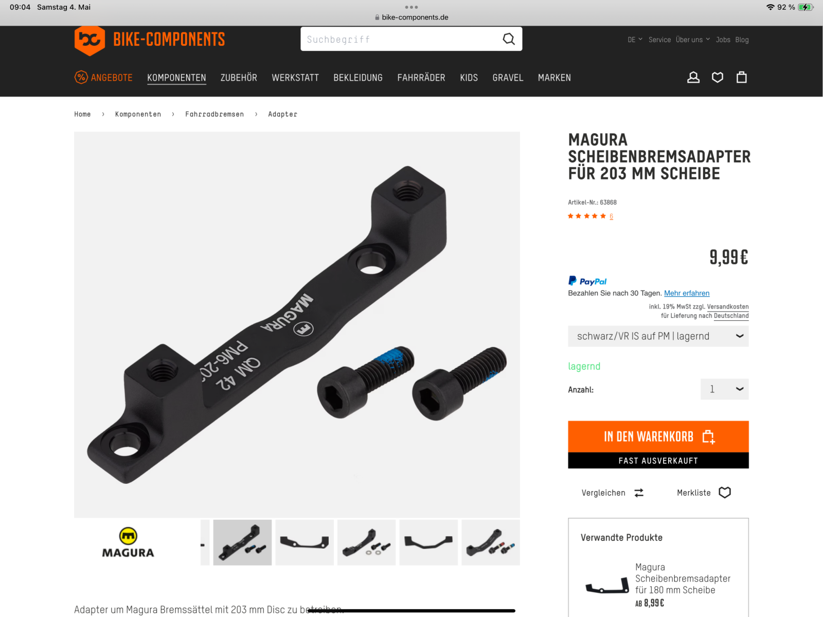

Das sieht aus wie der Bremsscheibenadapter für die 220 mm Scheibe, du hast aber eine 203 mm Scheibe. Auf der Seite von Bike Components gut zu erkennen
Habe jetzt erst mal den ganzen Rest zusammengedengelt und mich dann nochmal der Vorderradbremse zugewandt. Erkenntnis: ich brauche vorne den selben Adapter wie hinten. Da bin ich wohl irgendeinem Irrtum aufgesessen im Vorfeld… Morgen geht’s weiter 😉
Kreuzigungsgruppe: Guten Morgen! 😉
So, also die Bomber Z1 hat eine PM7 Aufnahme. Bei Marzocchi selbst hab ich dazu garnichts gefunden, weder im Handbuch noch sonst wo. In diversen Shops etc. kann man das aber relativ schnell rausfinden. Somit braucht es für 203er Scheiben den QM 44. Mir ist schleierhaft, wie ich auf den anderen Adapter gekommen bin. Egal. Hoffe, ich bekomme den in der Stadt heute irgendwo - das Wetter soll nämlich bei uns heute nochmal radfahrfreundlich werden bevor es sich ab morgen einregnet…
