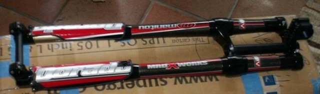

in 1. linie eine dorado
mit der gabel gibts keine probs, momentan überleg ich grad ob und wo ich sie tunen lasse, bzw. ob ich das nicht selber mache...
ansonsten noch diverse kleinteile, spacer etc. so zeug das man eh auf jedem 2. radl irgendwo findet.
die langlebigkeit ist aber nicht so besonders toll. die spacer waren eher dünne, einen davon hats mir dann irgendwie gequetscht, dann hab ich sie gegen normale teile ausgetauscht.

So leicht ist die Boxxer auch nicht, ca 3300g. Davor hatte ich ne X-vert Carbon die wog nur 2,5kg.
Viel Gewicht spar ich an den Kurbeln, und auch das Vorderrad ist angenehm leicht. Und auch so ein 2,35 Reifen spart ca. 300g gegenüber dem dicken 2.5er.
Aber mit den ersten Dorados gab es auch Probleme, bei vielen ist das Carbon gerissen. Wurde dann aber glaube verstärkt.

oh man was hast´n da für die dorado gelegt?und wie is das ansprechverhalten?
preis war ungefähr der preis der 888RC2X oder so wie man die Boxxer WC 2006 momentan kriegt.
bin sie bis jetzt erst auf schnee gefahren, kann noch nicht viel sagen, außer dass man nicht allzu langsam trödeln sollte, weil sonst alles, was kleiner als 3cm ist, durchkommt und das vibrieren im lenker mit der zeit nervig wird.
bei vernünftigen tempo kann ich mich nicht bescheren, da funktioniert sie gut.
